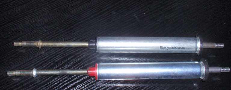

Някой да знае къде да намеря качествени амортисьори за пералня. Моята е Gorenje. Оригиналните изкара 5г. След това ми пратиха едни от Варна и след 6 месеца сдадоха багажа. Не са скъпи, но се вади барабана, за да се сменят и е трудоемко.

Сега малко разяснения - амортисьорите са 3 на брой. Два са еднакви, а третият /с червената капачка е усилен/. Във вида на снимката всички са с дължина 365мм. Това са старите оригилани амортисьори. Ментаците са същите на вид, дори и цвета, но сега пералнята тропа зверски. Лошото е, че не може да се определи колко са изпуснали. Визуално и на свиване не личи. А може някой от старите да е читав, но аз смених и трите. Сменят се за две минути, но.... при изваден барабан, а той се вади... мани, маниии.....
