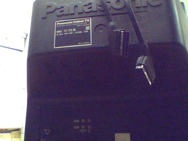

Здравейте , имам ново питане относно включването на приемник на Булсатком към телевизор с един вход за приемане на сигнал. Тъй-като ми е на ремонт телевизорът който беше включен към приемника ,искам да включа друг но явно ще трябва друг кабел или има някакъв друг начин.
Ето телевизора който искам да включа.
Picture 012.jpg (31.62 KиБ) Видяна 3600 пъти
