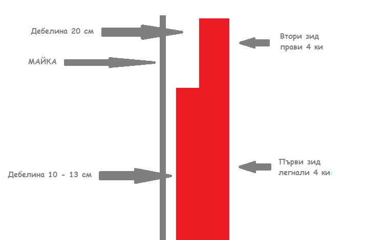

Имам казус който трябва да реша,
крива стена зидана с четворки, в горната част има един ръб от около 20 см, отклонение от кота 0 в долната част. Искам да я изправя по някакъв начин. Решил съм следното, измитам стената шприцовъм с цимент и пясък 1 към 1, пускам летвичи за майки (за керемиди) нивелирани и по канап. Средната дебелина е около 10 - 13 см, в горната част около 20. Нахвърлям 2, 3 см мазилка лепя парчета стиропор в мазилката (първата ръка) с различни дебелини да я докарам на около 2 см под нивото на майката, след което удрям финиша..... Като исъхне мазилката вадя летвичките и попълвам канала. НЕ искам цялостна ТИ понеже идеята е да се заздравят тухлите, че май зидарите са пестили цимент.
Какво ще кажете за идеята на прав път ли съм?

Впрочем, четворката легнала или изправена? Че 20 см отклонение... може ли скица или снимка на точното отклонение?

Легнала е, горе където е най голямото отклонение е права. Това се явява таванско помещение, демек надзидвано е върху легналите четворки. Височина около 70 см.

Не разбрах кое е зида, кое е надзидвано, но, дали няма да е по-лесно да събориш и да иззидаш наново?

Това е носеща стена на цялата къща няма как да се събори отгоре върху правите 4 ки е било.
Ето снимка:
Това не е снимка, а скица. И стената не е крива, а е зидана на зъб....
Преди да правиш глупости, направи СНИМКА
Успех!

Въпроса е тези шибани 20 см дали мога да ги попълня със стиропор на парчета и дали ще залепи върху първата ръка мазилка нахвърляна с мистрията директно, след това финиша. Това е.
Успех!
Е от тази скица ако не стана ясно какво искам да постигна незнам. :) Разбира се, че е крива стената даже е ужасно крива.... Иначе за какво да я мажа толкова дебело... Даже посредата има корем на вътре ужасно криво е зидано е преди 100 години.
Стиропора го лепи с лепило за стиропор. Или пяна. И не на парчета, а на макс цяло парче. Отгоре го измажи с циментово лепило. после мрежа и после мазилка, но не хоросан, че тежи и ще се отлепи
И не, скицата ти показва едно, приказките ти друго... Ти искаш отговор, постарай се да се обясниш
