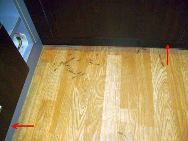

Направо съм бясна.... Детето запали няколко бенгалски огъня наведнъж, те се нагорещиха и ги хвърлила на земята... Ей на красота:
Опитах да го трия с мокра кърпичка ама.... не става:
Знам, че ламината може да се подменя, но изгореното е на такова място, в ъгъла на голяма пеобразна кухня и не става подмяна, трябва да разглобим кухнята.... :
Има ли вариант да го намажа с нещо изгореното, или .... давайте идеи че ще откача... :cry:

емиии,май требва да откачиш :-D ,освен да фърлиш 1 чердже там...оправия нема.....освен подмяна,ама не се коси толко де-неколко петънца-голема работа :lol:
petkomz - специалист
Подмяна става и без разглобяване на кухнята ама не знам дали ще ти хареса: изрязва се на внимателно ламината на 1 см от шкафовете,подменят се изгорените парчета и след това обикаляш с первазки около шкафовете за да скриеш фугите.
Друг вариант: камък на 50-60 см около шкафовете залепен със силикон(тънка плоча около 1-1,5 см),може да мине за предварително замислено а и ще предпазва от падащи кухненски прибори,храни и др. за напред.
Дано съм бил полезен!

офффф, дали няма да стане да се изреже изгореното и да се замени... Някой който е слагал ламинат да сподели дали може да стане... Не разбрах начина с поставянето на первази около изрязването. Знам че е на клик система, ама ако се лепне със силикон или лепило дали няма да стане монтажа? Изрязаното ще е около 20-30см... Ще чакам и други идеи.
jameson_2001 - специалист
Без да пипаш кухнята няма как да се подмени .Ако искаш всичко да е "както преди", разглобете си кухнята и подменете ламината - на първо четене е доста трудоемко, но не толкова, колкото си мислиш. А иначе най- лесно е с някаква пътека да скриеш изгореното, но си е "временно" решение. Успех с решаването на проблема.

Ох, и аз смятам че подмяна на изгореното с друг ламинат е идеалното решение, но кухнята е доста голяма, пеобразна, монтира я фирмата при която я поръчвахме, изобще не е мисия - направи си сам... намерих една снимка от монтажа, ето виж:
Изгореното е в десния ъгъл, пред фурната. Ако някой се сети за вариант за подмяна на място, без разглобяване на кухнята, с изрязване, лепене или нещо подобно - да сподели по-подробно, ще чакам....

Мисля , че е възможна подмяната без много разправия .
Както колегата по-горе обясни , свалете первазите на кухнята и изрежете ламината (това е по-сложната част) ... при положение ,че се свалят первазите на кухнята рязането ще е под шкафовете и няма да се вижда нищо ... ако случайно някое краче на шкафа пречи ... предполагам че са на винт и може да се навие за да освободи дъската която ще махате ... внимавате да не откъснете клика на здравия ламинат ...
bisplus - специалист
Стррува ми се, че и така няма да стане, защото разтоянието от пода до шкафа няма да е достатъчно да се надигне плоскоста зада влезе клика. Другото е, че ако на късата страна клика не е набивен, а е същия като на дългата е почти мисия невъзможна. Според мен или разглобяване и подмяна, или да се вземат две китчета в подходящи цветове и да се позапълни изгорялото. Има вариант както казва колегата по-горе с плочки но според мен трябва да се вземат така на речените "топли" плочки....крайните могат да се изрежат в по-специфична форма и да сане интересно. :)
