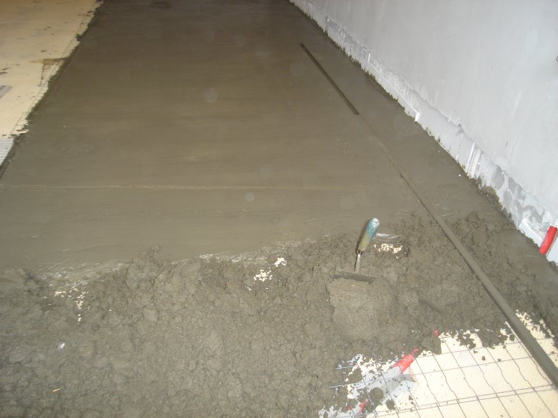

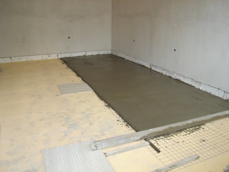

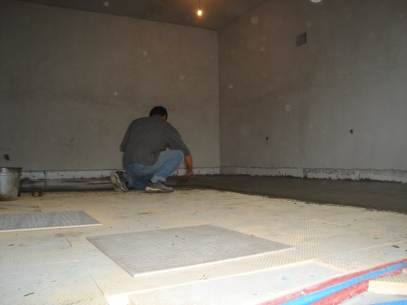

Днес замазах тая замазка , в/у нея ще има големи порцеланови плочи .
Всяко дете може да ти преинсталира Уйндоус , но не може да направи замазка , която да не се напука , и отиде в тема
"сухи и повдигнати и отлепени подове" .
Ще бъде интересно за хептем неопитните , така че допълвайте евент. с цел помощ .
Който няма снимки по- добре и да не пише . :wink:

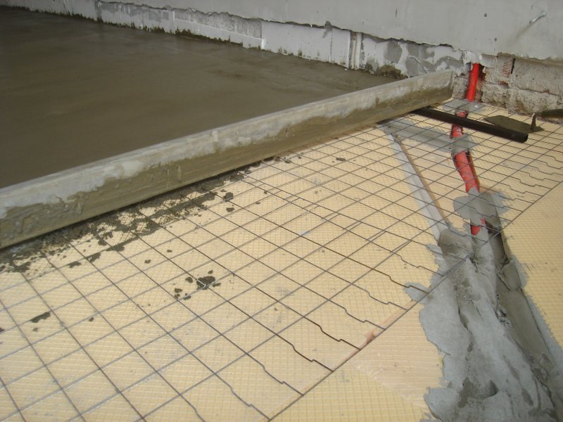

Дебела е 22мм , само от пясък и цемент , трамбована , понеже под топлоиз. има хоризонт. замазка ползвам водачи от кв. тръби 2/3см
Изолац. е лепена с теразид , на едър гребен , предв. обезпражено и намокрено , без никакви грундове ...
Пак ПОДСЕЩАМ оставете темата да е полезна за който иска да види как се прави .
Не казвам , че е най- доброто , може да се направи по мн. начини ,
с разл материали и добавки , това е най - ефтиното (без трудът :wink: )
Мога да му снимам кой каквото иска да види, не е с рекламна цел...

Металните профили които ги ползваш за "майки" в замазката ли ги оставяш или ги вадиш? :? и няма ли да се раздели замазката на отделни плочи от тези тръби? извинявам се за въпроса, но ми е интересно да разбера!
emil_v r - майстор
На 9151 се вижда как е изтеглен профилът и е останало дупка .
Гребваш с мистрията разтвор и хвърляш като уцелваш дупката от 2 м далечина,следиш и количеството разтвор .
Това е голямо удоволствие :-D и тренировка за точно око .
После с мастарът отдалеч заглаждаш .
Мн по- лесно е отколкото изглежда.
Можеда проверяваш нивото и да подлагаш малко под профилът ако трябва.
Те по- отблизо ....

профилите не са ли предварително нивелирани :? т.е. само да се "води"по тях мастара :? а после замазката "пердаши" ли се за да не се напука или се оставя както е разтелена? иначе да се използват метални профили вместо "майки"от бетон е много хитро БРАВО ЗА ИДЕЯТА :prayer: :prayer: :prayer: :prayer: дет се вика"адмираций" :lol:
emil_v r - майстор
Мии тъничка е замазката , но има мн. цемент 2,5 към 1 , има ограничение към височината заради вратите ...
Запечатка- зависи за какво и каква цена ...
Най лесно/ ефтино става по - бабешки :-D ръся богато цемент и пердаша после с мастар .
Запечатките не са за начинаещи , ако не знаеш какво точно правиш стават на люспи доооо... 1 седмица , в някой случай и при професионалисти .

Хубаво е да направиш , става с лепило(редичко) , обаче я изчисти с прахосмукачка .
Забележи че замазката никъде не опира в стената !
Ако ти опира го поизрежи с нещо .
На мен мрежата мн. ми харесва , въпреки , че е от супер меко желязо ...
