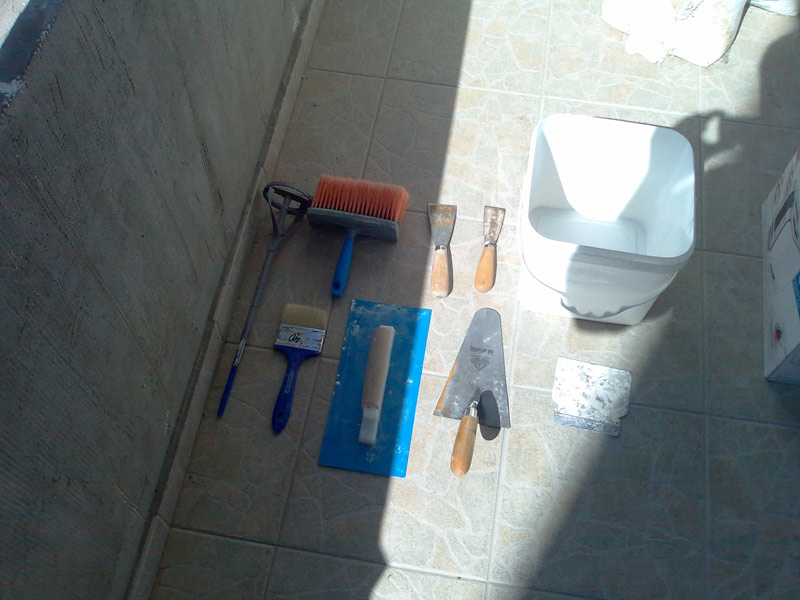

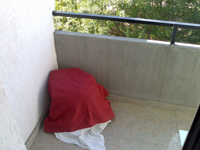

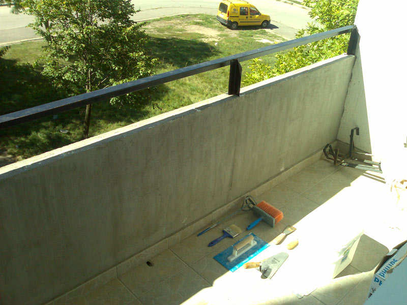

Днес е един от последните хубави дни и аз реших да се направя на майстор :wink: . Искам да шпакловам балкона от вътрешната му страна с шпакловка, която ми остана от топлоизолацията на апартамента. Това е тази драскана мазилка, която се полага най на края. На снимките може би се вижда по-добре. На снимките се виждат и инструментите с които разполагам и въпросът ми е достатъчни ли са за тая работа. Има ли особености при полагане на мазилка от подобен род. Имам в предвид ситните камъчета вътре в нея. Помагайте, защото с драскана мазилка досега не съм се занимавал. Това, което виждате на снимките аз съм го правил и мисля, че не е проблем да шпакловам, поне да се пробвам. Значи на парапета съм сложил 3см. стиропор, мреже и после шпакловка. Само драсканата мазилка ми е зор.

Трябва ти и пластмасова пердашка за структуриране на камъчетата
Нанасяш с маламашката материала, около 2- 3 квадрата, обираш да няма много наслояване и после структурираш с отривисти вертикални/ кръгови, зависи какъв ефект искаш да се получи/ движения. След всеки вертикалин мах обираш останалия материал по пластмасовата пердашка.
Накратко е това

Моля те обясни само какво е това - пластмасова пердашка за структуриране на камъчетата. Не съм виждал такова нещо :? . Иначе искам камъчетата да са с вертикална структура, както на първата снимка. Не искам да се получи разлика в мазилката. Ще бие на очи веднага. Иначе горе-долу е ясно. :-D

negramoten, Благодаря за изчерпателния отговор. Мисля, че мога да зе захващам за работа, пък после ще показвам снимки :lol: . Само такава пердашка нямам, но мисля че и с металната маламашка ще стане работата. А, може би не съм прав. Пердашката е пластмасова и по дебела. Ако кажете че не става ще ходя да купувам :)

Според Евдоки трябва точно такава, аз не съм правил подобни неща. Само помогнах с информация. Направо иди си купи, за да не получиш нежелан ефект. :)

За толкова малко не се набутвай да купуваш,ще свьрши работа и металната ти маламашка,само си приготви сьд сьс вода и я мии или топи по-често,да не остава от материала по нея,като гледаш да и даваш наклон придвижението ,нагоре-надолу,да не забиваш сьс края и.Давай смело и безотговорно :lol:

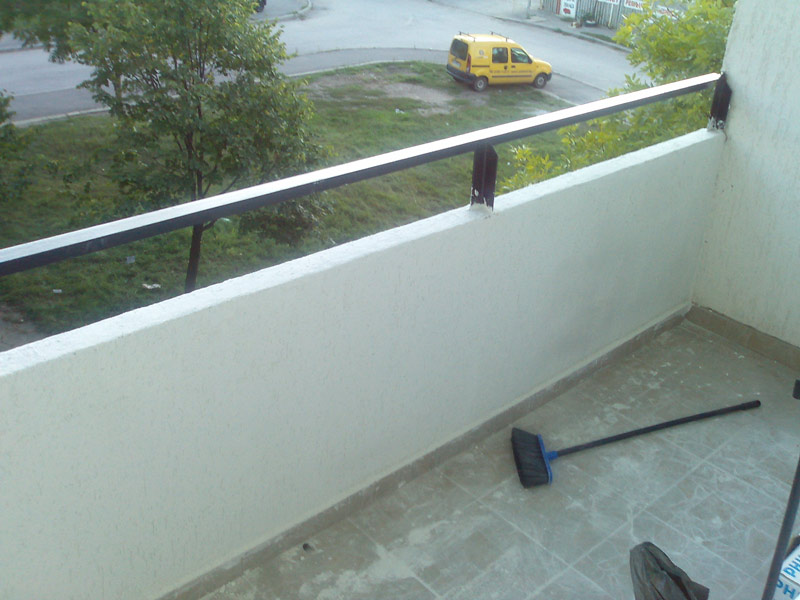

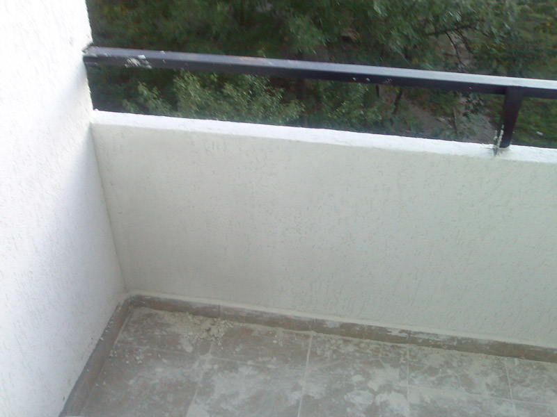

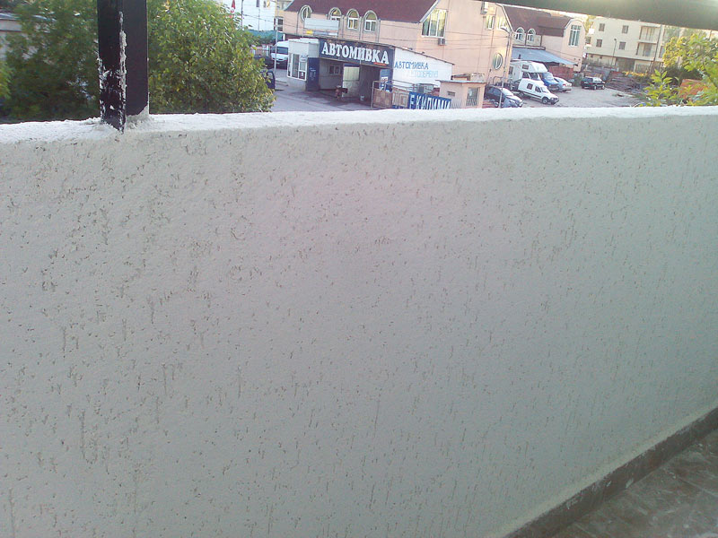

Ето това направих с Ваша помощ. Нямало нищо страшно :lol:
Хиляди благодарности!
