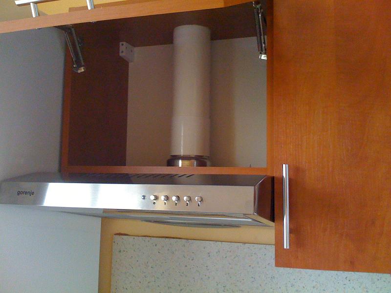

Здравейте,имам следния проблем- взех си аспиратор тека tl1 62, на кашона пишеше, че е с тръба 12см и аз взех такава с диаметър 12см,но сега тръбата се оказа тясна, защото отвора на аспиратора е 12,5. Може ли по някакъв начин да свържат или ще се наложи да купувам друга тръба?
naB4o - специалист
Най-лесния и евтин начин според мен е следният: Да си купиш муфа, която да ги съедини, като най-добре да си вземеш приставката която влиза в отвора на ширма да видиш за напасването.
shadowman - майстор
Ако има наблизо хипермаркет това е решението. И да не направиш цялата система взимаш само адаптъра и си готов.
Тръбата е алуминиева кръгла, има ли адаптър за такава?
2v6 - майстор
kera написа:
Ти как премери диаметъра на аспиратора?
Алуминиевите гофрирани тръби ф120 мм са с вътрешен диаметър около ф110 в неразтегнато положение :idea:
naB4o - специалист
Ето така е при мен, като използвах муфа която ми намали диаметъра :)
Благодаря на всички за съветите. Муфа не можах да намеря, реших да купя нова тръба ф130. Понеже разстоянието до комина е малко взех 0,5 м.,но много се смачка. Изрязах малко от тръбата ф130 за отвора на аспиратора, другия край го пъхнах в тръбата ф120 с малко мачкане и стана.
