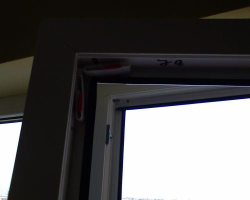

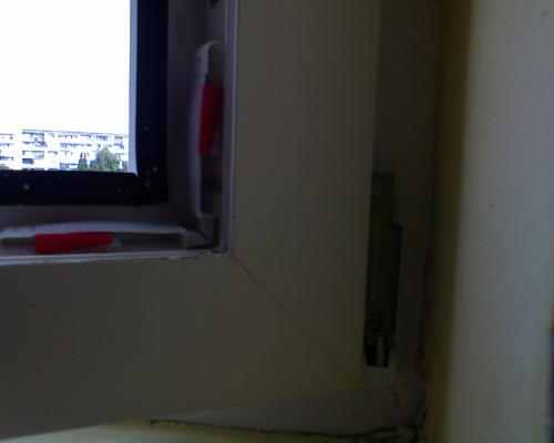

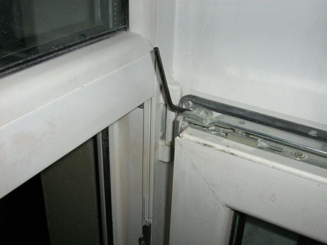

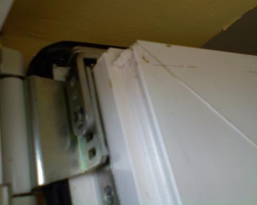

Здравейте! Прочетох всичко по моя проблем във форума но не намерих отговор. Горната част на прозореца увисна. Натегнах горния винт до край но иска още около милиметър. Свалих стъклопакета и оставих само рамката но и така опира. Производителя е сложил двойни подложки на следните места: горе-ляво и долу дясно. Дограмата ми е PVC VERATEC с VORNE обков. Можете ли да ми помогнете?
Горна панта за настройка
Долна панта с подложки
Горен-ляв ъгъл с подложки
sian - специалист
--защо не пробваш с реглаж на долната панта?
sian написа:
Току що пробвах с винта за вертикална настройка и... СТАНА! Благодаря много за съвета!

Този винт на снимката съм го обрал до край. Прозореца опира в най-горния насрещник, а подложки имам горе-ляво и долу дясно (до пантите). Никъде другаде.Когато повдигна прозореца от страната на пъпките се затваря но не плътно.
Подложки долу-дясно
Подложки горе-ляво
