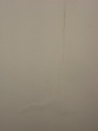

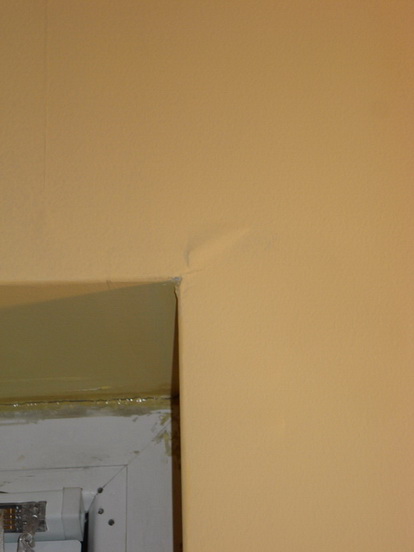

Това е на стената. Вижда се как се е надула лентата близо до ъгъла на дупката на прозореца.

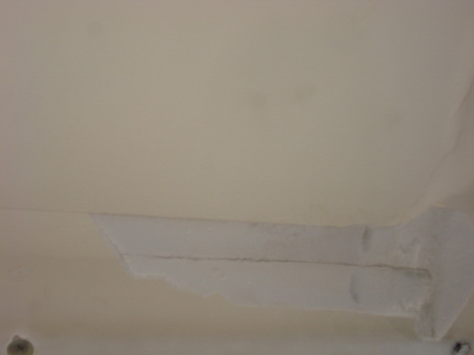

На тавана, снадката между две плочи от ГК. Аз съм отлепил малко от хартиената лента, за да видя за какво става дума отдолу.

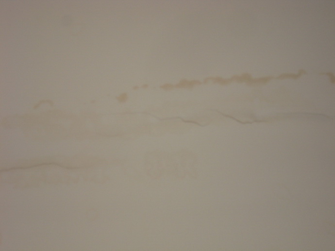

На тавана. Мисля че се пада на снадката между две плочи, не съм сигурен.
Още едно такова на тавана

Това е от влага над картона.Може да е прибързано и да е затворена строителна влага,може и да е от горния етаж, а може и да е от много влага в помещението.Направи поправки където има нужда,грунд и боя след това.Алтернативата няма да ти хареса:)Едната снимка не ми е много ясна.
Чаро - Акълия
На последен етаж ли си? Да не ти тече покрива? Тва кафявото по тавана ми се чини на влага.... Ако е влага/вода, тва с отлепването на лентата и шпакловката ще ти е най-малкия проблем. Разчети по темите, за шпакловане на фуги си има специални шпакловъчни маси- сатена е за съвсем друго нещо!!!
Цялостната шпакловка е въпрос на вкус и естетически изисквания, не на здравина.
Първо провери под картона(изрежи част) за влага или вода.
Тва по стената не се вижда добре..

И според мен има намесена влага тук
Pooh - майстор
Прибързана шпакловка, никакво грундиране и ето как се затваря влага зад лентата.
Цепиш където е надуло, правиш улей - фаски от двете страни, за да се получи канал, прешпакловаш с полагане наново на лента, грунд - задължително преди латекса.

Най-вероятно наистина е влага. Дочух нещо за наводнение у съседи преди две години, но не мога да определя мащабите (горе е офис и онези са си заминали преди време)
Разгледах внимателно процепа там, където съм отлепил хартията. Вижда се съвсем ясно тъничък луфт - образувала се е фуга между двата листа картон. Ясно се вижда (по това как се е 'срутила' частично отлепената от мен замазка), че не са правени скосявания (как ги наричате - фаски?) при монтажа.
Пропуснах да споделя, че единственото място 'на стената', на което виждам подобен проблем, е на 20-тина сантима под нивото на таванския ГК. Иначе стените са чисти. Ръбовете по тавана обаче се виждат с просто око даже и при умерено осветление.

П.П.С. Кафявото не е мухъл. Предишните прасе... такова... обитатели са пушили здравата вътре; намърляно с кафяво е най-вече там, където е имало разни аксесоари - примерно корниз за перде - и при боядисването, което те са правили, си е останал 'предния' латекс, вероятно от времето на Акт 16.
