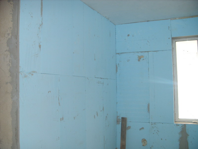

Това е другото, което може да се ползва евентуално, ама е близо 20лв/флакона това ПУ лепило, а не са му дали разхода на м2....
[quote]PU - лепило INSTA Stick MP
Полиуретаново лепило за изолации и каширани мембрани – INSTA-STIK
INSTA-STIK™ MP е полиуретаново лепило, специално разработено за залепване на платна от екструдиран (XPS) и експандиран (EPS) пенополистирол, полиуретан, минерална вата и др. към основи от бетон, тухла, дърво, метал, мазилка и разнообразни битумни продукти. INSTA-STIK MP е широко приложим, тъй като може да се използва както по хоризонтални повърхности (подове), така и по вертикални (вътрешни и външни стени). Полага се лесно и бързо, като количеството лепило се регулира от пускателя на пистолета. Лепилото се нанася директно върху повърхността на изолацията или основата.
Опаковка: 750 мл[/quote]
