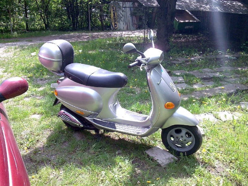

Колеги, ситуацията е следната: предна маска на мотор, две черупки заключващи се от единия край с щипки, а от долния с винтове.Проблема е, че пластмасовите втулки на едната черупка , в която се завиват винтовете , минаващи през другата са счупени.Идеята ми е да залепя месингова втулка с резба за едната черупка и вместо винт да използвам болт за закрепването на другата половина.Притесненията са ми основно за издръжливостта на епоксидната смола, с която мисля да го направя.Ще е нещо като "яка" около втулката, която ще е с канали за да държи колкото може.
Моля, препоръчайте ми епоксидна смола, с която да изградя леглото на тая втулка, която да се залепи здраво за пластнасата, за метала притеснения нямам.
Няма да ти препоръчам епоксидна смола колкото и да молиш. На епоксидните смоли изрично си пише, че са твърди, сиреч крехки и за движещи се / вибрации не се препоръчва.
Не казваш каква пластмаса, но щом е маска, може би е PVC. лепила PVC към метал има много и всичките стават. Ако обаче е някакъв найлон - с нищо няма да стане.
Има ЕПОКСИ - еластик, предназначена точно за вибрации. Остава малко по-мека, точно с тази идея !
