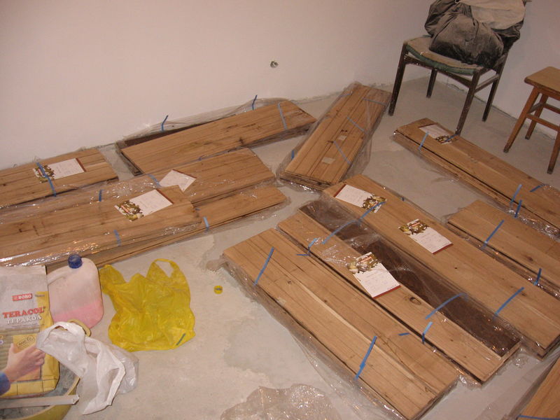

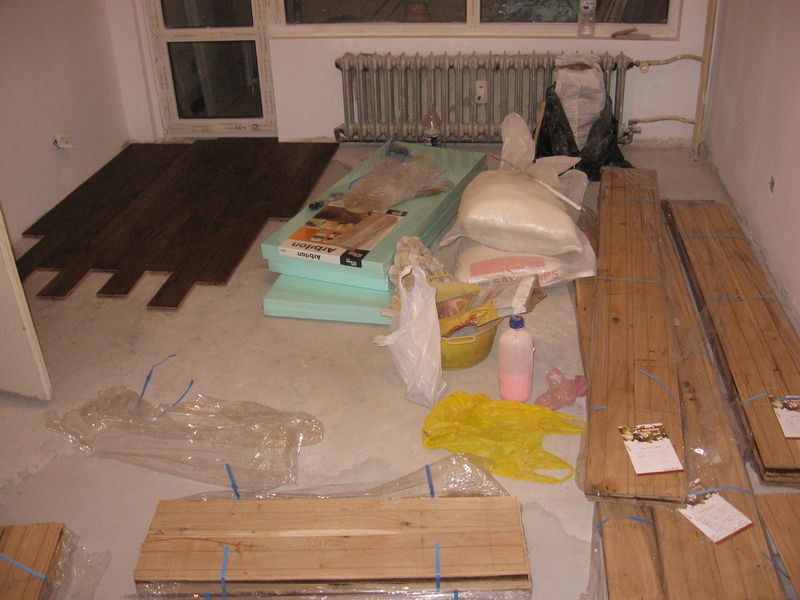

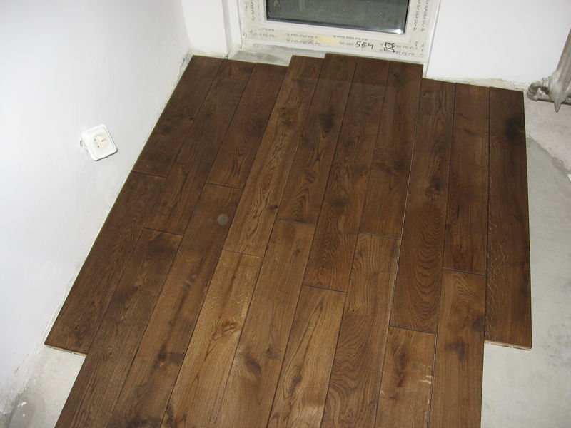

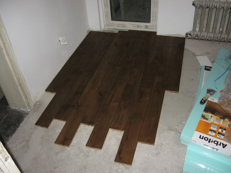

продължава сагата с моя паркет в стаята, част от която съм описал тук http://www.napravisam.bg/forum/viewtopic.php?t=13483
Вече купих естествен паркет (дюшеме), обработен с масло, с дължина 60-240см. Във фабриката ми казаха, че дългите дъски задължително ще се изметнат и имам 2 варианта:
1. силно препоръчителен: да го залепя за пода
2. алтернативен: да залепя паркетините помежду им.
Тъй като категорично отхвърлям вариант 1., с вариант 2 имам следните проблеми:
а) какво лепило да купя
б) как да не изцапам паркета докато лепя (повече внимание сигурно, но ако някой има по-оригинална идея, ще се радвам да сподели...).
в) има ли смисъл да го залепя и за подложката (6мм изофлор - в зелено на снимките).
За илюстрация намятах за 5 минути паркета (най-малките парчета) на снимките само да добия представа.
Другите пакети отворих, за да си уравновесяват влагата и темепратурата със стаята.

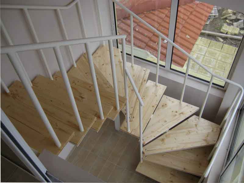

Миналата седмица лепих най-обикновено дюшеме, зада мога да го сложа на стъпалата на една метална стълба и използвах лепило на "BISON". Бяло е но като изсъхне става прозрачно и мого здраво. Пише, че става и за паркет.
това е стълбата
това е лепилото
SUPER WOOD D3.gif (27.62 KиБ) Видяна 6116 пъти
