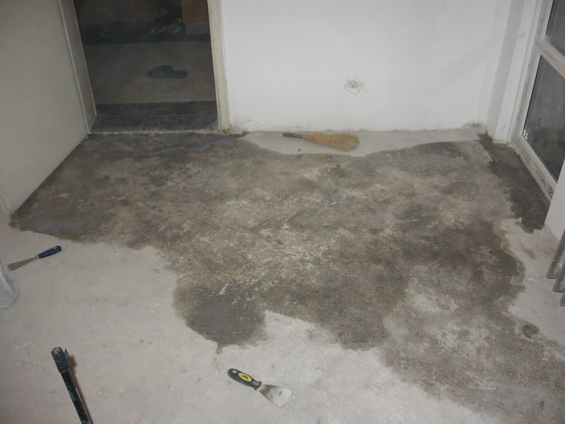

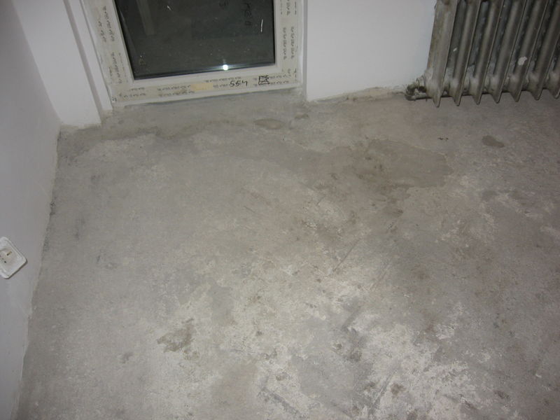

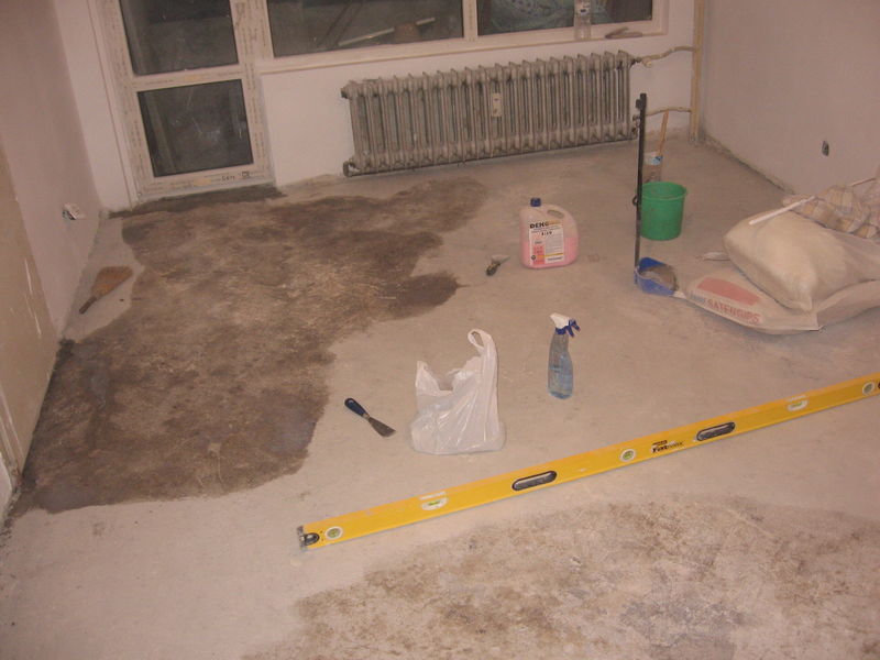

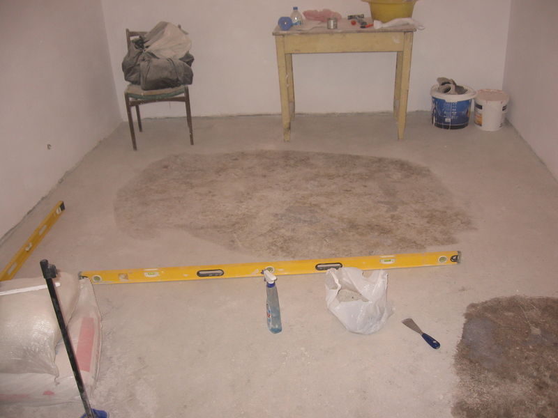

в стар ЕПК блок съм и искам да сменя паркета в една от стаите. Подът е почти прав, но за съжаление древните майстори очевидно са разливали цимент, гипс и латекс (блажна боя) като са правили стените и тавана и в момента се образуват неравности на няколко петна на пода. Стаята е 15кв а заляните петна за 3-4кв горе-долу. Най-изпъкналите части са 4-5мм.
Какво мога да направя за да коригирам тези неравности?
Пробвах с чегъртане и чукане но става много трудно.
Колко са допустимите неравности, които подложка за паркет може да обере? Проблемът не е с компенсиране на големи денивелации в самата стая.
Мисля да сложа паркет/дюшеме с размер 120/500-1200мм.

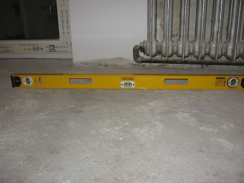

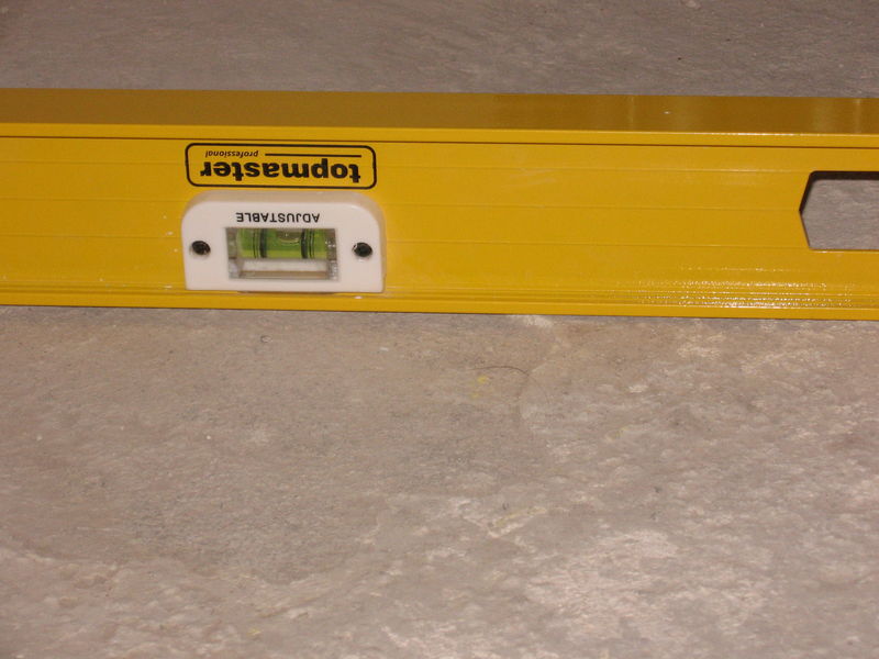

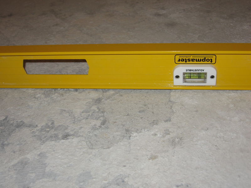

На снимките не се вижда хубаво, но съм сложил нивелира на най-големите неравности. Ръбчетата са 4-5мм.

Щом с изстъргване не става, предлагам ти една ръка с Каменит, после грунд за саморазливна и накрая саморазливна замазка.
Успех!

Да споделя какво направих и реших:

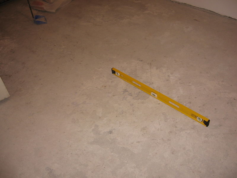

1. взех дълъг нивелир, за да определя колко точно е неравен пода. Оказа се, че не е толкова зле 2,3,4мм като е нивелиран, т.е. имам да запълвам на някои места.
2. все пак изчоплих по-големите бабуни, които бяха мазилка вероятно падала при мазането на тавана. Другото, което вероятно е латекс или гипс изглежда е слагано, за да се донивелира пода, защото беше точно в "дупките".
3. Грундирах с розов грунд, който беше останал от измазването на стените. На него пишеше, че става и за бетон. От този момент са снимките. Предозирах го леко. Пишеше 1:10, аз сложих 1.5:10. Дано това да не е лошо.
4. Ще сложа тънка тераколова замазка: 0-3-4мм върху грунда, посредством мастар.

Илиян Илиев™ - майстор
А мастара по какво ще го водиш?
fukarata - напреднал
Това е един добър въпрос, който си зададох, но не можах да измисля от какво да направя майки, които да са между 0-3мм с променлива дебелина.
Реших, че ще влача мастара по по-високата част около "дупките".
Сега като гледам и снимката, голямата част между 2-те врати е прекалено голяма....
С позитивните издатини ще се справя лесно, като ги изстържа след като засъне...
Сега истината е, че подът ми няма да е 100% равен и нивелиран. Няма да е като със саморазливна замазка и т.н.
Мисля си, че ако успея да докарам плавен преход между големите разлики и с подложката ще успее да се получи относително нескърцащ ламинат.
Аз за това и попитах. А защо се отказваш от саморазливната след като искаш нивелиран и гладък под за основа?
