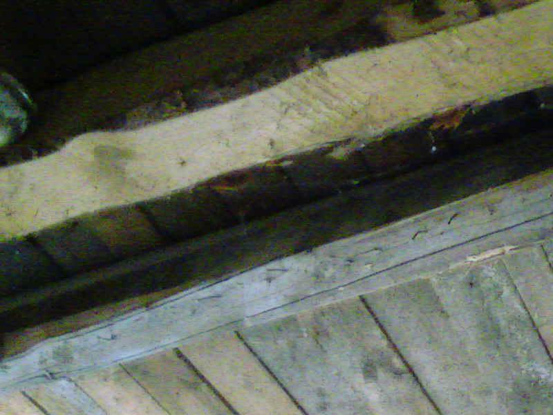

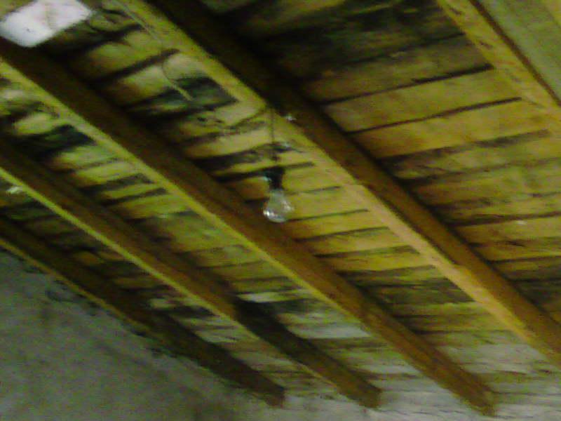

Четох на много места за изолации на таван с греди,с минерална вата , но нещо ми убягва. Някой може ли да ми обясни, как се прави? Моля да ми го обясните по-простичко ,че ще си го правя сама....Ето и снимки ,за какво става въпрос.

Над дъските има мушама и ондулин.Едното е равно , другото е скосено. Отвътре изглежда еднакво, но над правата част има ,незнам как да го кажа ,все едно още таванско... :?
Кьортаван и покрив, така да ги наречем. Как искаш да изглежда откъм стаята? Да се виждат ли гредите?
Чопър - специалист
Не ,мисля да го покрия с гипскартон. Да е гладко.

Слагаш пароизолация, да не допуска външната влага навътре, С такера я бодеш. Ватата можеш с телове да хванеш или с мрежа, а може и под конструкцията на подпъхнеш. Картона с рапидите директно за гредите.

Пароизолация нали е мушама,отвън също има мушама, да не се задушат дъските и да изгният? А и на едно място четох, че пароизолацията се слага между ватата и гипскартона....Даже за по-оптимален ефект се слагало един пласт вата /5 см/ между гредите и след това един напречно, така че и гредите да са покрити /че и те били проводник/. Не знам как да го направя... :?

Между гредите слагаш минерална вата и отгоре ГК , или нещо поресто така няма да ги задушиш и ще диша :)

Не ми харесват много съветите на колегите, но не мога да дам гарантирано добро решение засега (без разпокриване).
Каква е сегашната "мушама" или поне от кои времена е?
Горе всичко ОК! ли е? Дали скоро няма да се налага ремонт?
За какво ще се ползва помещението? Ще се топли ли?
Гредите май са 10см.?
Ондулина беше от онова на "вълни" (да не го търся)?

Покрива е разпокриван преди един месец, прегледан, с нова мушама/черна/,нов ондулин/онова на вълни/. Помещенията ще се ползват за постоянно живеене и съответно ще се отопляват..Притесняваше ме изпаренията ,които неминуемо ще се получат вътре , да не направят някоя беля, че ми писва от ремонти...
