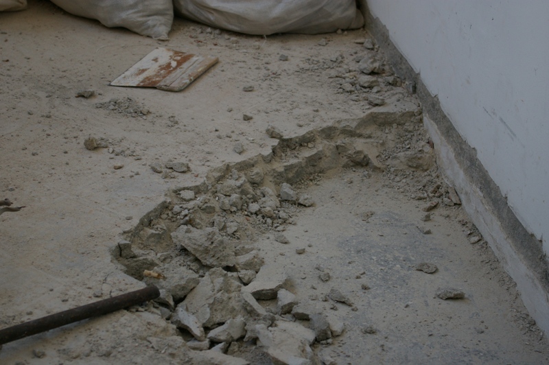

Започнах и аз ремонт. Стигнах до къртенето на замазката на терасата /5 см и повече /и там работата ми спря . Имам перфоратор Einhell пробвах да къртя с него ама нещо работата не върви. Възникнаха следните въпроси :
1. Чудя се дали ако си купя по-качествен перфоратор от класа на Makita - HR2470 /HR2450/ може да се изкърти тази замазка или трябва да си търся да наема от някъде як къртач.
- Разбира се не искам да повредя машината.

До тук изкъртих , но съм сигурен,че Енхела ще даде фира ако продължа
За къртенето - ако да имаш усет и да го подхванеш "по дамара"....
Например с длетото да отлепяш отдолу. Или да напробиеш и тогава да къртиш.

Защо не си наемете сериозен къртач, и не свършите работа за няколко часа? Цените, поне в кв. Симеоново в София са 10 лв/час или 30 лв на денонощие.

Това което виждам от снимката не е за Айнхела .Ако нямаш познат с по сериозна и голяма машина си наеми.А за отпадъците е от общината тук във Варна където съм работил винаги оставяме отпадъците (ест в здрави чували) до казаните и след няколко дни минават с един голям контейнер и ги обират.Само не ги хвърляй в контейнера за битови отпадъци може да имаш ядове ако някой те изпее(пишат актове).

Благодаря за съветите . Ще търся да наема контейнер и къртач и
ще махна на един път замазката и панела под прозореца.

Става и с перфоратор, но ти трябва съответния накрайник - длето.
Пускаш длетото успоредно на мозайката и замазката "сама" си се отлепва.

С един чук и длето за две вечери по 1 час почти го изкъртих :) После ще се пробвам и мозайката да я подхвана от единия край .
P.S. На едно място замазка достигна 15 сантиметра .

не си хвърляй парите за професионални машини ,дето ще ги ползваш 10 пъти в живота си(освен ако не работиш с тях да си изкарваш хляба),аз с тоя проблем се справих единствено с чука и секача,перфоратори от евтините не вършат работа.и внимавай с комшиите отдолу да не им пропукаш плочата
alexkk - напреднал
Изкъртих замазката и почнах мозайката ,но под мозайката има още една замазка и чак после е плочата. Това къртене ще ме умори :(
