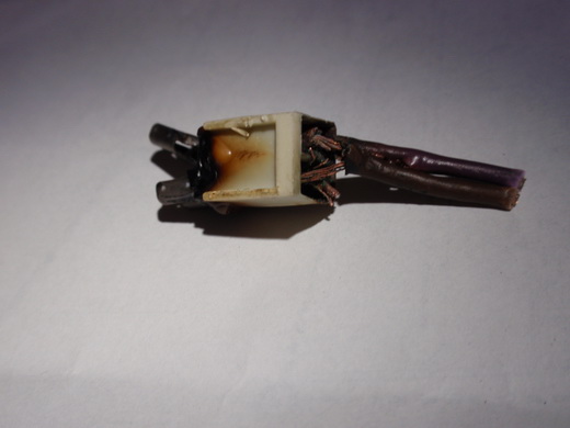

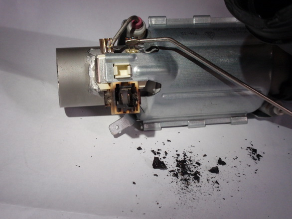

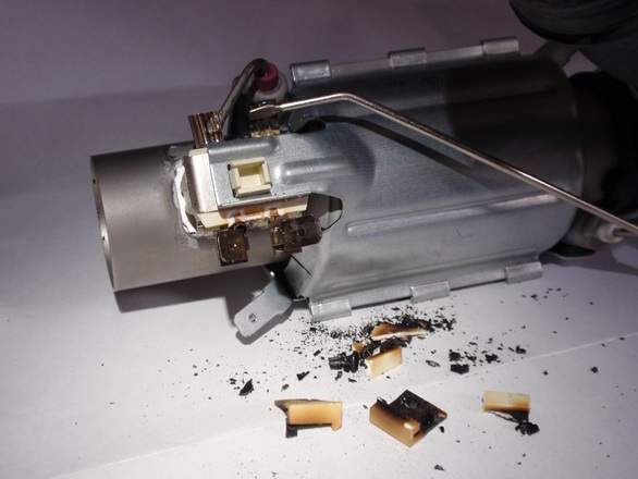

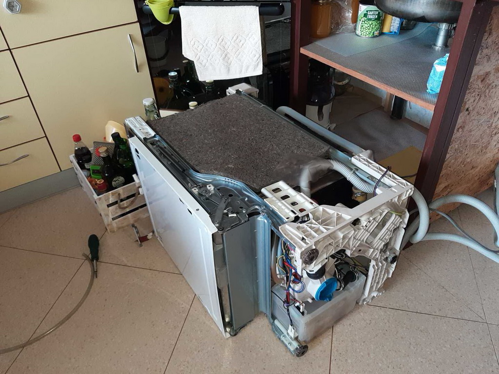

Миялната пак се повреди.
Тоя път изключва АП 50А крива В - главен в ап.табло. Преди него е АП 32А крива С и този с С кривата не изключва.
Това, че някой път работи, друг път не и закъснението на изключване след започване на програмата ме усъмни, че нещо става с нагревателя.
Една бърза проверка обаче от клемите на платката показа 26 ома за нагревателя, което е пък нормално :? .
Въпреки това я преборих на пода:
И такава случка открих:
AEG heater_1.jpg (84.95 KиБ) Видяна 3557 пъти
AEG heater_3.JPG (50.52 KиБ) Видяна 3557 пъти
Буксата се опроводила и явно не съвсем оти късото е било "по-дълго късо", предполагам и за това не е падал АП 32А.
И за сега ще има преправка на букса в сила на форума като първоначално изчистих около пиновете всичко нагоряло:
AEG heater_2.jpg (90.66 KиБ) Видяна 3557 пъти
после кербовка на клеми.

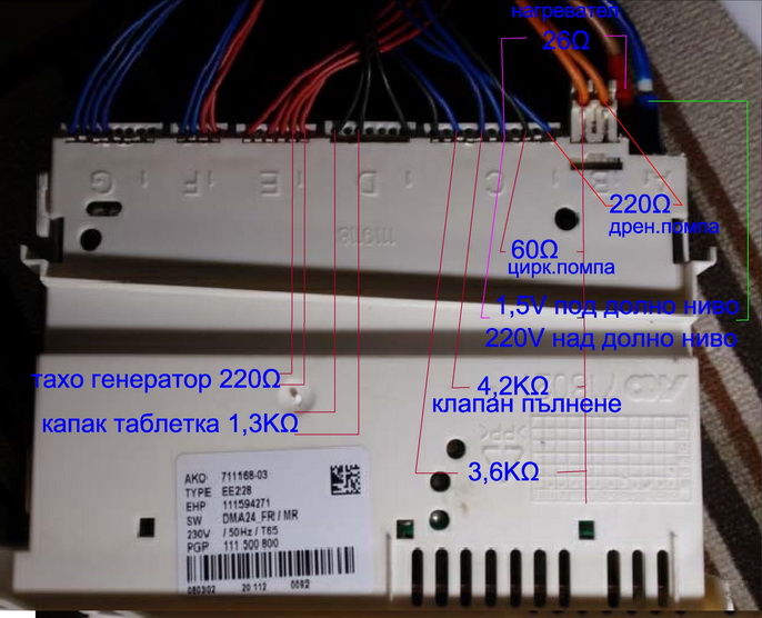

1. Загуби се регулирането на нивото и миялната работи с малко вода. Какво точно стана - почва да пълни и в момента в който пресостат НН включи контакта, пълненето спира и повече не ще, а се включва цирк.помпа, нивото спада и пресостата изключва контакта, но реакция няма. Върти си цирк.помпа в началото около минута с по-малки обороти и под 160V измерено напрежение. Като изтече минутата ускорява като напрежението на помпата е почити мрежовото.
2. Изчезна подгрева, ама напълно. Пробвах с долята вода, за да се гарантира затвореното положение на контактите на пресостат НН, защото веригата на подгрева минава и тя през този контакт, но уви, изобщо няма команда от процесора към транзистора за релето на нагревателя.
За да се смени нагревателя разкачих и циркулационната помпа. След сглобката направих тест през куплунга по схемата:
И така с ниското ниво си изкарва интервала на програмата без да грее и на практика без да облива огторе защото вода до горната перка не се качва.
