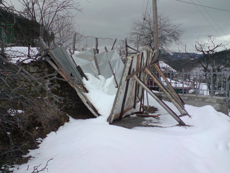

mitko64Не разбирам от косинуси и тангенси, но снега и аз видях какво прави.
Изчисли си го с тангенс или синус. Не знам 4.2 дали е катет или хипотенуза. И още веднъж- внимавай със снега. С очите съм си виждал какво прави 1 м. снеговалеж.

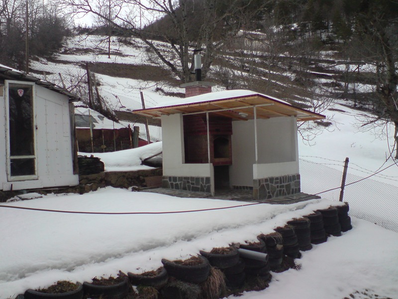

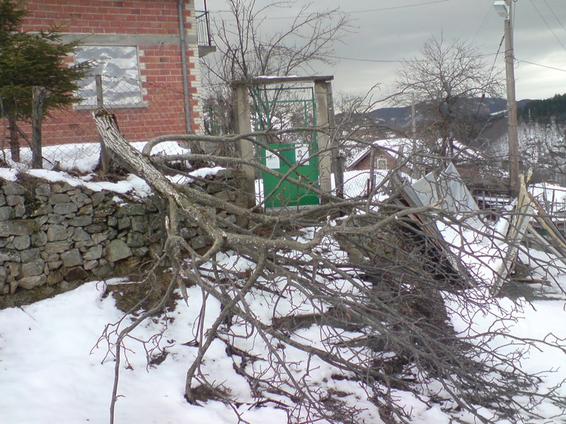

Пролетта заварих на вилата погром. Навеса за колата паднал, ореха и той. Обаче барбекюто оцеля, покрива е от дъски 3см върху тръби от парно 2 цола. Покрит е с воалит с посипка Изофлекс 4кг. Залепил съм го като Еди, по една и съща технология, пирони и студено битумно лепило. С тая разлика, че взех и го лепих с Антикор БОДИ
Навеса се оформя екстра, има място за голяма маса, скоро май ще пускаш тема и за нея, ще помагам правил съм маса.

Programs>accessories>calculator 0,44/4,20=0,10476... INV SIN = 6,01 - това ти е наклона в градуси, а за другия колега е малко над 3,7. На такива наклони или ламарина, или рулонна изолация.
Навесът не е паднал заради покритието, а заради конструкцията - разпределението на товарите пак с тригонометрия се изчислява. На 6 градуса наклон ако се облече с битумни керемиди, може и да не протече (много важно - навес!), но не стои никак добре визуално, а външният вид е единственото предимство на керемидите пред рулонната.

И аз мисля, че с руло ще е по-добре.Освен цената и бързината при монтаж, предимствата са, че ще има по-голяма сигурност при оттичането на водата по наклона.Моите навеси и те са с много малък наклон, до сега няма подливане или протичане.Последно като гледах на магазина, едно руло ИЗОФЛЕКС 4 кг с посипка идва към 60-65 лева.
