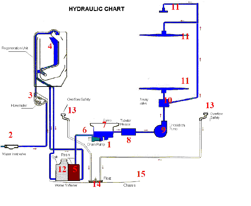

Що се отнася до маркучетата включени в аквастопа и преди бях писал, че те са изведени на височина около 25 см. от дъното и са закрепени на вътрешната страна на външния корпус на машината и нямат достъп до вода. Ето една схема на водната циркулация, която дава основа за размисъл.
Маркучетата са означени с 13. Мисля, че ако водата достигне до тях апартамента ще е езеро. Дано да не съм прав
lov - майстор
А бе човеко ти четеш ли какво е написано на хидравличната схема и разбираш ли какво е изобразено на нея. Май само гледаш шарени картинки.
overflow safety -- безопасност при преливане
Не можеш по никакъв начин да ме убедиш че горния край им е оставен свободен и не са били закачени към някаква водосъбирателна ваничка. Или ти не си внимавал или някой преди тебе се е учил на тази машина.

Немам идея какво са сътворили в Бекото, но Електролукса за едно маркуче съм сигурен и то е от отдушника на целия казан. А може маркучетата да са изведени до междинен съд закачен нейде из вътрешното пространство.
Ако приемем, че DPM е мотор на дренажната помпа, съвпада по съкращение на енгелизки, то СО с номера 1, 2 и 4 са трите букси към поплавъка за стоп при преливане. На схемата няма посочен микроключ, предполагам този модел е без долна тава и тогава няма смисъл от предпазен поплавков ключ ППК. Точно на схемата този ключ е шунтиран, така както трябва да направиш и ти. Според мен R1 и R2 са пресостатите. FM e дебитомера.

А се сетих, аве тази съдомиялна има ли маркуч тип аквастоп? Щото и в него може да е причината да не пуска вода. Или пък нещо да се е запушило по водопровода и да ръчкаш машината напразно. Последното провери ли?
