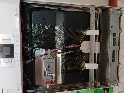

Как се достига до тези проводници?
Вратата ли се разглобява или откъм дъното?
Вероятно е някакъв жгут.
kozl - майстор
При AEG-то е така:
като се има в предид, че снимката е завъртяна на 90гр. обратно на час.стрелка.
Врата се разглобява и се маха предната кора. Зад нея са проводниците. При АЕГ-то бяха пострадали само силови (по дебелите) проводници в долната част на вратата в прехода към корпуса.
То личи на снимката местна поправка със запояване и изолирбанд, което не трае дълго, защото лишава проводника от еластичност и той бързо се прекършва отново. Следващата поправк аизрязох пострадалите проводници до неподвижен участък и изрязаното замених с проводник с по-голямо сечение и спойка, изолирана с термосвиваем шлаух.

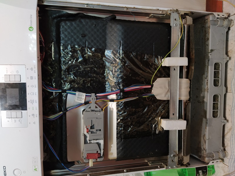

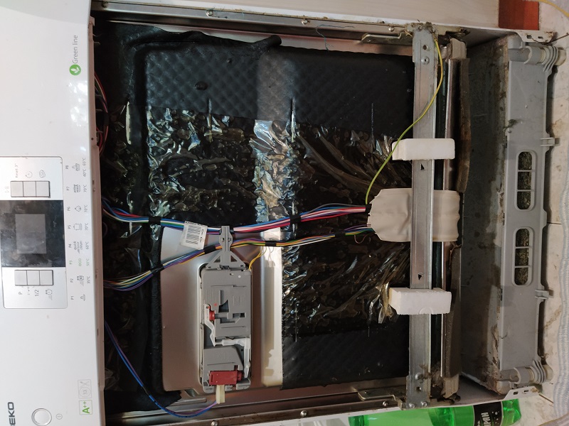

Но за да си доизясня нещата, това което се вижда на снимката при разглобена врата ли е?
христо75 - напреднал
Вижте как добре са подредени кабелите на ВЕКО.
Събрани са в 2 жгута и са пъхнати в защитна ръкавица.
Ако кабелите са многожилни почти е невъзможно да се прекъснат.
Как да позная сега кой проводник е прекъснат.
Вероятно трябва да махна някак тази ръкавица.
Имате ли идеи защото нямам достатъчно практически опит.
