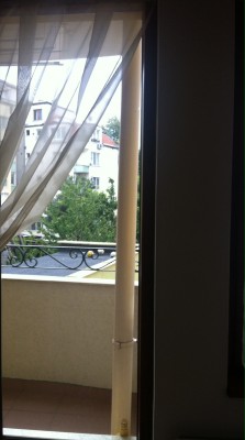

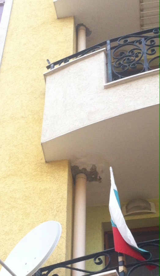

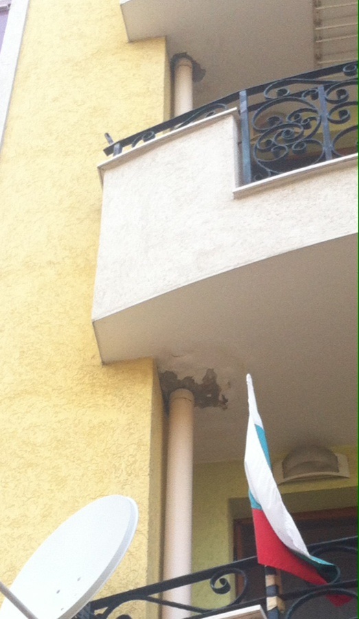

С две думи изкарвате тръбата извън терасите на скоби, където и е мястото, подвързвате сифоните в нея и нещата приключват. След няколко години както на мнозинството такива изпълнения ще премахнете от неволя и оттичането под земята (то ще се запуши, ако няма канализационни плъхове да прочистват и да излизат на покрива :-D ) и където е текло пак ще тече :wink: :-D Просто това е една архитектурна грешка, пред прозорците ти да върви отводнителна тръба :shock:
Всяко друго начинание е компромис :cool:
nanko - специалист
Присъединявам се към решението което даде chapara. Мога само да добавя, че трябва и връзките на тръбите да са на обратно. Иначе пак ще тече извън тръбата, а не в нея.

Нещо което ми направи впечатление днес докато шпионирах, е че самите тръби са криви по вертикала. Това дали не води до неправилни връзки горе на снадката и оттам да избива вода? Защото наистина, ако беше запушена тръбата щеше да избива през сифона, а с него нямам проблем.
O, не! Определено не е! Всичките са! Само дето не знам защо съм единствената (уж) дето е забелязала нещо...

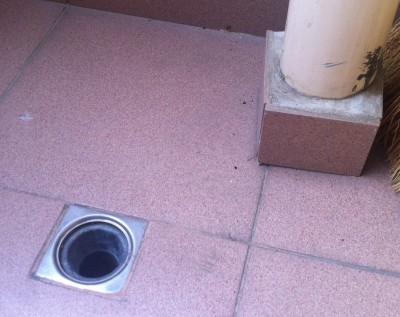

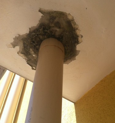

Гледайки тези две снимки
ми изникват следния въпрос.
От какъв зор са захванали тръбата на 10 см от пода, че и с плочки са си играли?
За мен това е опит да се прикрие любителското изпълнение на включването на сифона в нея.
Както някой спомена по-горе - за тези тръби няма фитинги за подобни изпълнения.
Решението е разбиване на плочата около тръбата и подмяна с PVC тръба Ф110 или подмяна на въпросната тръба от улука до земята с изнасяне извън терасите и оставяне на изводи за сифоните на всеки етаж. По този начин голямото количество вода от покрива ще се изнесе и течовете ще възникват само когато някой си мие терасата.
А 2016 година, който иска да си да си премести сифона към новата тръба.
И в двата варианта инвестицията не е голяма, но разбиване ще се наложи, дори е желателно преди да е изгнила арматурата и да са настъпили другите проблеми.
Тръбата излиза по лев на метър, а фитингите са 3-4 лв.
Що се отнася до запушването, то също е много вероятно. Ако е налично от доста време, то при падането на температурите, тръбата се пълни с лед и е възможно да е спукана някъде, защото според мен тези тръби не са толкова еластични. Дори да не са спукани, то при всички положение на местата, където са залепени са се обръзували пукнатини.

Въпросния инвеститор наскоро е пуснал последната секция от комплекса с жилища само под наем. Там ги има абсолютно същите проблеми.
Щетите са големи из целия комплекс. На тези направи им влиза в стената, това което се притеснявам, че ще стане и при мен..... Каквото и да е, НЕ СА ФУГИ :)

За ф80 и ф100 има, ама някъде 40лв за бройка, по-евтино да се направи дупка в вертикала и да се снади с ф50 с евтин сифон до 15лв и да се омаже със силикон(от примоция за 3-4лв).
Силикона се отлепя още преди да се направи замазката на терасите, тръба ф50 е вкарана поне до средата на вертикалата. Водата при дождове "блъска" тези тръби и частично минава покрай тях в бетона и оттам идват другите проблеми...

tangratannakra написа:
Не, не са!
Препоръчвам ти, да изкъртиш двете плочки до тръбата, а след това и плочата около тръбата. Ако се притесняваш за възстановяването - недей. Този гранитогрес го има навсякъде, дори на село имам няколко такива плочки останали от преди няколко години.
Като стигнеш до снадката на Ф50 от сифона с водосточната тръба ще видиш от къде идва проблема и ще можеш да вземеш адекватни мерки.
Можеш да копаеш и от долу. Така ще си решиш проблема само на твоята тераса докато останалите узреят за ремонт и подмяна на въпросната тръба.
