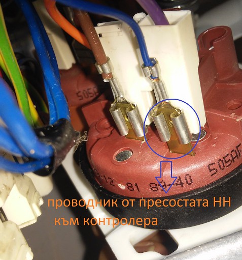

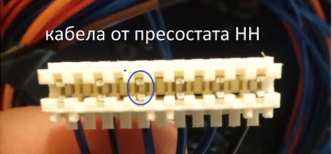

Направих на бързо проследяване и проверка на конкретния кабел оказва се че е здрав и няма прекъсвания както и нарушения по целостамо от пресостата НН до контролера . Виждам една разлика при мен на клапана НН има не три а четри проводника които са куплирани две по две
кабелът към куплунг С5

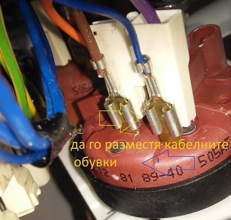

и още едно питане ако по невнимание и разсеяност съм разменил двата кабела на клапана НН вместо както е в момента на снимката са наобратно възможно ли е да идва и грешката от там ....какво мислиш ако ги разместя дали ще бъде пагубно за някоя част или контролера на машината
Съмненията ми идват от там че при смяната на пресостатния модул понеже мъркучетата бяха залепнали понеже не са сваляни никога преди това при издръпването точно на клапана за НН се откачиха и двете букси и ги сложих както съм запомнил но е възможно и да съм ги обърнал и от това да оказва въздействие но знам ли това е само предположение ......
kozl - майстор
Първо аз на твоите снимки виждам 3 проводника: кафяв, син и виолетов. Кой е четвъртия?
Цветовете отговарят като при АЕГ-то и свързването към пресостата също.
Кафевия проводник е сам и трябва да отива през сгъвката под вратата в бутона on/off. Виолетовия в нагревателя. Кафевия и виолетовия са силови проводници и за това са с по-голямо сечение (по-дебели) от синия. Синия, тънкия е с информационно предназначение и трябва да е заедно с проводника към нагревателя.
Ако разместиш кабелните обувки и събереш кафевия и виолетовия заедно, а синия сам в другата клема, то ще игнорираш защитата на нагревателя да работи с недостатъчно вода.
Така че направи проверка къде отива кафевия и къде виолетовия проводник и ако са по описанието - правилно е свързан пресостата.
