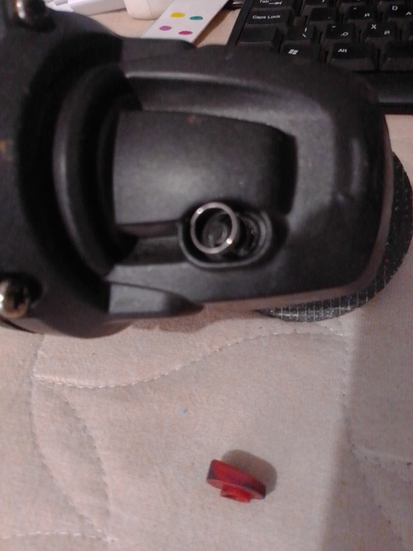

Ремонтът отнел 1 (ЕДИН) ден. Обаче днес - 2 (ДВА) дена след вземането от офиса - в момента не ми е необходим, а гаранцията покрива още 24+ месеца, така че не бързах - та отворих кутията и "много се зарадвах" на ремонта.
Някой явно следи форума и се стреми да обвърже някакви имена с акаунти (па може и да се филмирам). Все тая, но "качеството" на ремонта е абсолютно уникално. Или просто толкова си могат. Или има саботьори на марката в самата фирма. Или на случаен/нарочен принцип (злопаметни малки хора) съм им трън в петата. Не знам... май е от всичко по малко!
Ще взема да изпратя едно оплакване и да им плюя и на марката и на подръжката.
Това как се ремонтира, сега. И без да съм експерт е видимо, че не може да бъде включен при това положение. Иначе ако натисна винтчето шпинделът се заврта на ръка - очевидно, все пак, е имало ремонт - но имам съмнение, и относно качеството на ремонта, разбира се!

P88-Verona - специалист
Е случи се! Без значение кой ще повярва, ще повярва ли въобще ето фактите. А те, наясно съм няма как да бъдат доказани! Да ти е*а райдъра.
Значи когато си взех за втори път ремонтиран ъглошлайфа го отворих. Стържеше, малко необичайно. Въпросната машина е нобичайно тиха като нова. Значи по-нагли хора от райдърския сервиз не се сещам.
Имаше един зъб на короната, счупен наполовина. И нямаше един грам смаска, никаква, дори следи от почистена стара смаска.
Та значи гледам го аз този половин счупения зъб на короната и си мисля, това няма доказване, че идва от тея измамници. Напълних със смаска, затворих и това е. Разбира се такъв дефект по някое време, неизбежно става по-голям и се случи. Преди няколко дена с включването заръмжа много по силно. Отворих и оооо-чудо точно до него цял счупен зъб. Писах им, разбира се без предварителни очаквания, и ОЧАКВАНО, ми заявяват, че сервизите им работят качествено и този дефект (изпратих им снимки) по всяка вероятност е от резултат от неволно натискана на бутона за заключване. Ма няма значение, че дори да го натисна отворите в короната са на 5 мм от зъбите. От там е проблемът, тоест според тях аз съм го развалил.
Отказаха да изпратят нов комплект компоненти за тяхна сметка с уговорката, че след това се отказвам от гаранционното обслужване, а до края остават повече от 2 години.
А въпросният бутон за заключване на короната е така проектиран, че няма шанс по невнимание да се натисне. АБСУРД - което, разбира се, е добре като инженерно решение!
Е това е. Сега ще пиша до КЗП, та да видим.
