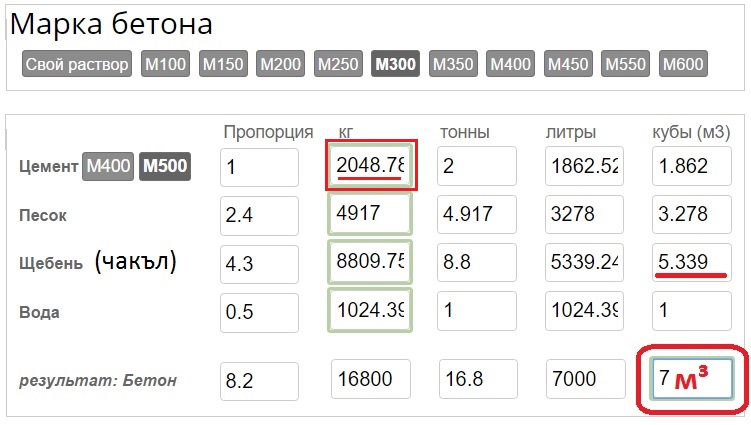

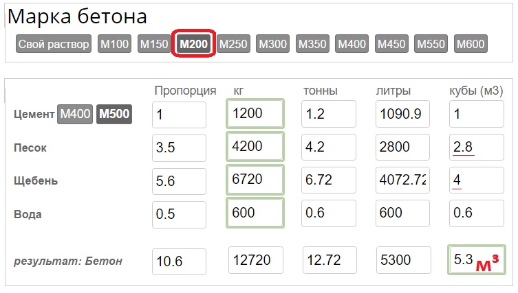

Здравейте. Благодаря за мнениятс отново! Искам да поясня - материали, които ще поръчам са 3 кубика пясък, 4 кубика фракция 24 торби цимент, 75 квадрата арматтура. Извинявам се, не са били мерните единици на тон...Цената за готов бетон е много скъпа. След проверка на 3 места излиза с около 300 лв. повече готов бетон, в сравнение с този, който ще правим сами. Не го правим от глупост а с оглед на средствата, с които разполагаме! Не приемайте начинанието ми с насмешка. Ако имах решение преди да се допитам до вас, щях да си го спестя...

mr.stanchev написа:
Поръчани са 3 тона пясък, 4 тона баластра и 24 торби цимент. Увериха ни, че това ще бъде готов бетон от порядъка на 7 кубика. Би трябвало да стигнат за 75 квадрата.
Доста голямо разминаване в масите :-D Как от 7 тона инертни материали се получават 15 тона бетон :?: Малко трябва да са ви поднесли с поръчаните количества. Дали ти не бъркаш мерните единици (м³ с тона)? Сложих една табличка в закованата тема "Процентно съдържание на разтвори" цъкни, от която е видно, че чакълът ти е към 2,2м³. Като се добави 1,5м³ пясък няма да стане и 3,7м³ :callsign: ... дори и с 0,8м³ цимент (дано торбите ти са по 50кг, а не по 25), и 0,5м³ вода :idea:
Замисли се по-сериозно над числата. Май ти се предлага половината от нужното ти количество, при това при съмнително слабо качество (съотношение) на бетона! Хванал си се за цената - ами според мен това са половината пари (като за половината от нужното ти количество бетон :wink: )

Взимаш една торба цимент, 2 торби пясък, 3 торби чакъл - бъркаш на ръка, хубаво е да имаш още един авер насреща, че по-лесно става. Предполагам това ще ти е добър ориентир какво те очаква само като бъркане, а имаш и носене, разстилане, подравняване, пердашене - опитът ще ти покаже, а тези материали можеш да изнесеш и с колата.
Ще се убиете от бачкане и в крайна сметка и по-евтино няма да ти излезе!
Аз бих ти дал 50 лв. да не ме занимаваш 3 дена с бъркане на бетон - 6 авера Х 50 лв. ето ти я разликата в цената.
Hoвoceлckи - майстор
4 кубика чакъл + 3 кубика пясък изобщо не правят 7куб. бетон! Погледни пак пропорциите и наблегни на сметките. Торбите и 50 килограмови да са пак са малко. Като база за размисъл: чакълът ти ще е минимум 60 колички. При 2/торба цимент = мин. 30. Ти говориш за 24? Отделно такъв бетон идва слаб за атмосверни условия.

Някой ако може да преведе марките цимент и бетон - http://kub-peska.ru/proporcii-betona/be ... porcii-1m3 - другото е цък с мишката.

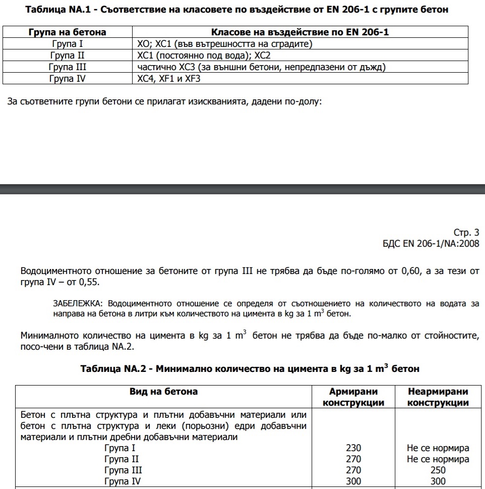

Точно това имам предвид! Те какво и как смятат си е тяхна работа. Ти плащаш. Ще хвърлиш не малко пари, ще се изкривите от работа и ще я докарате до някъде, ама надали - до край. Разгледай писаното в темите от линковете. Доста плява има, но има и важни за теб неща. Напъни се. Посмятай. Помисли добре. Като се наложи после да купуваш почти още толкова материали и още веднъж да събираш бригадата, дали "сухата парà" няма да надхвърли стойността на готовия (земновлажен!) бетон. А него ще ти го доставят в истинско количество и (поръчано) качество.
Според таблицата от БДС по-долу (желателно е бетонът да ти е от IV група) за твоите 7м³ трябва да вложиш 2100кг цимент (то пак зависи и от неговата марка, но да не издребняваме). Ти май пишеш за 1200кг?
[/url]
Според калкулатора от линка на Преслав ти трябват 41 торби цимент и 5,5м³ чакъл за препоръчителната марка бетон М300 (според мен съответваща на клас IVпо БДС?) и количество 7м³:

С твоите материали ще направиш 5,3м³ бетон марка 200 (клас II по БДС?):
марка 200.jpg (80.6 KиБ) Видяна 4172 пъти
