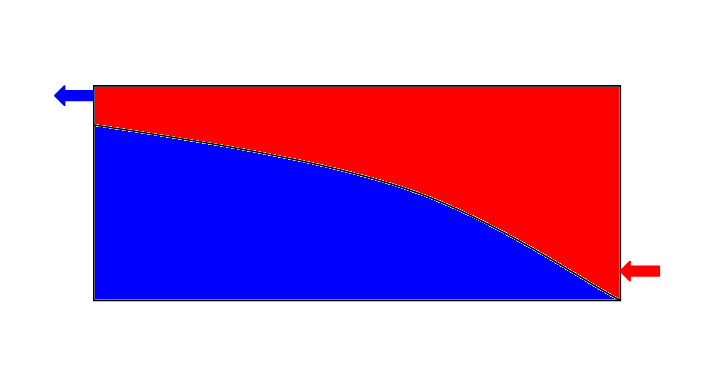

Здравейте! Защо е правило, че топлата вода трябва да влиза горе в радиатора? Ако е обратно? Логически; ако топлото влиза от долу, по естествен път (и не само) ще започне да се изкачва нагоре и би трябвало да затопля радиатора по-пълноценно! Бъркам ли и ако една система е свързана по този начин, грешно ли е и защо?
ESPACE - майстор
Бъркаш естествено. Ако искаш наполовина топъл радиатор вържи топлата тръба долу а студената горе.
Нещо такова се получава
шоп - майстор
Азазел написа:
Не бъркаш, има такова свързване и за мен то е най-доброто. Само да уточним , че и студената вода излиза от долният край на радиатора:-)
Разновидност на свързване долу/долу е еднотръбната ленинградска система, която обаче като + има и -
Азазел - помощник
Само да спомена резултатът от обръщане на (+ и -) :) ,по съвет на ESPACE. Логиката, (която е в основата на всичко) явно ме е подвела, или пропускам нещо, но след размяна но потока- от топло долу, на топло горе, диагоналното греене на радиатора се превърна в еднакво "изпичане" направо! :finga: Разликата в градусите в различните краища на радиатора е 4-5 ℃. Все едно минаваш покрай огнище. :prayer:
