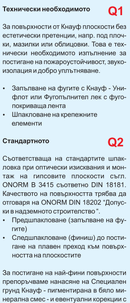

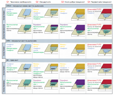

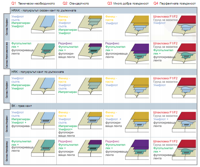

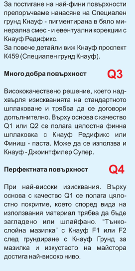

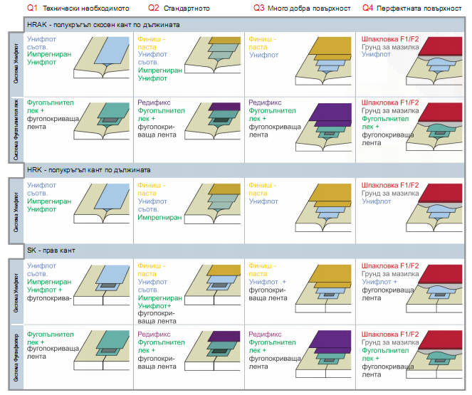

Разликата между Q3 и Q4 е точно шкуренето ако забелязваш! Освен това се минава и на по-фин материал!
http://www.knauf.bg/knauf/home.nsf/S_Z_SH_23_6_2008.pdf
