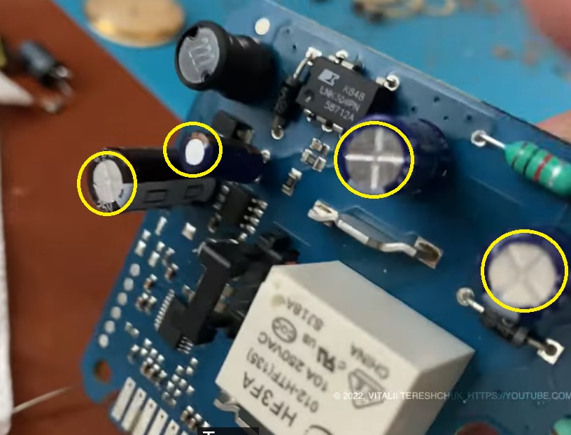

Ми то под капака друго няма - всичкото е събрано в тоя термостат, почти цялата електроника и управление.
Нов термостат без сондата почва от 40 ЛевРо нагоре.
Обикновено там проблема е банален - заминали кондензатори (общо 4 броя).
На платката се изработват 12V за релетата и 5V за електрониката...
С проблемни кондензатори вече няма 12V а спада до към 7-8-9V и от там вече ония 5V не са толкова.
Резултат - електрониката (софтуера) се побърква. :-D
Сменяй ги направо всичките, не са някакви пари... Ако ти се играе де.

И така проблема изчезна от самосебе си! Днес е 5-ти ден от както бойлера си влезе в нормален режим, и си работи нормално. Оправи се сам, без никаква намеса. Питах един познат електротехник който се е занимавал с такива електронни платки, от къде дойде този проблем, и според него - електрониката се е "шашнала" от пикови напрежения, и е сработила защитата! Това примигване на всичките лампички едновременно - били симптоми на активиране на защитата.

...електрониката се е "шашнала" от пикови напрежения, и е сработила защитата! Това примигване на всичките лампички едновременно - били симптоми на активиране на защитата.
А дано ама надали...
До няколко месеца пак ще има продължение на темата. Може и по-рано... :)
