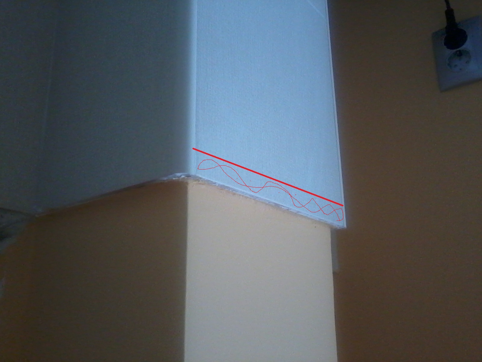

Интересно ,как с тази диамантена корда ,ще се отреже плочка,която е залепена? Друг е въпроса ако се свали,разбира се . :)
Ами додето си допълвах мнението си писал. :) Пък и не е писал колко сантиметра е плочката.
Все пак ножовката е 30см и ако плочката е там някъде, не виждам как ще стане с тая ножовка.
Вече казах - флекс.

Е интересно ми е там във вътрешния ъгъл как ще навре диска :?
A иначе ето това е инструмента са конкретния случай :wink: :-D и необходимост на винтоверт или бормашина :wink: :cool:
http://translate.google.com/translate?h ... F202819981
lyubohar - майстор
Аз не виждам вътрешен ъгъл.С ъглошлайфа:
Закрепва се една летва с двойно тиксо над чертата и се ползва като водач.
Хем ще пази останалата плочка.
Ако не трябва да останат пластмасовите лайсни кара цялата дължина.
Ако трябва да останат-до лайсните и после внимателно вертикално без летвата.
Не е трудно.

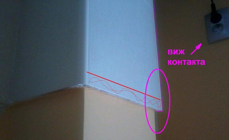

alsted - майстор
lyubohar написа:
то и на мен първоначално ми се струваше, че е колона
оптическа измама.JPG (29.29 KиБ) Видяна 2221 пъти
Снимката е направена кофти и е с лошо качество. Там дето си теглил пембяната линия ми се струва че има още една пластмасова лайсна.
Та ако има лайсна в дясно, то ъгълът е външен и това е само кутия с три стени дето му крие тръбата.
така че не съди по контакта.
novgradski - специалист
И според мен ако са 2 външни ъгъла (тръба на стена -"П"-обличане)-най-лесно с ъглошлайф (може и с диамантеното въженце),но ако е в ъгъл ("Г"-обичане) може би с нож за фуги (пак са с диамантен прах) ...нещо такова

Явно сте си забравили очилата :-D :lol: :-D
jekasus - майстор
И аз виждам две лайсни за външен ъгъл :?
stiv1961 - майстор
Баси, две страници за една кирлива плочка, на туй отгоре питащия- ivo_vd хич не се и появява да каже до къде я е докарал :partyman: :-D Ъглите са външни и с малък ъглошлайф под наем за час( около 4-5 лв.) е готов. :partyman:
