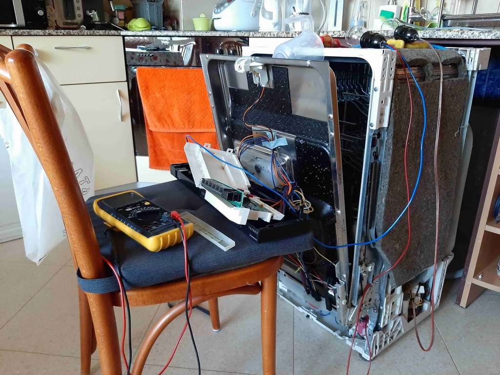

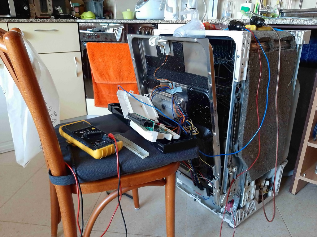

Днес проверка по платката:
Ма какво да и проверявам :? Кондензаторите отпоени измерени - ОК. Измерването им потвърди надписите. Даже не помислих да ги сменям, щото явно са по-убави от тези де имам. Поиграх си с транзистори, диоди и симистори - нищо подозрително.
После проверих всички проводници за прекъсване със откачане и прозвъняване с мултицет на звуков сигнал и пак нищо подозрително.
Свързах всичко и в поразглобен вид
я пуснах за проба на 36 мин. И перфектно изкара програмата. Никакво зацикляне на помпата. Даже сега чак забелязах, че при избор на програма индикатора мига, а когато е сърдита миялната не мига.
Първо изпомпва, после веднага почва да пълни, след като пресостата даде на контакт пак не засекох колко но още пълнеше и се включи помпата без никакво прекъсване заработи. След като заработи, пресостата отпусна контакт, но пълненето продължаваше и то без прекъсване този път и спря малко след като при работеща помпа пресостата направи контакт. Пкмпата продължи без прекъсване и след 4-5 сек се вклщчи нагревателя и задържа докато явно заработи по инфо от температурния датчик.
Проверих захранващото напрежение 5,3V за логиката и 12,7V за релето на нагревателя.
Пак проработи миялната без да открия кво я мъчи. Мое би некой куплунг не прави убава връзка и като го размърдам и опа - ма не съм сигурен.
Но щом работи - аре обратно на место. Дбре че маркучите дълги та ги не откачах, само кабела местих, че по-къс от тех.

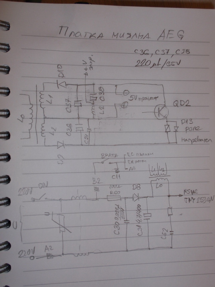

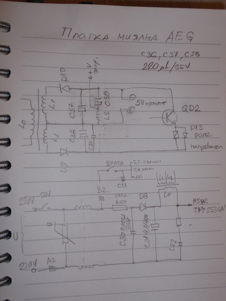

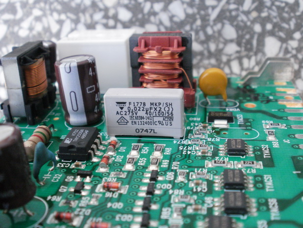

Част от схемата на захранването
Реших да почна със замяна на С31 4,7мкф/400V. Сменян е септември 2020 г. Па смених и диод D8, че имах BY133 наличен.
Понеже пазя и оригиналния кондензатор С31, то вече имам ESR метър и показанията са:
1. Оригинала KMG - 4,88 мкф ESR - 2,6 ома
2. Този от първата смяна nichicon - 4,88 мкф ESR - 7,3 ома
3. И този който запоих сега Rubicor 4,43 мкф ESR - 4,0 ома
тва по един таков уред

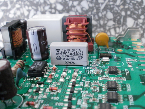

Па се загледах и в С30 0,026 мкф/250V и го разпоих. Вместо 22 нанофарада изкара 2,4 нано фарада. Е тва вече е първия кондензатор де откривам, че си е редуцирал капацитета. Разстърсих в запасите излезе 1 брой 22 нанофарада на 400V стирофлексен, син на цвят и го забодох на мястото на редуциралия се.
С30 и С31 (№2 nichicon):
И С31 оригинала:
KMG 4-7_400V.JPG (53.79 KиБ) Видяна 2858 пъти
След подмяната на платката в миялната и изкарах едно тестово миене без зацикляне. Дали се оправи :?

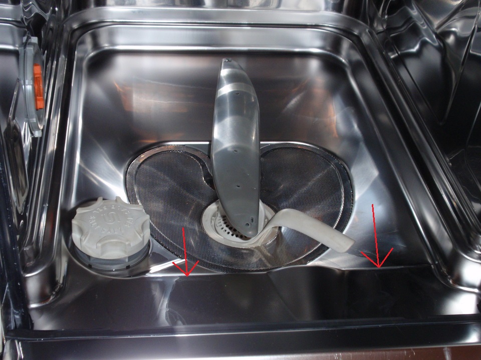

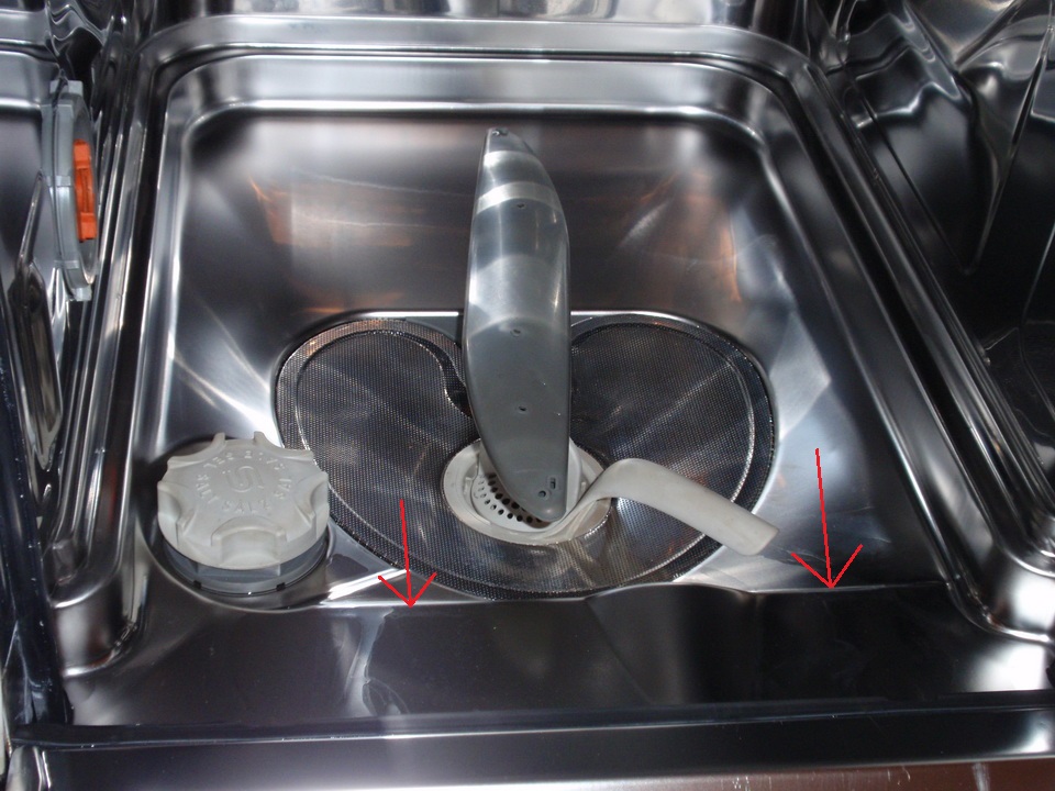

И една снимка с нивото на водата при отворена врата по време на цикъл и изчакване да се стече водата от стените:
Нивото е към 5 мм под обозначения със стрелки ръб.

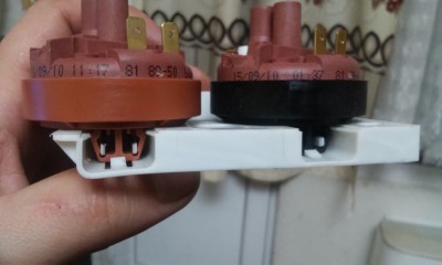

Реших и аз да се включа и ако можем да решим заедно един подобен проблем и в моята съдомиялна .Нека започна от там марката е Електролукс модела е ESF45030 ...... забелязъх че има изтичане в предната част под машината вода реших да сваля предния капак и да видя какво се случва но в процеса на разглабяне беше удобно да сваля и един от страничните капаци след включването и видях че не тече от гумените съединения и маркучи и се насочих към вратата тогава забелязах че излиза от долния край на вратата .....след като почетох из различни саитове и форуми първо реших че е от гумения уплътнител от долната врата закупих нов и го смених но разлика нямаше никъв ефект .Втория съвет който беше даден е проверка на ниворегулатора проверих за запушвания на тръбичките към него той е както при колегата с два броя пресостати за нивото горно и долно ниво имах възможност да намеря същия и да опитам с него въпреки че и мойте бяха здрави след проверка за запушване и здрави контактни пластини....след тестването положението остана същото .Помпата си работи коректно изхвърла си водата и тн .Извърших старателно няколко пъти почистване на филтри перки за водата и маркуча за мръсната вода промяна нямаше....направими впечатление че когато отворя по време на програма да проверя докъде е напълнила вода и затворя вратата помпата се включва и изхвърля някъкво количество вода след което програмата си продължава но когато завърти водата пак включва водата и я напълва отново прекалено много и започва пак да изтича поради завихрянето от перката ........
ще съм благодарен на всички който могат да се включат с мнения и съвети за да се опитаме да преборим тази сложна ситуация в тази машина защото аз се изчерпах с всички възможности който открих и прочетох в всички форуми и сайтови......
нивото достига почти до ръба и когато го завихри перката почва да изхвърля в страни
водата достига това ниво и по нагоре
така изглежда от преднат част машината почти идентична с машината на колегата

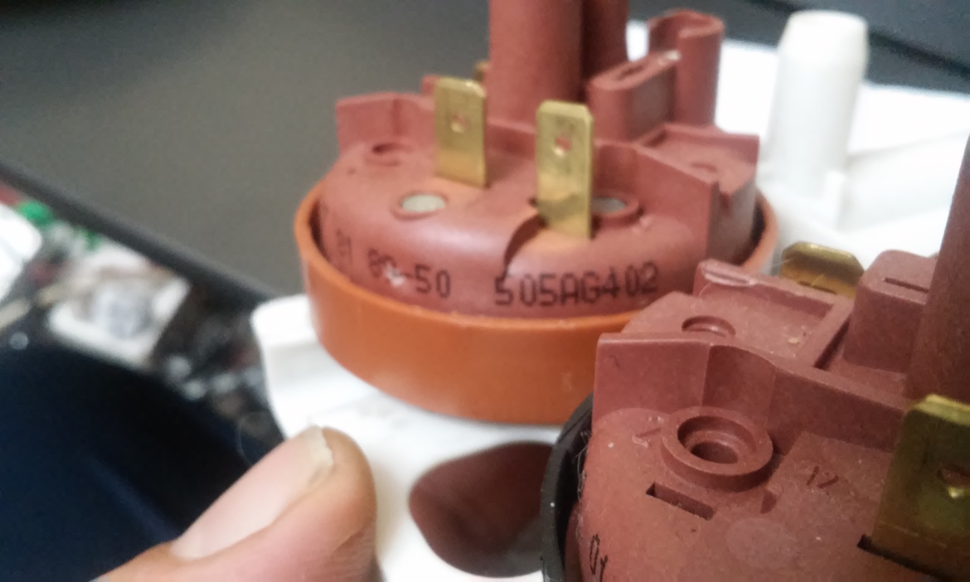

kozl - майстор
Кой термостат сменя? Те са надписани отстрани, но не помня надписите колко за долно и колко за горно ниво. Па нещо съм си затрил и записките.
neron777 написа:
Съмненията са ми в пресостата за ниско ниво. Той определя кога да спре пълненето. Щом затвори контакта пълненето трябва да спре. После като се включи промивната помпа тя праща част от водата по тръбите, стените и тавана. Нивото в зумпфа спада и пресостата за долно ниво прекъсва веригата, при което се включва соленоида, който отваря клапана за пълнене докато пресостата даде на контакт и клапана за пълнене затваря като му се спре тока.
За да се включи дренажната помпа и да изхвърли вода то трябва да се е включил пресостата за горно ниво. Именно той при контакт пускадиректно дренажната помпа.
Т.е. твоята миялна се препълва с вода и пресостата за горно ниво ти контролира горното ниво. Възможно ли е след като се е повредил пресостата за долно ниво да си купил пресостат за горно ниво и сега миялната да е с два пресостата за горно ниво :?
Това предположение може да обясни защо нивото в миялнатат ти е там. Може да провериш пресостата за ниско ниво при изключена миялна като му следиш съпротивлението на контактите и пълниш вода през вратата до нивото, което съм означил. Трябва да даде контакт на по-ниско ниво от това което съм посочил.
Сега съжалявам, че не съм направил снимки на надписите на пресостатите с означенията за ниво и вече не помня какви бяха.
Освен това не знам дали може да се монтира завъртяно планката с термостатите. Ако са неправилно монтирани, дори изправни няма да работят правилно, защото ще им се промени отстоянието до необходимото водно ниво.
Относно таймера за пълнене, според мен няма такъв таймер, а контролера следи нивото по пресостатите. Но мога да предложа начин за проверка, а предполагам имаш кран към миялната, та да го притвориш, с което да се намали дебита на пълнене и ако има таймер, той да изключи пълненето при по ниско ниво.

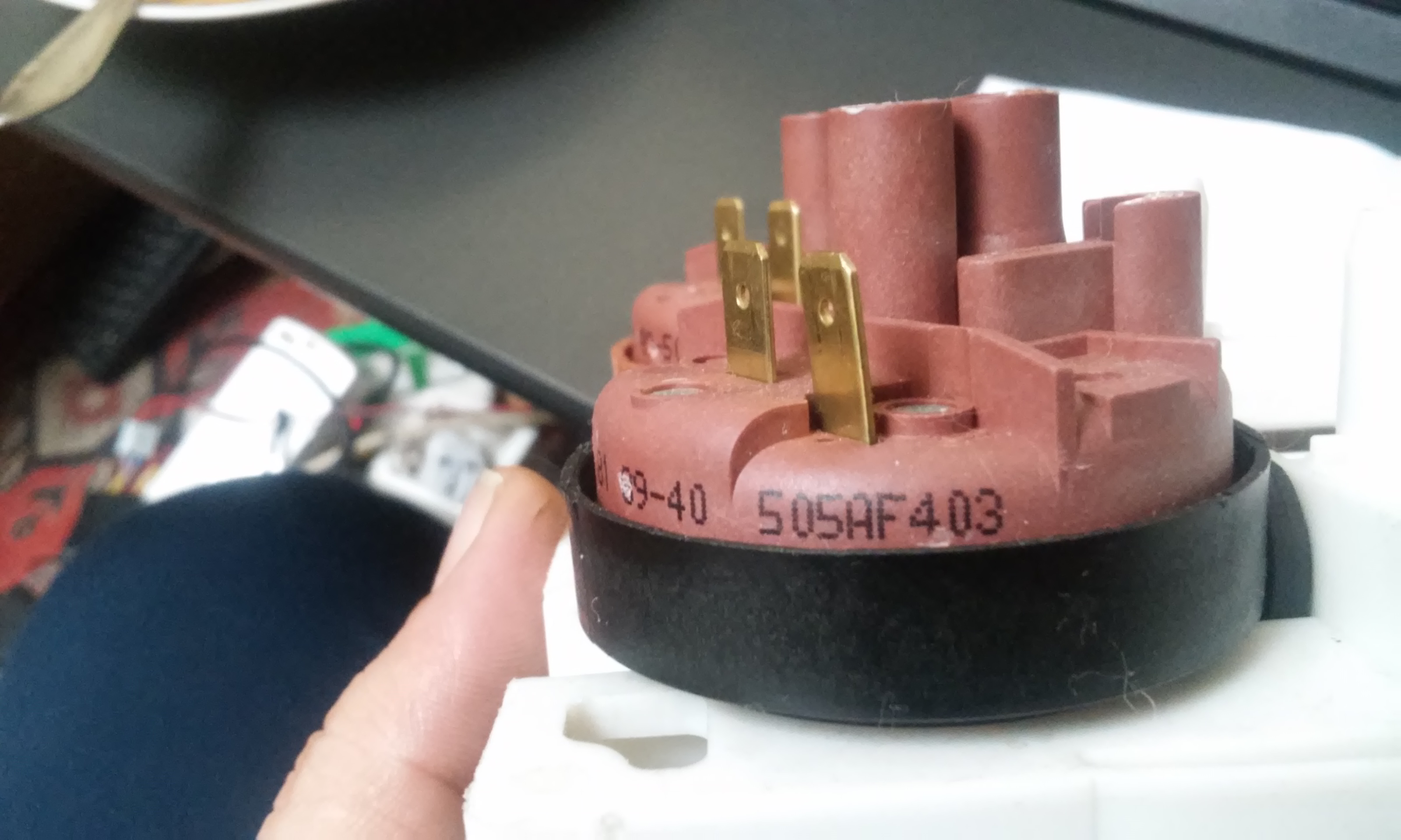

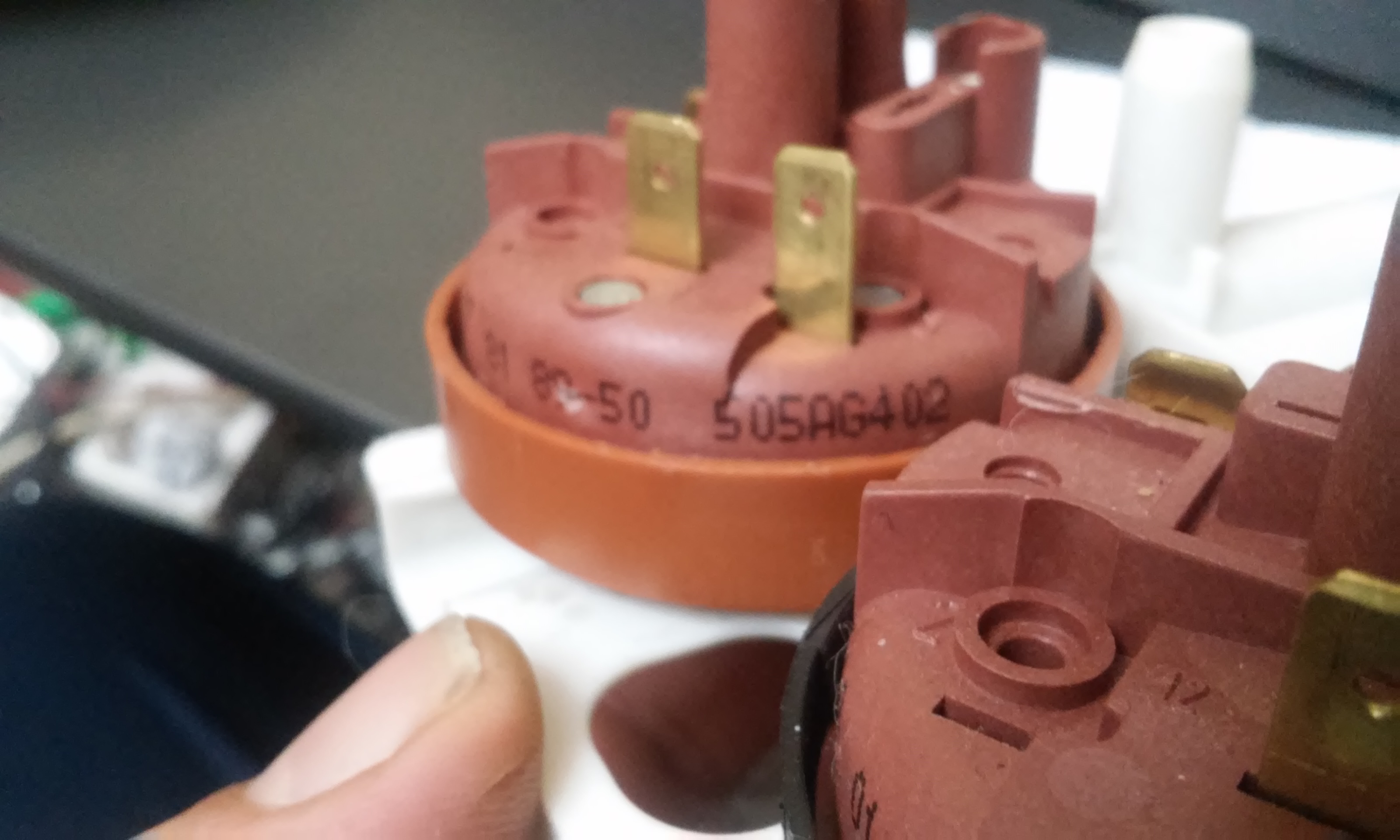

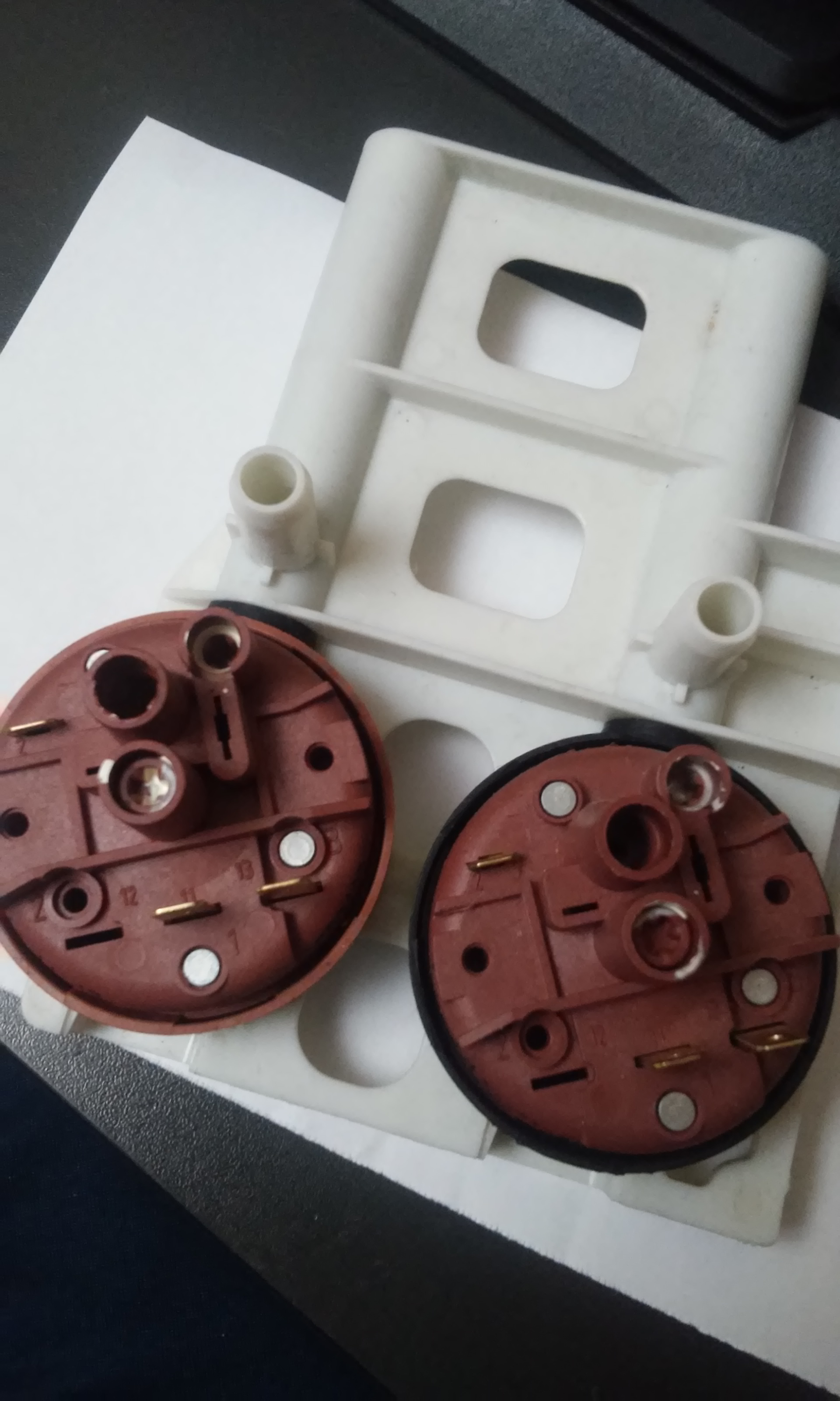

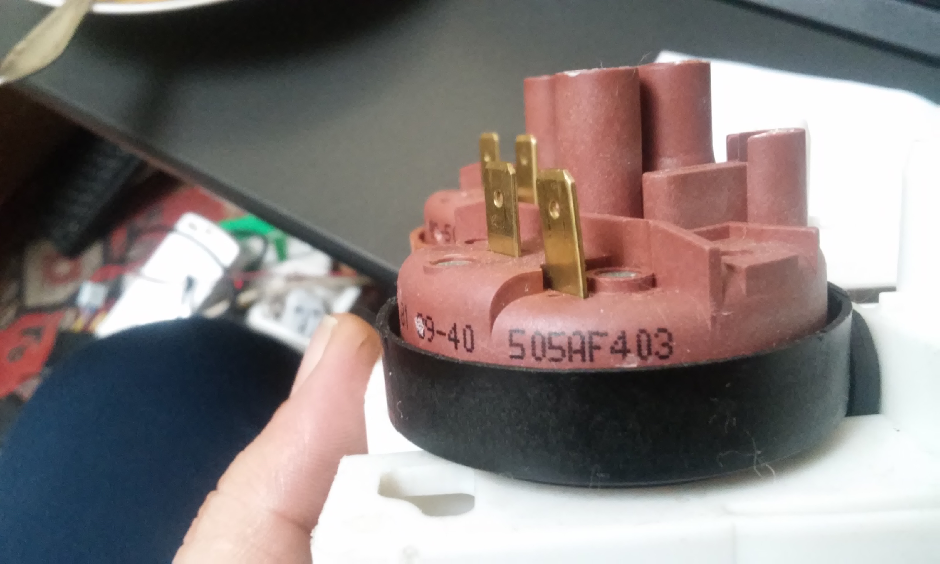

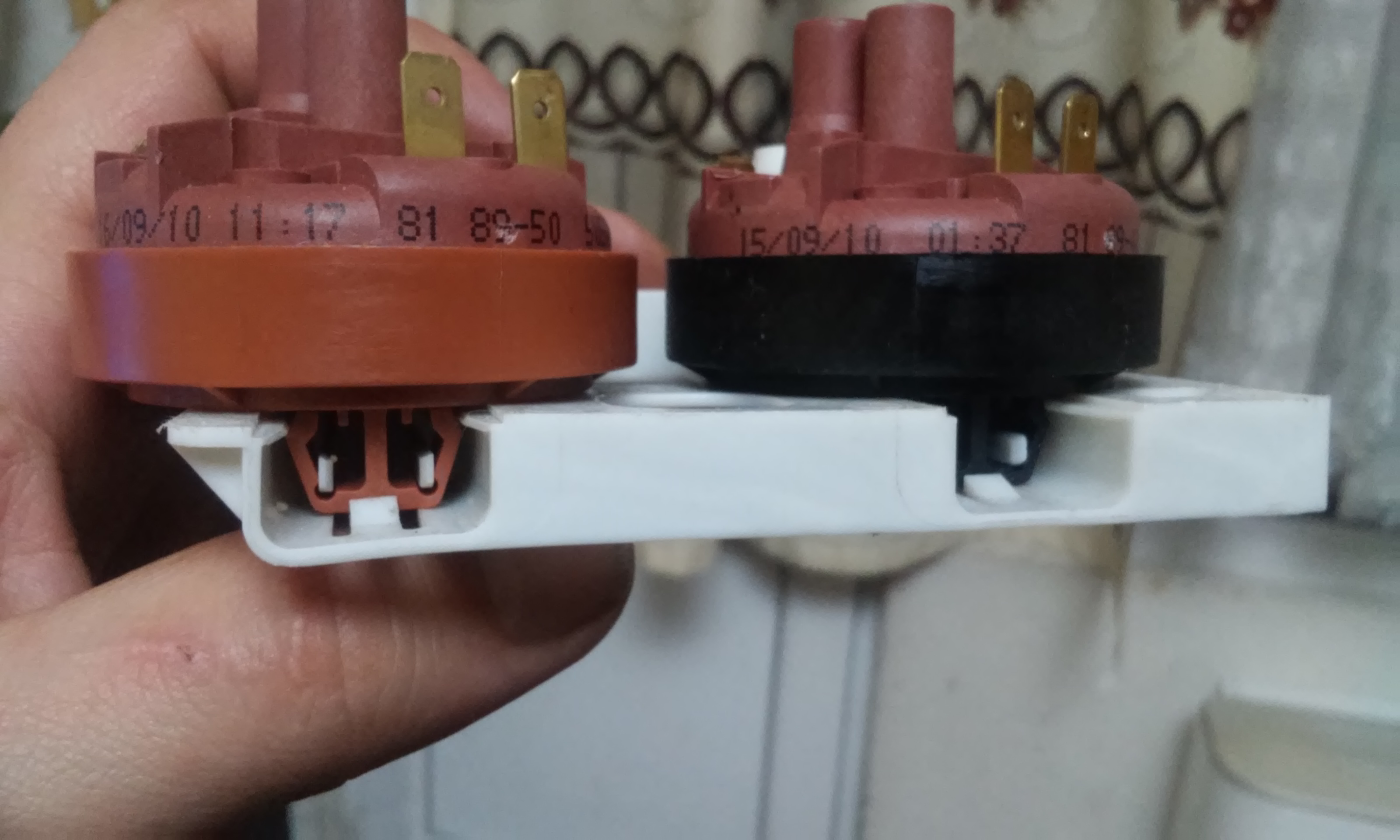

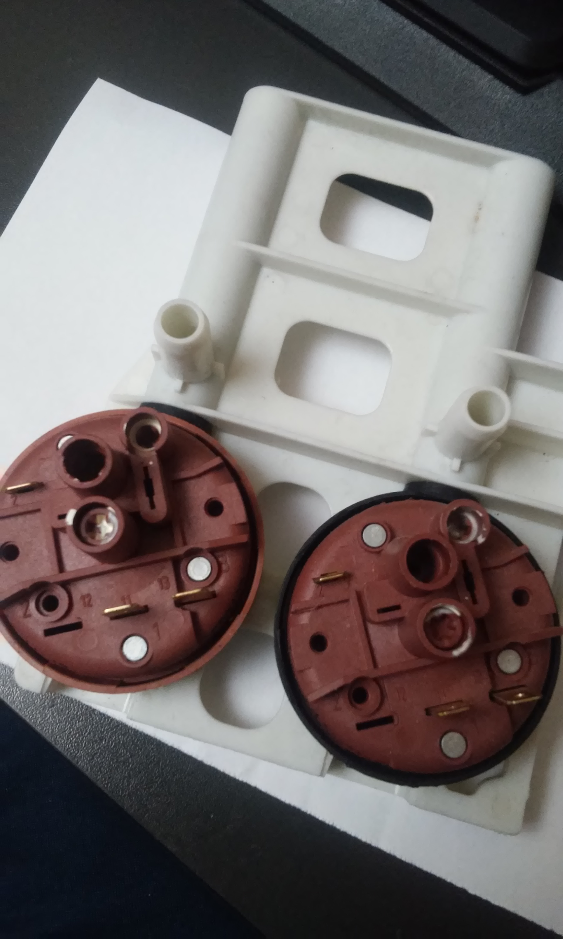

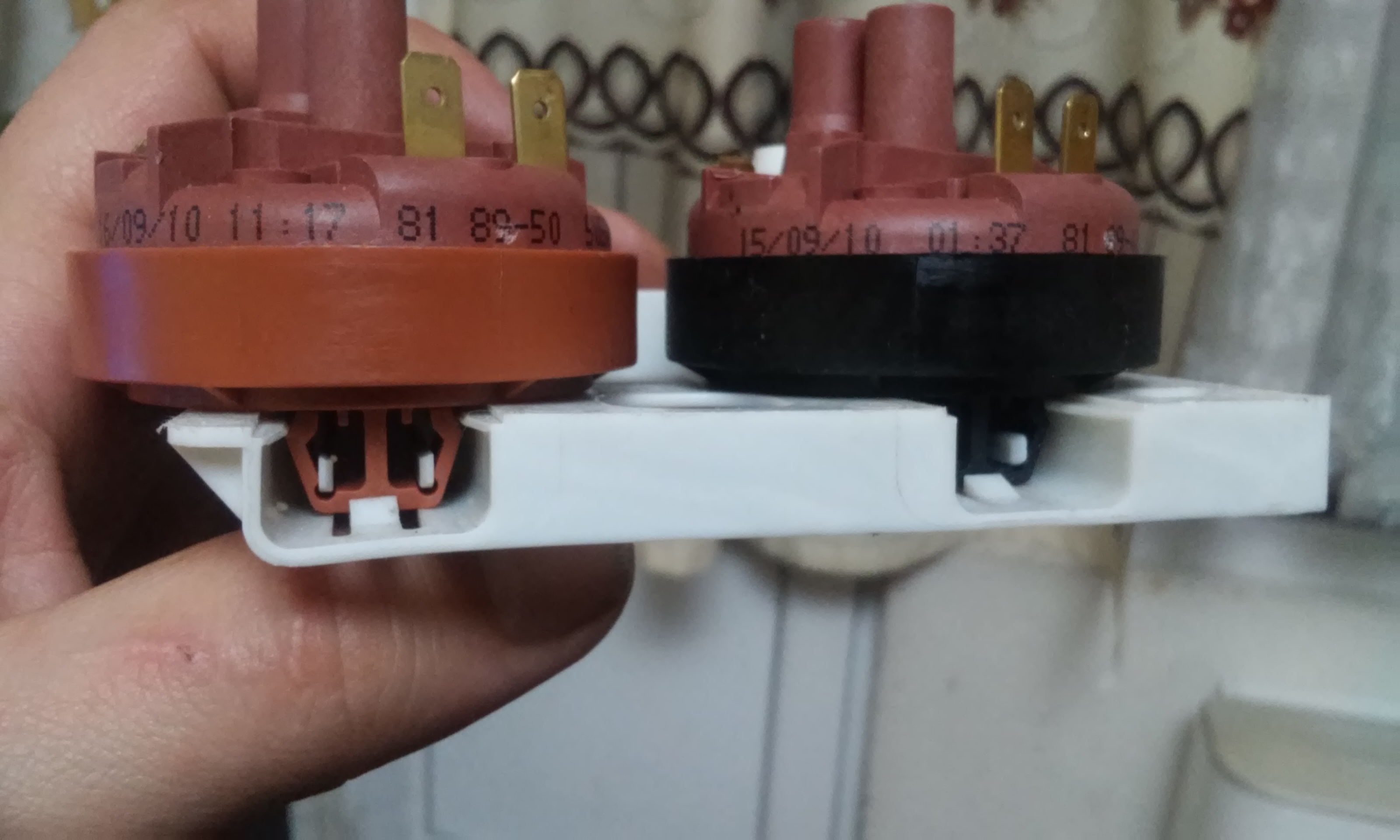

neron777 - напреднал
Привет благодаря за съветиете който си ми дал за ниворегулаторите ......относно подмяната за пресостатите несъм сбъркал поне според мен защото взех целия модул с двата и за горно и долно ниво фиксирани са и няма как да се объркат почти не се е налагало да правя никъкви корекции освен да откача маркучите и буксите и да поставя другия модул с регулаторите .Надписите и на двата са напълно еднакви прегледано и сравнено .......
идеята ти за начина да ги проверя като измеря съпротивлението е много добра и ще го направя при първия удобен момент и ще видя какво ще покаже разбирасе ще го отразим веднага в форума .Ще се напрви и проверката с крана да видим дали ще даде някъв резултат .... :)
20210129_015426.jpg другите са с еднакви и идентични надписи без разминавания
20210129_014706.jpg ето го и другия
20210129_014623.jpg ето ги надписите на единия но нз горно или долно ниво
20210129_014455.jpg това е целия модул с двата пресостата който подмених
извърших проверката с доливането на вода ръчно и установих кой е за ниско и за високо ниво пресостат
установените клапани за ниско и високо ниво
