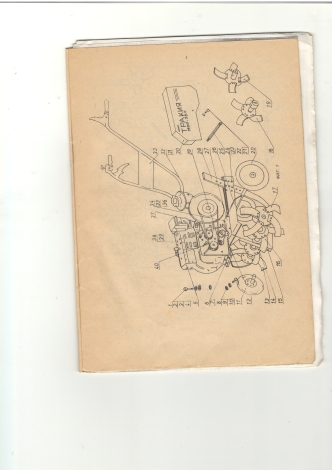

Ето 1 скица -планката с ролката са под 29 -под ремъка

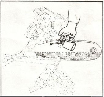

Какво масло ползвате за редуктора?
Има едно руско "ТАД-17", което препоръчват по руските форуми. Гледам, че го има и по нашите магазини.
Какво количество сипвате?! Четох, че трябва да е пълен до половината...?!

90 EP .Tрябва да погледна каков количество пише в книжката. На редуктора в долната част на около 7-8 см от дъното има пробка. При равен плот на двигателя и отворена пробка трябва да потече масло.

Да, проверих, това е подобна схема:
MB 5 oil.JPG (28.15 KиБ) Видяна 13085 пъти
Пробките при мен са на други места, но принципа е същият.
Последна промяна от Jack52 на пон ное 24, 2014 11:13 pm, променено общо 2 пъти.
kr1100 - майстор
Нещо се забатачваме . Това не е редуктор на Болгар МБ 5 -виж по-горе приложения файл. Да бе бъркаш с пробките за източване и за проверка на масло на двигателя? Пробката е с N 15
Jack52 - специалист
Съгласен съм, че е друг редуктор. Картинката има за цел да се види колко е нивото на маслото в редуктора.
