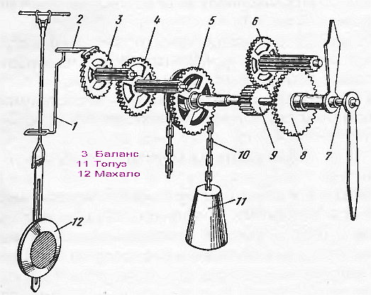

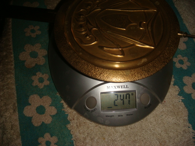

Sorry Нещо се отплеснах. Като се порових при братята руси за подобен проблем, то намерих тегло за махало 163, 198, 247 и дори 42 грама. Важното е центъра на тежестта да е близко до края на махалото - първото от картинката.

Забърка май понятията :) Топуз=махало=баланс. Има едни т.н "полувечни", има атомни ... но винаги се довнася енергия. Всеки следващ мах е с "една идея" по-къса амплитуда :idea: Ти се концетрираш върху използващите потенциалната ениргия на тежестите. Те също се навиват :wink:

Ами не мога да се съглася :? Да уточня: не съм часовникар, не съм се интересувал особено ... Просто логически нещата ми звучат друго яче. 3 както и 4, и 5, и 6 са зъбни колела. Баланса все ми се струва, че е дин механизъм с пружина, която се навива и развива за 1 секунда :idea: ? Побутвайки едно лостче на "другия" й край фактически променянехме това време за да го доближим до "астрономическата секунда" т.е. да го "настроим" да върви точно.
Какво са "2" и "3"? Менизъм превръщащ радиалното движение в линейно, т.е. постъпателно :idea: Защо?
lyubohar - майстор
Колелото означено с 3 не е баланс.
Казва се анкерно колело.
С номер 2 е анкера.
Ролята на баланс играе лоста,на който е закачено махалото и самото махало.
При стенните часовници с махало може би "баланса"-махалото може да прави
около 1 мах в секунда-3600 в час.
При ръчните баланса прави 18000;21600;28000;36000-колебания в час.
f = 18000 A/h.и т.н.
