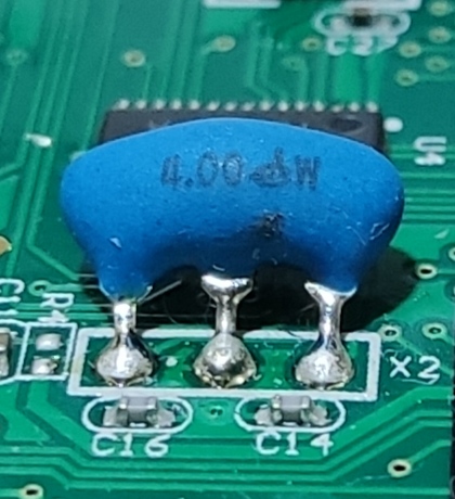

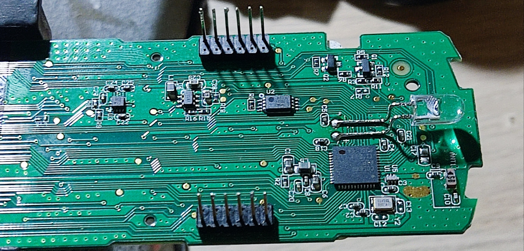

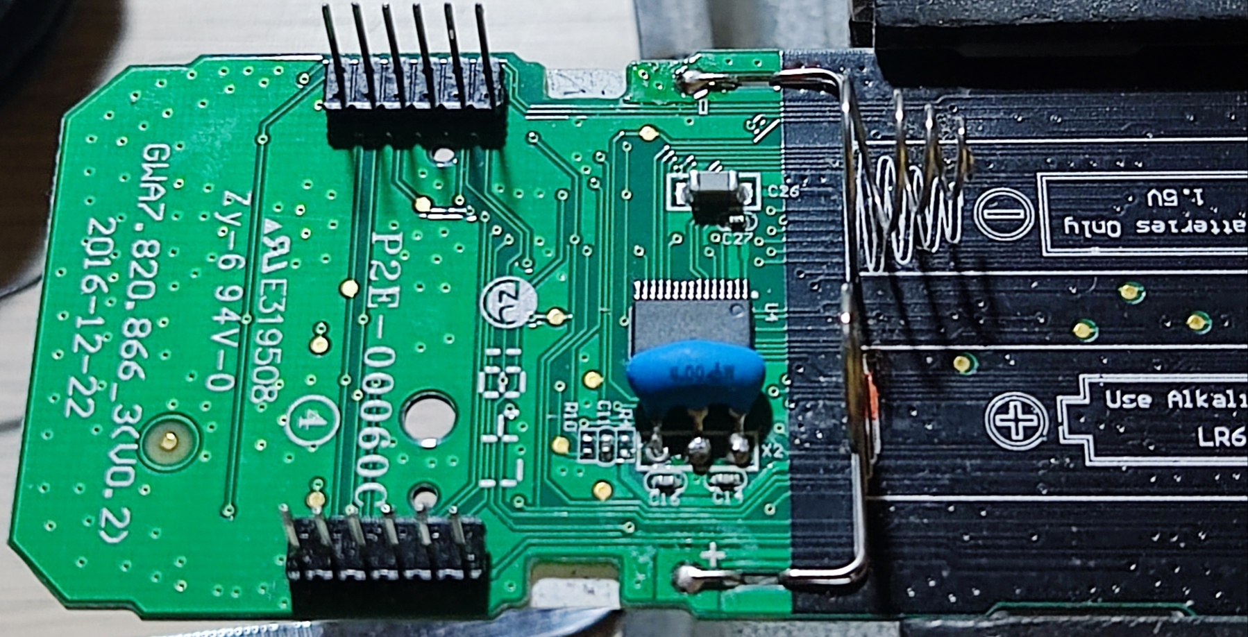

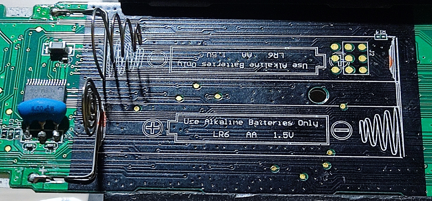

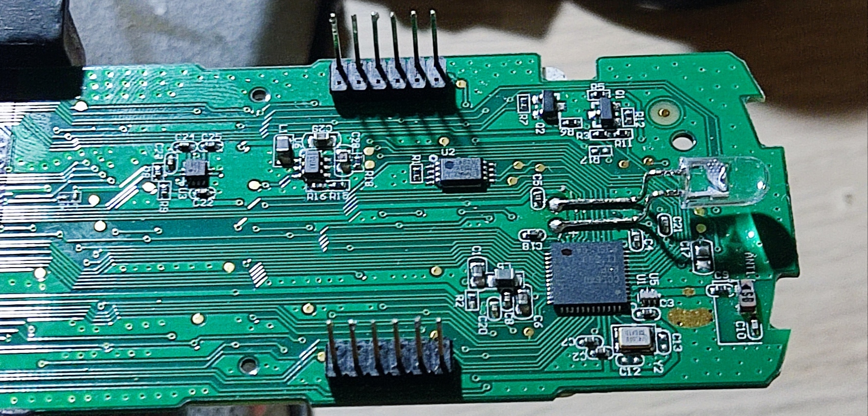

Привет, "събуждам" темата с още един интерес и любопитен случай свързан с моето "умно" дистанционно управление на телевизор Philips. Моделът е на дистанционното е Philips 398GF10BEPHN0001AHT YKF384-T05A QWERTY. Значиии, въпросното дистанционно си работеше чудесно от закупуването и с батериите, които бяха включени в опаковката, те също бяха Филипс, в случай че това също е било от значение, защото и това съм си мислел. И в един момент се появи съобщение не екрана на телевизора, че батериите са за смяна и съответно ги смених. От там нататък това беше краят на безпроблемната му работа :? Започна да работи за кратко време (светодиодът се вижда с трика с камера, че работи), няма и минути и спира, никаква реакция и съответно инфрачервеният светодиод не излъчва.
1. Сменям пак с други батерии, пак същата работа, понякога може да изкара 5 мин., 20 мин., или пък няма и минута и така...
2. Слагах всякакви, алкални каквито се препоръчва, специално Филипс търсих даже, зарядни пробвах, обикновени и т.н.
3. Пробвах със спирането на тв от контакта за време, не помогна.
4. Пробвах всякакви "магически" методи от разбирачи в ютюб, махане на батериите и цъкане на всеки бутон по 10 пъти, цъкане на всички бутони просто ей така наред, за мое учудване дистанционното тръгваше пак след тези шмекерлъци, но отново за много кратко.
Най-накрая го прежалих и ми писна, така и така отдавна телевизорът не е в гаранция и караме на елементарно универсално дистнационно, защото колкото и да си ми харесва, с цена на ново над 100 лв., а втора ръка от 50-70 лв. трябва тия пари да си ги печатам в мазето, за да дам толкова за дистанционно. Но не спря да ме човърка причината и днес след няколко години...днес го разкостих :evil:
От всичко вътре, нямам идея кое може да е причина за проблема. Преди съм сменял обикновен кондензатор на дистанционно, видимо заминал, тук този син елемент не го познавам и не знам дали е възможно да е то проблемът, а и това е единственият компонент, който съм способен да сменя. Разпоих го. Всичко друго е твърде финно за моито способности.
Ей така за удоволствоето от любителски ремонти какво мислите, някакви идеи, съвети и акъл както се казва бихте ли ми дали.
Голямо БЛАГОДАРЯ! :partyman:
kozl - майстор
Това синьото и аз не мога да отгадая какво е. Даже от снимките не мога и да му разчета надписа. И нямам идея с какво да го смениш ако изобщо може да се намери същият такъв елемент.

Бих търсил с лупите връзките от батериите към захранването на чиповете. Възможно е да има някакъв проблем по захранването :?
ср авг 06, 2025 7:38 pmTodorov_V написа:
... тук този син елемент не го познавам и не знам дали е възможно да е то проблемът...
Синият компонент е кварцов резонатор 4 MHz - ЦЪЪЪК.
Ако той е повреден, дистанционното няма да работи и секунда!

Благодаря за мнението...значи тази мацацка не е проблемът след като работи дори и за секунди. Еми на кота нула съм си, остава да е чип, което означава, че това дистанционно така "ще го ръси попа". Не знам сервиз да се занимава с дистанционни. Още докато беше в гаранция ходих в сервиза на Филипс, директно ми казаха, че дистанционните не се сервизират :cry:

Намери начин да му подадеш 3V с кабелчета директно запоени към платката и да видиш как ще е.
