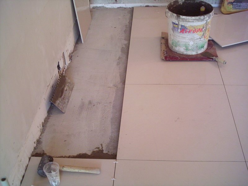

Днес се скапах много , и докато почивах -снимах :)

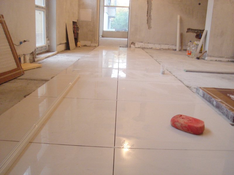

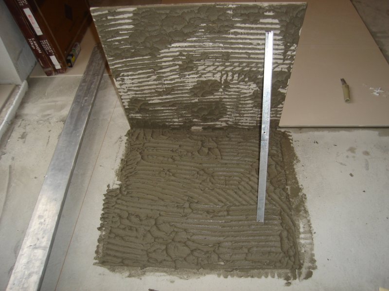

Ето го гребена , грозен е , но върши работа зъбите са тесни и високи .

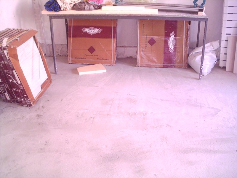

На тия големи плочи поне аз не мога с друг по- малък ..
Плочите им снимах кашона - порцелан , Италия .
Чупя ги с крак , понеже иначе унищожават машинката ...
Инцидентно и рядко мажа и плочката и основата , добавям по малко в ъглите обаче ...
Гъстотата на разтвора е мн. капризна , много и зависи от дебелината .
Мн гъстото обаче не лепи добре.

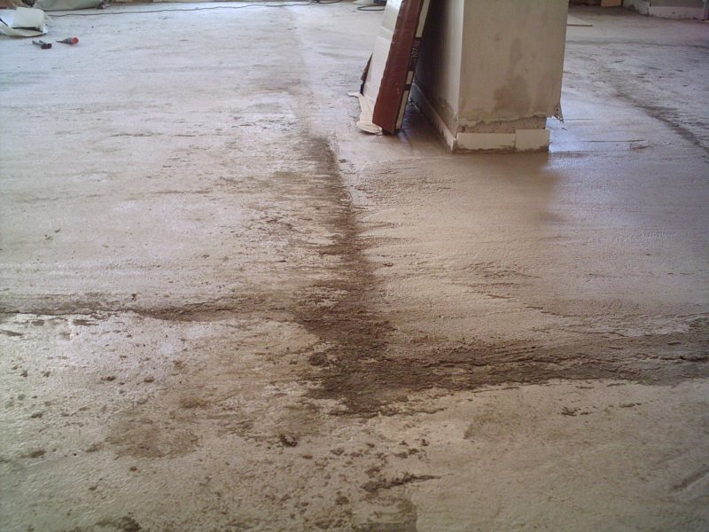

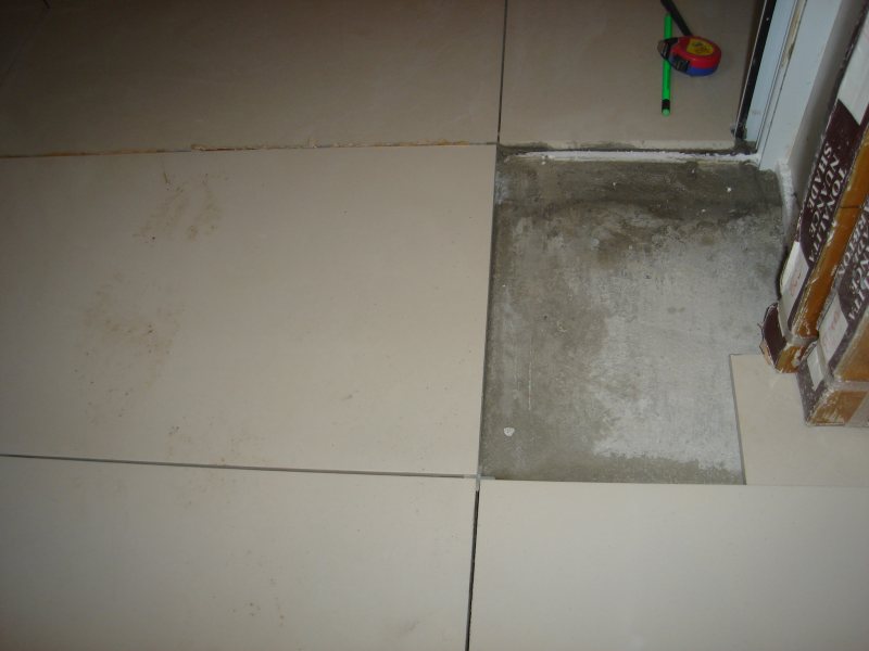

Замазката изсъхна , и да се пофалим , няма никъде пукнатини ,
не знам как ги правят с пукнатини .
Пак да добавим , това не е най - доброто , и единствен начин , просто така съм свикнал аз .
Интересно е дасе покаже като се слагат плочи
ден по- късно до стари , колко се оставят по- високи , около четвърт мм.

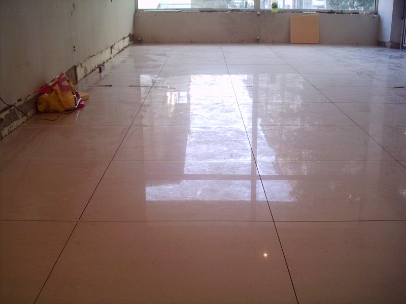

mladkal - майстор

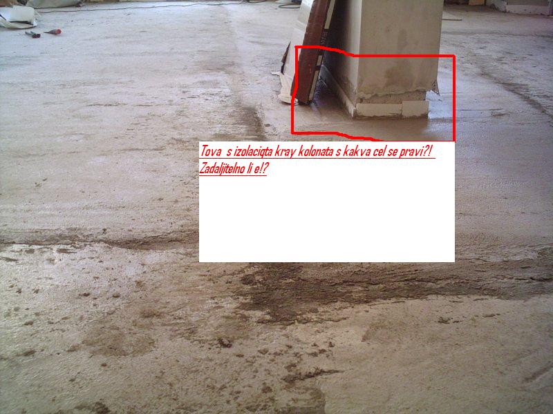

Благодарско за онагледяването и описанието, кое как се прави. Поздравления за emil_ v r!!! Аз съм лаик и любител. Уча се от вас - участниците в прекрасния форум.
Въпроса ми е за изолацията край колонота!? С каква цел се прави така!? Задължително ли е!?
Благодаря и желая успехи!
laki1968 - специалист
начи...покрай колоната и стените е препоръчително да се остави фуга която убира температурните разширения /не е за изолация/
emil_v r - майстор
Тоочно както казва градският.
Задължително , и не се мисли по вапроса. Безкомпромисно .....
(" вапроса" е с две грешки , но се разбира даже и по- добре )
Освен това което може да не видиш е още една термофуга ,
хоризонтално на екранът пред радиото .
От нея стърчат картончета да не я дзабравя.
Прави се за секунди, като минат 3-4 часа - 1-2 бири ,
лепилото постегне , прерязваш с нещо остро лепилото ввв фугата до дъно .После ссс силикон.
Но прерязваш два пъти като натискаш лепилото на ляво и на дясно да се отвори долу канал.

Още от тия дни , грешката при замазката е около 3мм мах.
Има и снимка някъде...

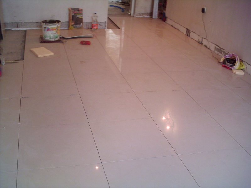

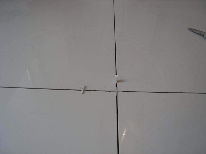

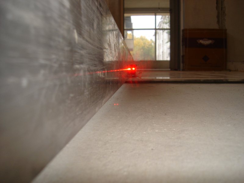

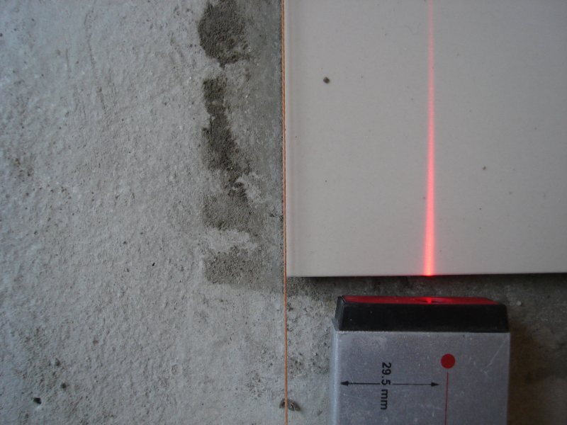

Снимка 9323 сравнява точността при лазер , и при конец... :-D
9321 показва степените на корегираньето ширината на фугите .
Прави се постоянно , натрупват се над 5 вида грешки , и така се дъджат по контрол.
9319 какво има под плочата --
СПЕЦИАЛНО за НАПРАВИ САМ! :prayer:
9315 лазер , - как якият СОНИ ДСЦ не му изгаря матрицата от лазера , и даже му е по- добре ...
9300 - ВАЖНО
вариянт за оформяне темп фуга , преминава и в замазката , мрежата е прекъсната , но после нищо не личи , ...силикон.

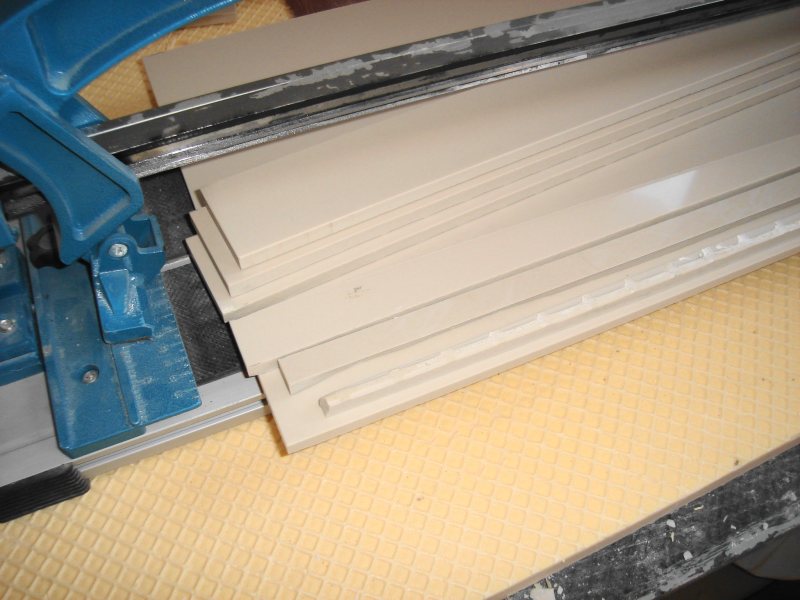

Рязане, и чупене на тесни ивици ... с крак .
Никога не ги чупя с лоста на машинката , понеже се създава огромно усилие
в/у лагерите и .
Разбива се бързо и почва да реже на криво .

Уважавам тези китайски машини за рязане ,малко да ги стегнеш и режат ,като ония за 600 лева. Имам от най-дългата 120 см и плочи 60х60 ги режа на диагонал. А за чупене ползвам издадения ръб на машинката, просто натискам с ръце.
emil_v r - майстор
Охоо , и тази ги реже по диагонал (60/60) .
Махам планката с черният винт , и тогава се побират по диагонал . не срязва 5см само , но я обръщам обратно и дорязвам...
Нали не се случва секи ден.
Чупенето с крака е мн. по- мързеливо , ръцете са ми свободни .
