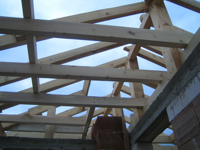

Вариант е да сложиш летви, да речем 2/2см в основата между ламперията и гредите и фибран, който да опре на тях. Един вид летвите се явяват ограничител, като по този начин осигуряваш въздушна междина. Това е лесното. За да сработи ще трябва да разпробиеш отвори между гредите в основата между стената и покрива, така че да осигуриш циркулация на въздух.
На мен ми предстои полагането на изолация на нов покрив и по този начин смятам да осигуря вентилацията между изолацията и ламперията/дишащото фолио. Отделно, че ще има междина от горе поради двойната скара. Проблема при мен е, че ако искам част от гредите да се виждат (по естетически съображения) изолацията трябва да бъде най-много 7-8см (гредите са 13.5см). А както казаха вече, препоръчително е изолацията да е поне 120мм. В твоя случай като гледам ще трябва да изравняваш тавана с метална скара за гипсовия картон, което ще ти осигури допълнителното място за достатъчно изолация.

PIP - майстор
Ами поне за сега това са ми плановете. Вчера свърших грубата конструкция, така че още имам време да си променя мнението. Ламперия казвам на дъските дето ще кова върху ребрата. Върху тях е мембраната, след това двойната скара. Горната междина, образувана от долната летва е за вентилация както на подпокрива, така и за изсушаване на керемидите и самия покрив, макар че най-важното и предимство е позволяването на оттичането по мембраната на появили се течове при дъжд. Долната междина (препоръчва се от 2.5-5см, но при мен ще е по-вероятно 2-3см) е за вентилация предимно на подпокривното пространство. Тя според мен е по-важната вентилация. Но имай предвид, че и аз не съм го правил до сега, като информацията ми се базира на това което съм видял в чужбина и което съм прочел в специализирана литература и нета. Ще поживеем, ще видим :lol:
