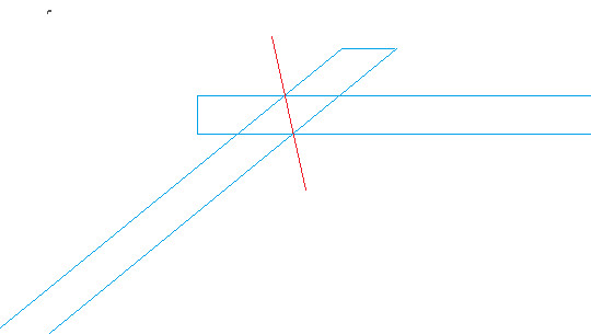

нед фев 02, 2025 5:48 pmchapara написа:Няма да си кривя душата приятелю,затова съм тук. Не мога да намеря ъглополовящата.Знам страните колко са дълги,реално двете на които ще лепя лайсната са катетите,долу е хипотенузата.Ъглополовящата ми идва към 20сантимнетра ,ако смятам правилно .и мога да я пренеса евентуално само долу по паркета.Горе на самите плочки нямам идея как да я пренеса . Ще погледна там ,където ми препоръча приятелю ,но не разбирам с какво ми е полезна ъглополовящата.Сигурно ви изглеждам тъпичък ,питайки тези неща...нонед фев 02, 2025 4:03 pmboys_san написа:Нещата са повече от елементарни, за това няма клипове.нед фев 02, 2025 3:50 pmiliya_i написа:търсих клипове как да направя срезовете,къде да маркирам и как да ги отрежа,дължина даже се сещам че и по 3м има ,да в практикер има стотици лайсни и така. Но самите срезове,самото маркиране и т.н. това търсех в нета и не можах да намеря,самата методология с белезки,мерене,как да засека перфектно ъглите от едната страна и същевременнно от другата страна да си е прав ъгъла за да пасне припокриването.. това ми беше идеята

Ще те попита, за да знам как да ти обясня, можеш ли да намериш ъглополовящата на този тъп ъгъл и да я начертаеш на ниското и после на високото ниво. Градусите на ъгъла, ама изобщо не те интересуват. Тази ъглополовяща е линията на срезовете.

Ъглополовящата ще ти даде линията на среза. А как се намира... разделяне на ъгъл на две равни части, някъде в основния курс се учеше
Пергел или с импровизиран такъв, секунди няколко,
Chefo77
- Мнения: 11596
Не ти трябва транспортир. Само един прав ъгъл (гьоня).
Вземаш по-късо парче от тази лайстна, слагаш го на ъгъла и чертаеш "горната" ѝ линия. Продължаваш я докато подмине ъгъла. Същото правиш от другата страна. Мястото, където се пресичат двете линии, е горната точка, където се срещат лайстните. Долната е центъра на ъгъла. Ако не можеш да вземеш късо парче, вземаш широчината на лайстната от вътрешната страна и чертаеш на плочките линия, която да отстоява на такова разстояние от линията на плочките. Нататък по същия начин.

нед фев 02, 2025 4:03 pmboys_san написа: Но самите срезове,самото маркиране и т.н. това търсех в нета и не можах да намеря,самата методология с белезки,мерене,как да засека перфектно ъглите от едната страна и същевременнно от другата страна да си е прав ъгъла за да пасне припокриването.. това ми беше идеятаНякой обърна ли внимание на изискването в червено? Авторе, няма как да направиш перфектно пасване с еднакви по ширина профили ако единия е срязан под прав ъгъл. Другия срез винаги ще е по дълъг. Режи две ленти от картон със ширината на профила, налагай ги една върху друга да се пресекат на ъгъла и режи според пресичането по червената линия. После с картона пренасяй върху профила.
