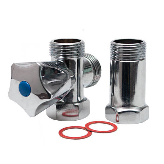

Неее, просто опонирам на тезата с която излязоха едни колеги и колежка. Дълги години съм бил така на пералнята преди да излязат "удължителите" по магазините. Дори в началото имаше и къси удължители. Бяха само една тетка с отклонение 1/2 и изнесен кран. Тях не съм ги виждал от години. Бяха и доста по-скъпи.
Автора ако иска може да си ползва и неговата си батерия. Слага отзад към стената комплекта за пералня, а отдолу на батерията директно монтира един такъв аератор. Няма да има лифт, но ще компенсира с чупещ се извод на аератора:

Lutchezar - майстор
А нещо такова?
