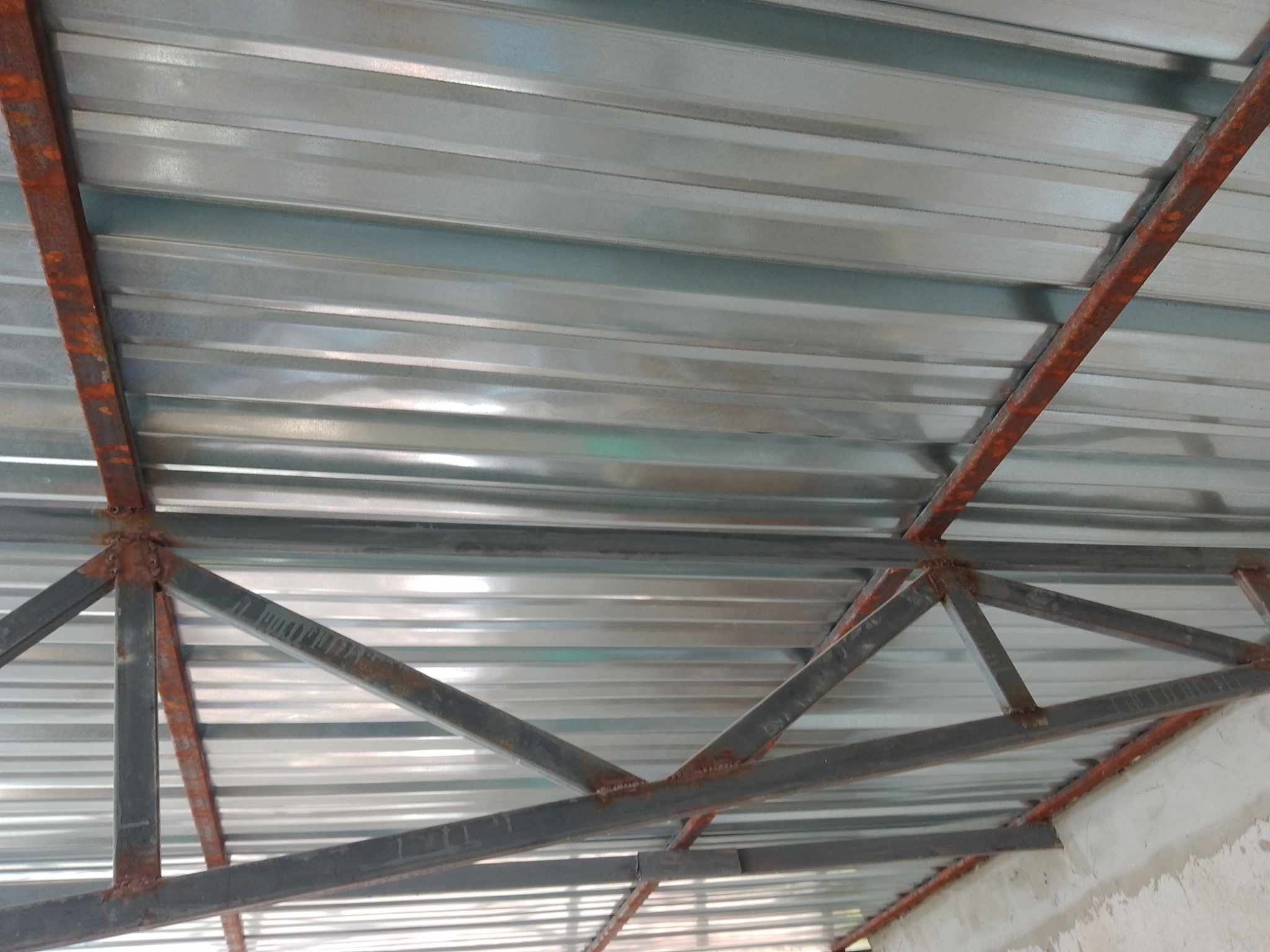

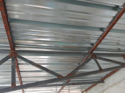

Боядисай железата. Частично ще реши проблема с конденза. Щом искаш бързо и евтито то окачен таван е решение.

пет апр 12, 2024 1:41 amMamaMy написа: Аз си знам, че поцинкованата ламарина не държи нищо, но се надявах това лепило да хване.Отнася се само за нова поцинкована ламарина.
Ако тая част/лице дето ще се боядисва се остави година на слънце, после няма грижи с боядисване или лепила.
Разбира се процеса може да се ускори.
Първо задължително обезмасляване - корселин, ацетон, или от онези спрейове с обезмаслител.
После третиране на цинковата повърхност с 1-2% разтвор на амоняк за няколко минути - мазане/пръскане.
Като постои така няколко минути, обилно измиване с вода и изсушаване.
Вече добре изсушената ламарина няма ядове с никакви грундове, бои, лепила...
P.S. И преди години съм писал из форума за старите ми поцинковани улуци на село.
Първо върху цинка боядисани една ръка със силно разредена "блажна" боя.
И после с нормално разредена но след пълното изсъхване на първата ръка.
Последно боядисване някъде началото 90-те години. През 2017-та ги смених и боята си беше още по тях.
Разбира се матова щото изгоряла от слънцето, тук-там избила ръжда но никъде отлепена боя.
