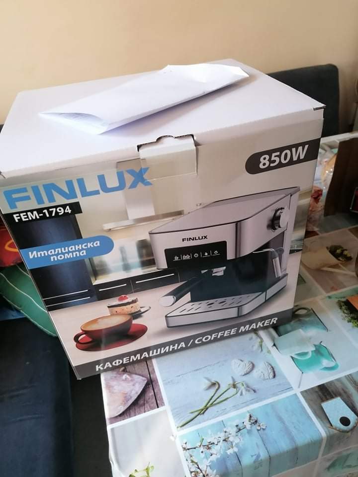

iva6ki - специалист
Мерси на всички неоткрих проблема рекламирах я върнаха ми директно парата :-D което е показателно за качеството и си взех друга за сега е екстра, по натам ще видим.
