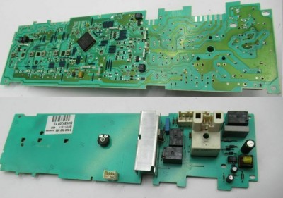

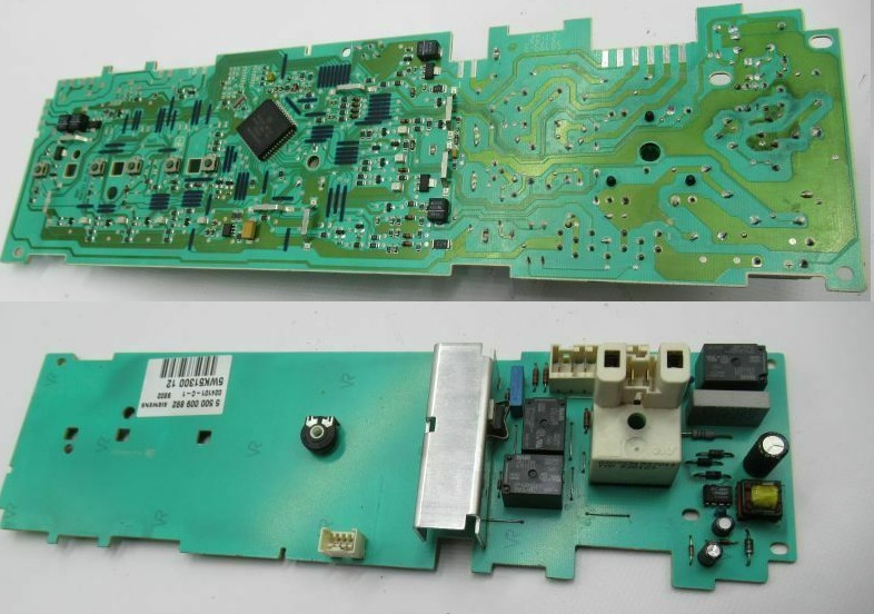

Да и за платката схеми нема :sad: Или поне аз не открих.
Но приблизително така изглежда:
PCB board Siemens WXLM1200_1.jpg (115.29 KиБ) Видяна 1896 пъти
Всъщност тука набарах нещо и явно нагревателя е през контактора на пресостата за първо ниво.
