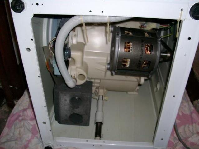

Ми виж какъв ти е мотора на пералнята де. Ако няма четки то без тоя кондензатор няма да тръгне и може да опечеш маторя.
Показаният на снимката кондензатор въобще не е от типа на филтровите кондензатори без които може да се мине.
Направо си е работен кондензатор за маторя.
Я направи една снима ка маторя че да не фърляме боб. Случайно да мяза на това?

Уточни пералнята с какъв мотор е,както те посъветва hidrazin.
С четки,или без четки.
Ако е без четки и твоя първи познат го знае-повече не го питай.
Ако е без четки без кондензатор няма да работи.
На мен няколко пъти ми се е случвало кондензатора да се повреди и мотора върти бавно,или не може да завърти оборот.Това с прането,защото без пране може да се заблудиш.
Купувай си кондензатор и го монтирай.Дори да е китайска пръчка трябва мотора да тръгне.
После му мисли за качествен.
Имаш късмет-това е най лесната повреда.

И двамата ти приятели са казали по некоя глупост. Или не си разбрал, или са опитали да го обяснят простичко...
Нали първия път пералната е заработила след смяна на кондензатора. Случайност? Не мисля :-D
Купи си 16мкф. Евентуално за по-високо напрежение може да е, сменяй и си свиркай още три години. :partyman:

Не се ли заземи вече :? Разбра какво ти писаха ама нищо не ти е ясно :roll:
Ти как разбра, че трябва да сменяш кондензатора първиия и втория път?
И моето мнение е, че кондензатора ти е най-малкия проблем на пералнята, въпреки че ако двигателя ти няма четки без кондензатора двигателя няма да се завърти, а вероятно само ще бръмчи.
Чакай малко. Не те разбирам... Не те разбирам - не заразди друго, а защото от писаната реч не мога да доловя интонацията ти.
Да ти кажа какво разбрах: Ако двигателят е без четки – ТРЯБВА кондензатор!
Ако е с четки – МОЖЕ и без кондензатор.
Разбрах още: Имаш (и ти, освен мен) някакви съмнения, че кондензаторът се е повредил не защото турски ментак и му е 'дошъл реда', а защото има външна първопричина, предизвикала го да се повреди? ... Моля, уточни.

Нали като си сменил кондензатора предния път е работила 3-4 години?
Купуваш един за 8-10лв.(16uf колкото е бил)и сменяш-ако работи добре,ако не работи-специалист.
