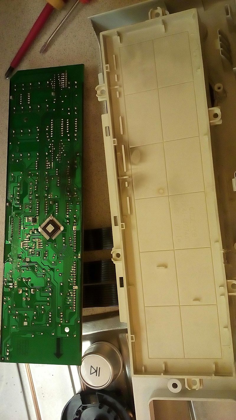

Експертът ме ориентира към около 100 лв. без никаква гаранция за ремонта. За нова ... не зная. Ще пробвам сам. Благодаря zz_stefanov, а какво значи "Първо отделяш ваната на платката от лицевия панел, после чоплиш отзад и отпред ..."
Да, отделях лицевия панел, но и неговата платка е ...
Ааа точно така, неговата платка НЕ Е залята със силикон. Ето и мястото - точно където е имало постоянно загряване - черното - Там ще отворя през пластмасата. Хирургия

С Дремел с тънко дискче се срязва внимателно пластмасата зад повредените елементи, така че като се отстрани парчето да се получи отвор през който да се работи. Не бива да се влиза дълбоко за да не се повреди платката. Срязаното парче се отстранява с плоска отверка, Силикона се премахва механично Така може да се смени повредения кондензатор.
Дали само той е повреден е друг въпрос.Ако имаш късмет може и да е само той. Добре е да се направи доколкото е възможно някаква диагностика и на другите елементи в захранването. След като се смени това, каквото се предполага че е повредено може да се пусне тази платка заедно с лицевата - тя няма да тръгне така както ако е на пералнята но все трябва да светне нещо адекватно. Пускането е добре да е през последователна лампа.
Не се получава особено красиво, но не е страшно. Правил съм процедурата 2-3 пъти. В единия случай със сигурност беше повреден само кондензатора.

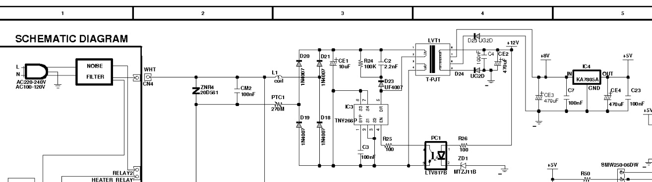

Реално погледнато това дето е повредено е захранването, което осигурява само две захранващи напрежения - +5V и +12V
Има възможност да се провери дали останалата част е още жива като се захрани например от някое захранване на комп.
Обаче не ми се вярва при такава повреда да има и други поражения.
Аз бих сменил без да се замислям и TNY266PN - все пак няма и 3 кинта.
TNY266PN
Обаче все пак трябва да имаш достъп до задната страна със спойките... :-D
В краен случай, ако например нещо се е случило с импулсния траф, може да се присади друго захранване.
За да ти е по-лесно ето ти и схемата на захранването.

Отворих внимателно пластмасата, стигнах до задната страна и успях да почистя (доколкото може) силикона. Имам едно далечно електротехническо образование, понякога го използвам...
Когато трябва си плащам за неща, които не мога да направя лесно сам и са далече от възможностите ми, но в случая с ваша помощ се надявам да се справя с предизвикателството на домашната електроника.

Сега по същество - добрах се до задната страна на платката, смених кондензатора, който бе гръмнал, смених и TNY, но след включването не се случи очакваното тръгване. Т.е не светна нищо.
Според измерванията трансформаторчето имаше прекъсната намотка и сега, както казва Хидразин - дали да "присадим" ново?
hidrazin написа:
Да ме насочите, ако може, че ме притискат, защото старата пералня вече пречи "на цветята". Ако не става #-o ще си замине, но ни се иска да можем да я подарим на човека.
