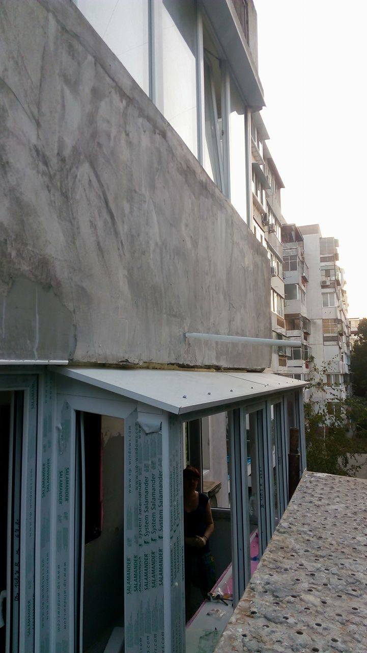

Тук ми го снимаха от скелето като правеха външната изолация

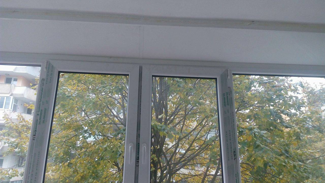

това е поглед към козирката от скелето

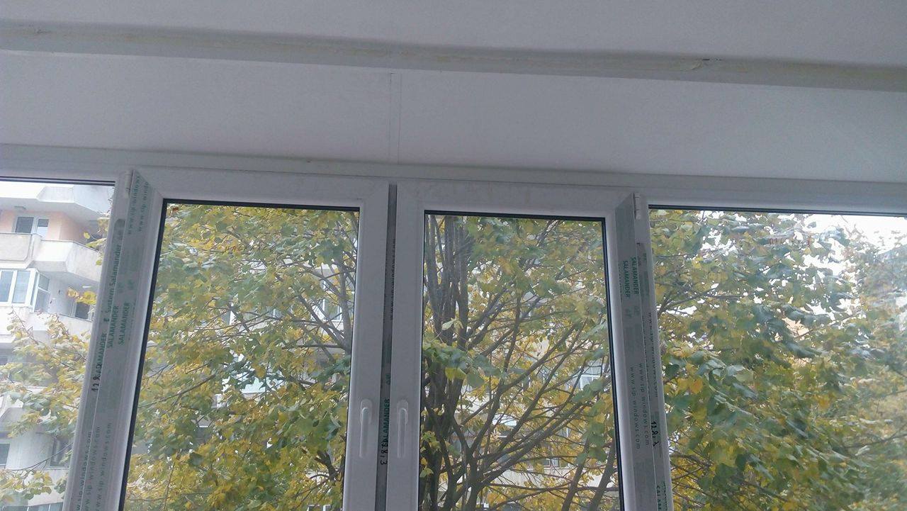

А това е отвътре.
14808778_10154729716535955_419997274_o.jpg козирката отвътре

Козирка имат съседите над вас. Това си е направо покрив! Че и снадка май има по средата. Фугирането и уплътняването трябва да са много добре направени, че да няма течове. Над "козирката" трябва добре да се подмаже, че тая пяна след една година на слънце няма да я има.
Хубаво е станало. Честито.
Един от вариантите е да сложите вълнообразни листове "Ондулин" които отгоре да залепите с пяна за монтаж на врати (пяната ще шумоизолира когато няма директен допир на ондулина с термоплота) и за по-голяма сигурност да го закрепите с крепежни елементи.
Друг вариант е с дървени ребра, между ребрата фибран, отгоре ОСБ например; лепиш воалит без посипка и за финиш битумни керемиди, воалит с посипка, ондулин или дори и керемиди може да наредите, но смятам, че излишно ще натоварят с тежест конструкцията..
Надявам се, че ще получиш още поне десетина решения на проблема от другите съфорумци.
Успех

Изолирано е, надявам се добре. Това е снимка след дограмаджиите, преди изолацията. Майстора ми го снима от скелето. Засега няма течове, въпреки снадката. А преживяхме три пороя и една градушка около 20мин.,но ще видим зимата.... Засега проблемът ми е ужасното тракане по време на дъжд, който искаме да решим. Яд ме е и че я пуснаха къса, искаше ми се по-дългичка малко да беше, да не бие съвсем в прозорците при валежи. Та ако ще се правят битумни или нещо от сорта, може да пуснем малко по -напред евентуално.
Но... паричките свършиха и затова търсим и по -евтини варианти да решим проблема. За което много благодаря на съфорумците за споделените идеи!
Други варианти, които ми споделиха познати са:
- лепя корк и боядисвам отгоре;
- лепим фибран и боядисваме отгоре да се запечатало;
Коментари за тези варианти!?

Преди да купиш материала, с който ще покриващ, просто почукай с плоската страна на ноктите, за да чуеш звука, който ще издава в последствие.
VLADO66 - майстор
30 лв. няма да ви съборят http://www.home-max.bg/izkustvena-treva-preston/ лепи се с полиуретанов уплътнител като този http://www.ubis.bg/%D0%BA%D0%B0%D1%82%D ... 406-detail
