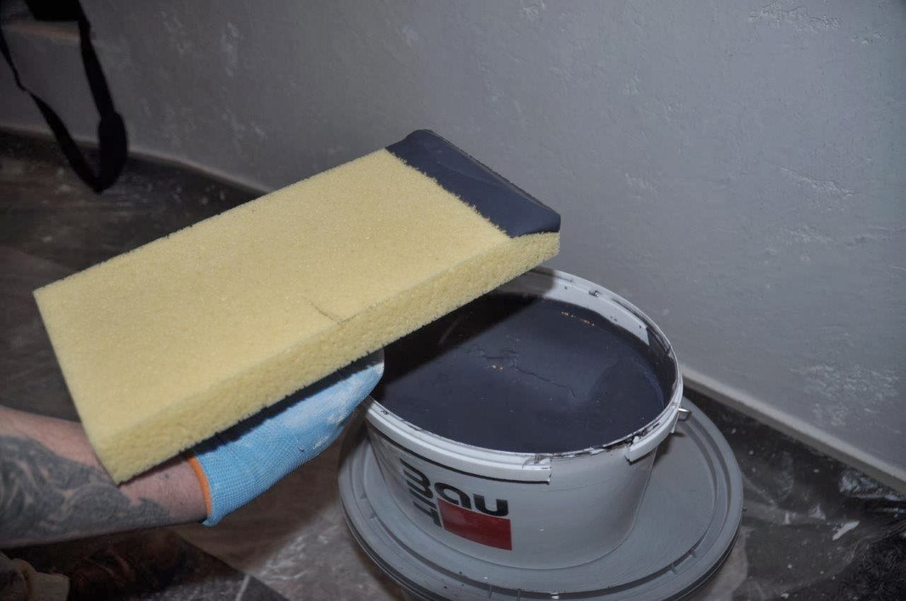

Огледах каква е ситуацията на терасата, позанимах се час-два и общо взето най-добре ще е да се изчегърта цялата мазилка..
Ще докарам стените до гол бетон.. понеже ситуацията се применя малко, как ще е най-добре да я 'освежа' тая тераса?
Грунд бетон контакт, след това какво да бъде?
Поздрави!
nikolov333 - майстор
Теракол загладен с гъбена маламашка и отгоре фасаген..
DKosev - специалист
С гъбената маламашка какъв е ефекта, какво се получава накрая?
Става нещо като вароциментовата мазилка..гладко, но без гланц. Един вид замазва и позволява да се оберат неравностите. Опитно ще трябва да установиш момента с овлажняването на маламашката в зависимост от гъстотата и дебелина на слоя на теракола. Не трябва да има големи неравности защото теракола се "завалва" където е на по-дебел слой, за това предварително попълни дупките и фугите ако има такива и изчакай да изсъхне материала в тях. След това нанасяш равномерно тънък слой с дебелина 2-3мм теракол на едната стеничка и после с леки движения "галиш" теракола, без да натискаш с леко овлажнената маламашка. Пробване му е майката, но не е голяма философия.. :partyman:
