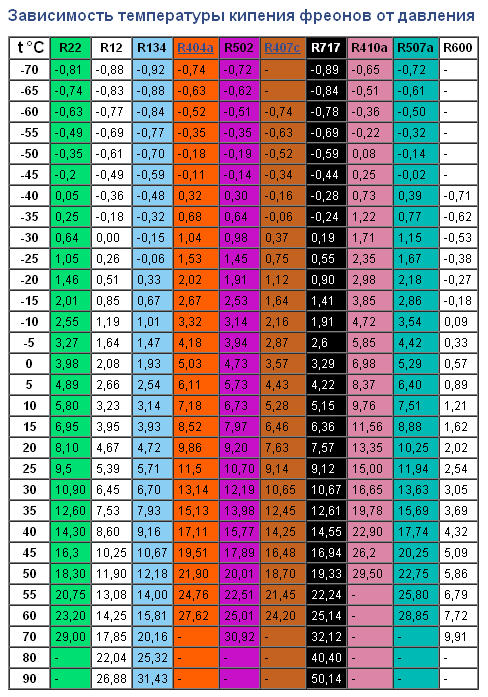

Има и фреони които при нормална температура са в течна фаза.
На R12 температурата на кипене е около -30, на R22 около -41, на R134a е около -26, на амоняка в МРАЗ-а е около -33. Не че R10 не се изпарява при +76градуса, в хладилници не съм виждал обаче фреоони с положителна температура на кипене.

Тинки айде не се навирай пак между шамарите да ми обясняваш кое на колко. Кат искаш да ги гледаш е ти най лесното.
Има си интернет и таблици. Кога ми е трябвало имаше само дебели бумаги, а и не съм длъжен главата ми да е справочник.
И никой не ти говори че в хладилниците се ползват ферони с положителни температури или май четеш през пръсти какво писах по горе . За промиване или експандиране на полиуретан а може би и за още други цели.
Темата е за хладилници. И още повече, че говорих за температура на кипене при атмосферно налягане.
