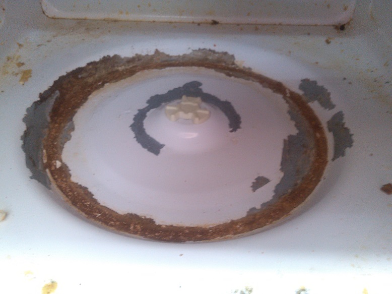

Ползвай високо температурна боя, имая на флакони една идея по скъпа е от другите. И да с шкурката до метал там където е започнала корозия.

Не си видял какво е под колелцата на въртящата се чиния, но ще ти сложа снимка да видиш

Няма нужда щото са ми минали стотици през ръцете. Един от първите съм които започнах да ги ремонтирам. По един микробус събирани по боклуците от цяла европа, та съм видял какво ли не.
Важното е да спреш корозията. Идеална връзка с праховата боя няма как да получиш пък и не е автомобил да го заглеждаш. Като може да се мине после с парцала и да се махнат мазнините стига. Магнетрона не е вечен с времето емисията му пада а при сегашните цени на една нова не си заслужава ремонта освен ако не си го правиш ти.
nikolovvd - майстор
Ето снимка на дъното. Прави сметка колко километра са минали колелцата на подложката на стъклената тава, за да се износи боята под тях. :-D
lov - майстор
Нищо им няма на печката не е от колелцата ами от конденза, пръските и изпаренията. По принцип като се ползва такава печка е хубаво само да се притвори вратата за да излезнат парите че и всякакви миризми на вънка. Иначе тоя кондез отмивайки малко солчица от манджите се събира точно там и колелцетата като са надрали боята корозията си тръгва. То има и вентилатор дето трябва да продухва камерата ама пак си остава и не се вижда.Па и ние сме свикнали всичко да ни е вечно и да не го сменяме. Това пластмасовото се вади и то на горе. Може малко трудно да излезе но подври един нож и напъни. Като го няма ще ти е по лесни да почистиш и боядисаш. Една телена четка и шкурка и си готов. Друго ще се счупи по нея преди да се наложи втора боя. Купи си един капах за микровълнова струват 2-3 лева. Има ги дори и по магазините по левче. Не се заблажава печката по лесно се чисти а и в къщи го ползваме да захлупим някое ядене докато истине за да може да се прибере в хладилника. Тъй че ще е с двойна употреба което е бонус.

djjimmy66 - специалист
Тази сутрин попаднах на темата и реших да пробвам. Нашата 13-годишна микровълнова отдавна е пътник - беше същата работа като на колегата, боята вътре се лющеше на парцали, беше пълна мизерия и много отдавна и се чудя как още изобщо работи. Разглобих, почистих всичко, свалих я в мазата и с телена четка я минах отвътре, после с шкурки. Възникна лек проблем - опитвайки се да извадя държача за чинията, го счупих. Отидох до близкия до мен "П*****С", купих си един топлоустойчив сребрист (нямаше бял) спрей и едно лепило локтайт, с което залепих държача. Пръснах на два слоя, изсъхна, събрах обратно, прекръстих се и, voila, стана като нова!

Днес пристигна слюдата. Цена 2 лв. за квадратен дециметър, но поръчах 2 кв.дм. да не се окаже, че 5-10 мм не достигат. Намерил съм четка за сваляне на боята, остана да купя спрей бяла боя и малко ръждопреобразовател, с което може да дам старт на ремонта. :-D
П.П. Материалите са налични. Остава да намеря време за ремонта и дано да не се увлека в работата и забравя да снимам.
