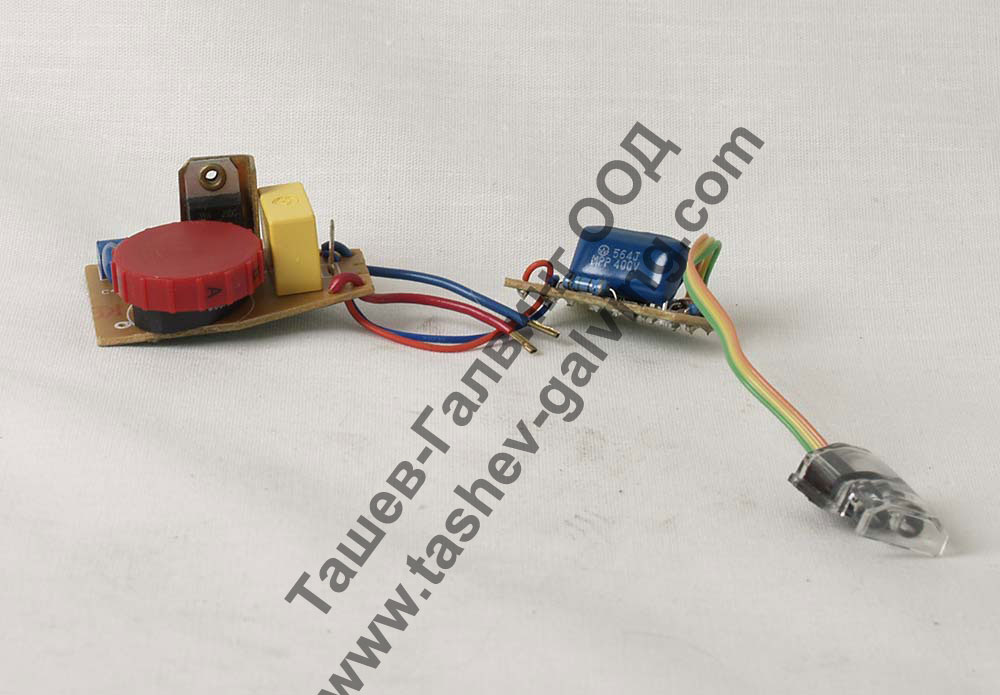

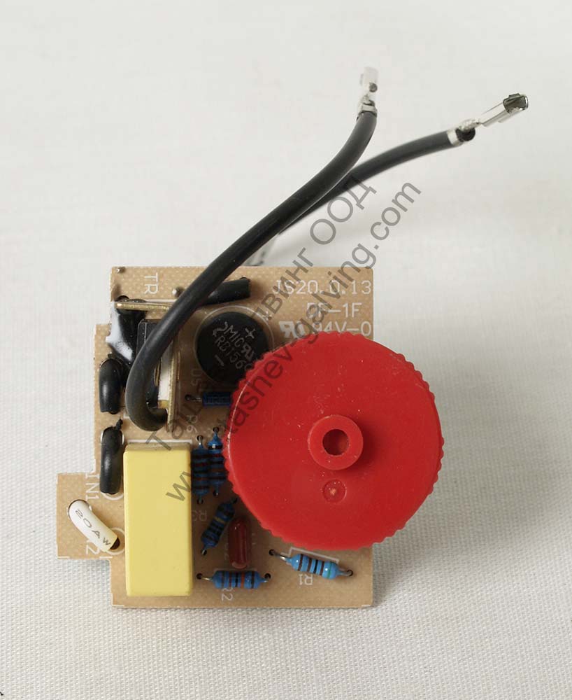

А, и още едно питане-кой от двата регулатора да поръчам:
Този:
Или този:
fox_vt - майстор
Ми той регулатора е същия само е добавено фенерче ако не се лъжа :)

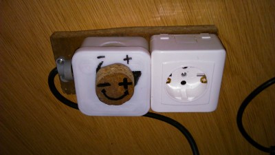

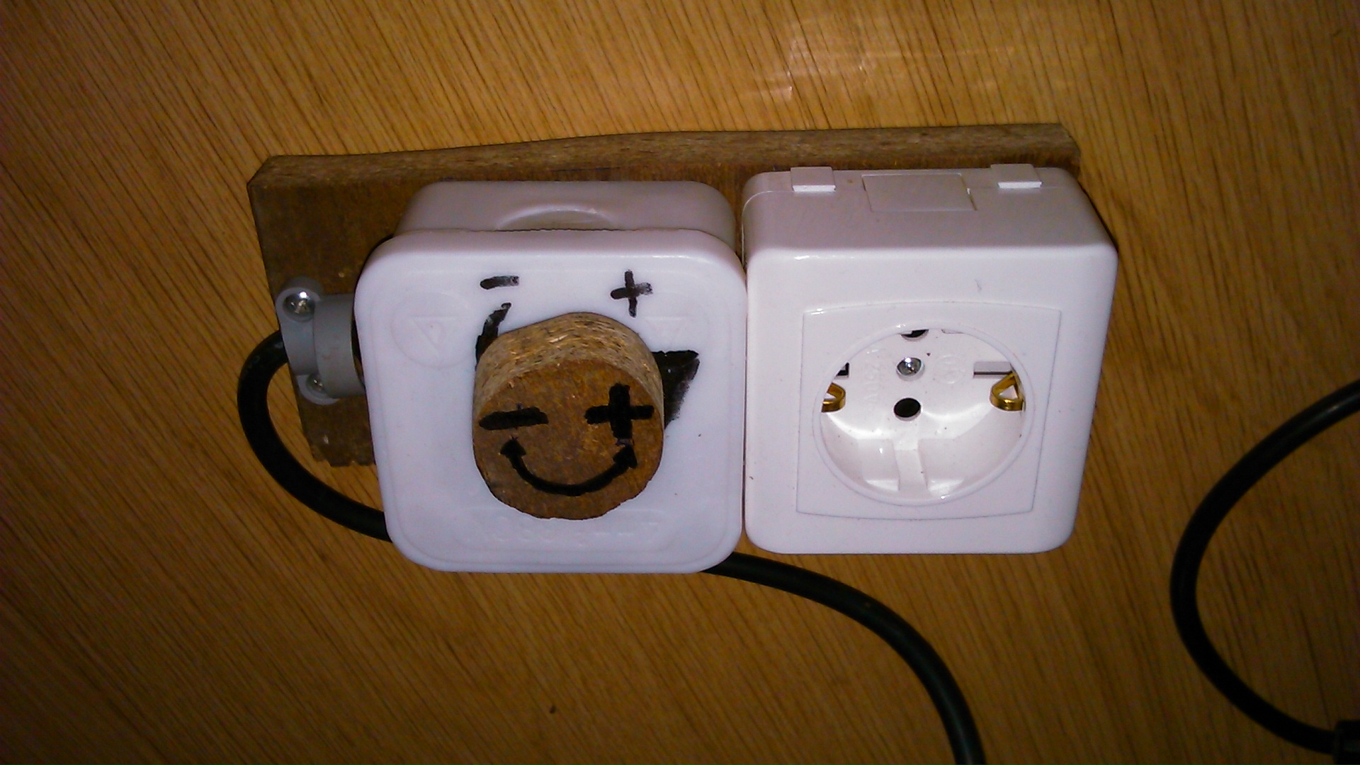

Благодаря на отзовалите се, поръчах друг вид регулатор, дойде една налепена готова платка, намерих подходяща кутия и радиатор за триака и вече мога да включвам различни машини до 2500W.
ilian ivanov - специалист
Дай да го видим де :)
seeker - специалист
Ето го батко :-D
Врътката кърти мивки. :-D Да си го ползваш безаварийно дълго време.
Само ако може един въпрос - защо врътката "усилва" обратно на часовниковата стрелка?
bobko - специалист
=D> Браво на Колегата.Да си го ползва с здраве!!!
