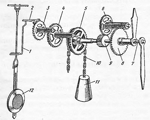

При всички случаи теглото не би трябвало да оказва голямо влияние, та чак и аптекарска везна да се използва. По-скоро използвайте точна линийка :)
lyubohar - майстор
Не съм компетентен по физика.
Обаче ако няма тежест стъблото на което се слага почва да се клати с голяма скорост,анкера почва да се върти бързо
и от там часовника бърза.
Че тежест трябва да има,няма съмнение.
Вероятно определени грамажи и дължина,на която е закачена.
sstefanov - майстор
Тежестта в края на махалото му измества центъра на тежестта и го прави виртуално "по-дълго", затова се клати по-бавно.
За това как влияе тежестта на идеално махало лесно може да го пробвате с 2 различни тежести, вързани на еднакво дълги конци.

С мнението си не претендирам за компетентност, но не виждам да беше употребена думичката "баланс". Все си мисля, че махалото има точно функцията на този механизъм? За самото преместване на стрелките, енергията я внася навитата пружина, но с различна сила (в зависимост от това в коя фаза на развиване е). Махалото се движи с постояннозакъснително ускорение, компенсирано точно от пружината (със съответната "доза") и осигурява точния интервал :? Или греша? От там рамото и масата на топуза определят близостта на отчитането до астрономическата секунда?
Johny - майстор
В този тип часовници няма пружини. Тяхната роля изпълняват топузите и тяхната маса е съобразена с преодоляване на триенето и не е критична, стига да е естетично и да не счупи механизма. Както вече казаха по-горе, настройването на амплитудата на махалото. По-дълго махало - по-бавно се движат стрелките и обратно.
При часовника с кукувица например, има втори топуз отделно за нея.
Това с астрономическата секунда беше излишно. :-D
