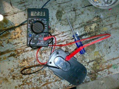

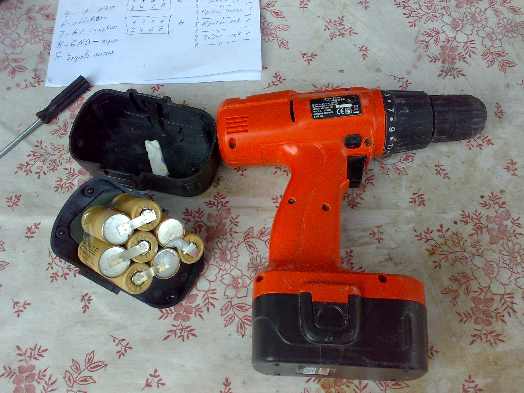

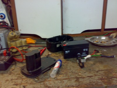

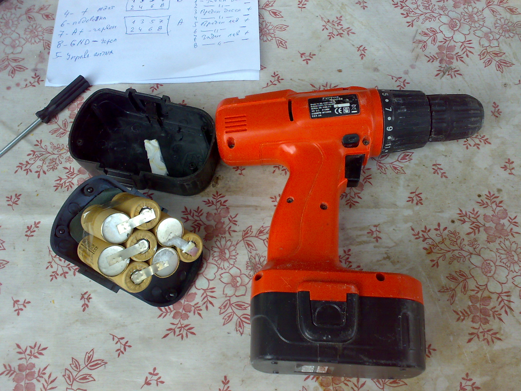

Ето и моето решение :)
resistbody - майстор
Аз изразрязох корпуса на батерията и сложих 2бр. 6 волтови акумулатори последователно. Резултата е, че кара доста повече, но при голямо натоварване 8х100 може би и по-голяма в дърво някъде около средата отказва, като почине пак. Иначе пробивам 2-3мм метал с 5мм няма проблем, много проби не съм правил наскоро я пригодих. Зареждам си я със стандартното си зарядно. Моя винтоверт е на 12в.

Решението с 12V акумулатор вместо стандартните NiCa елементи работи и при мен. Преправих обаче стойката на зарядното, която беше с таймер и без ограничение на тока, сега е без таймер и с един прост резистор :-D
