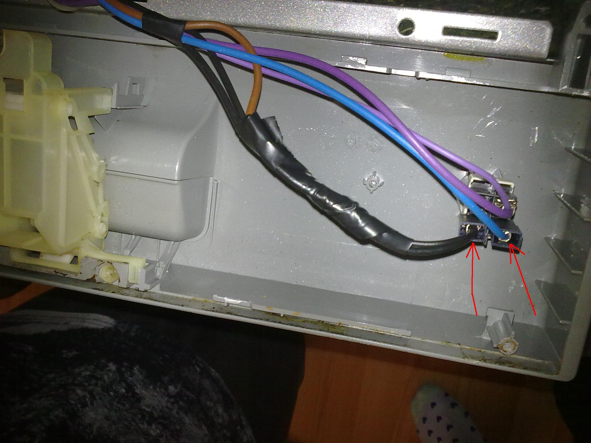

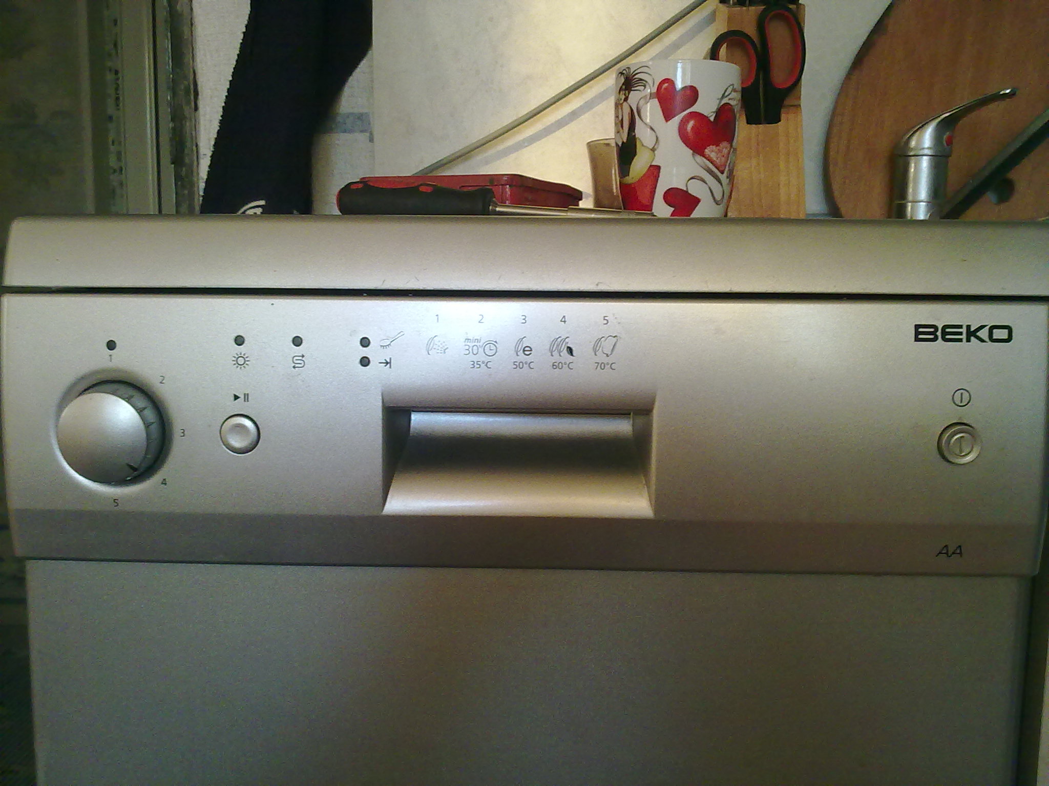

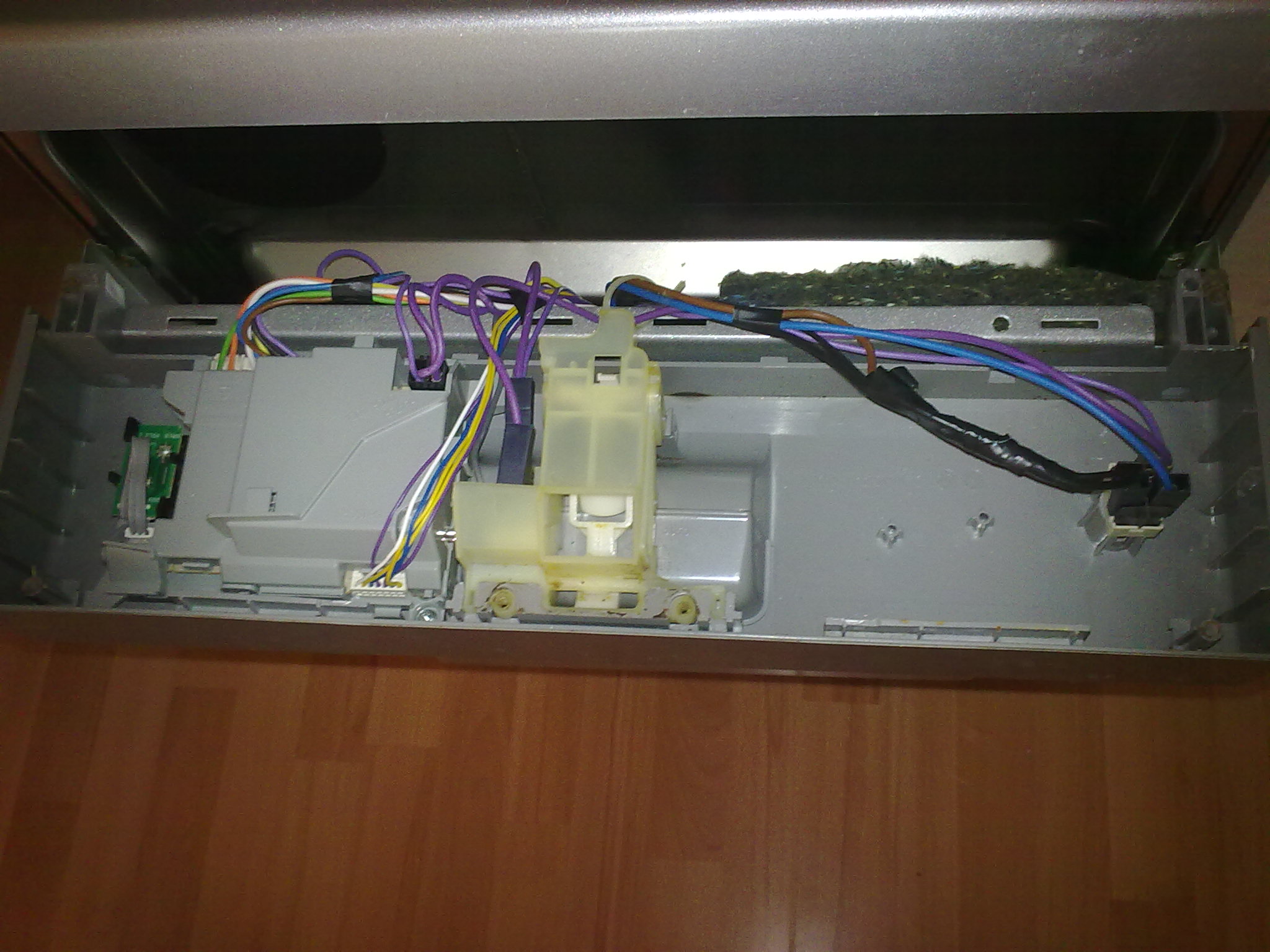

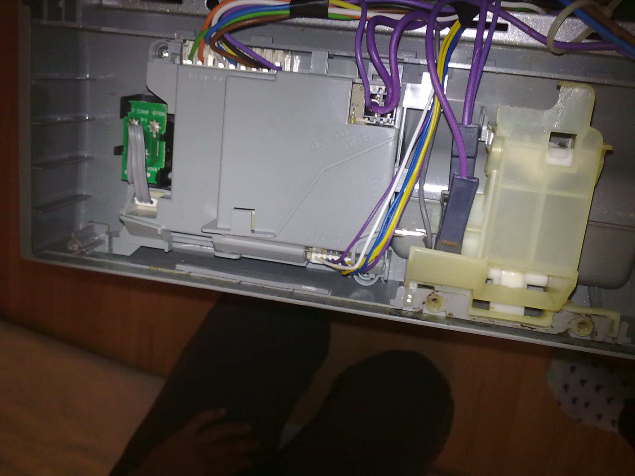

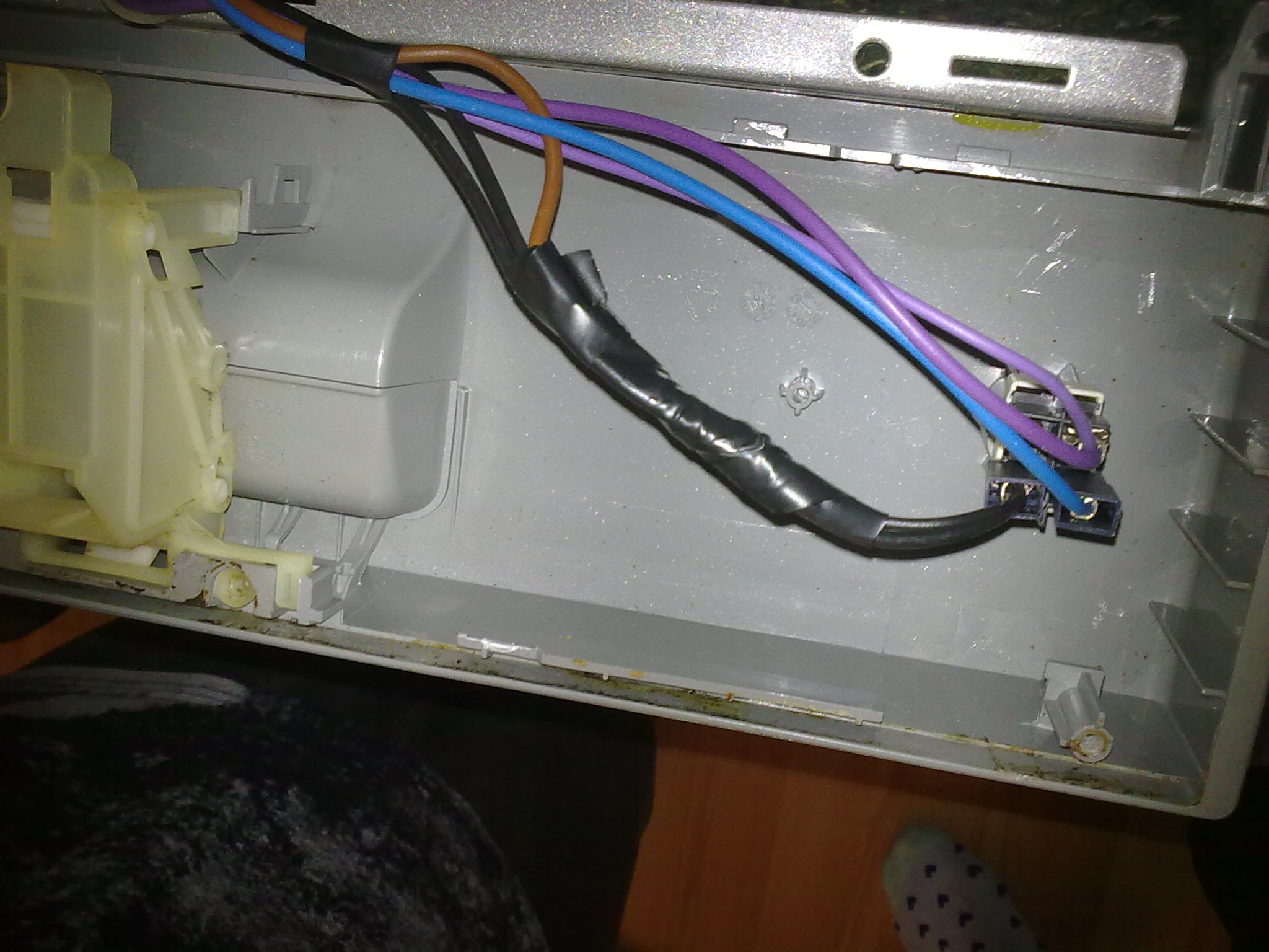

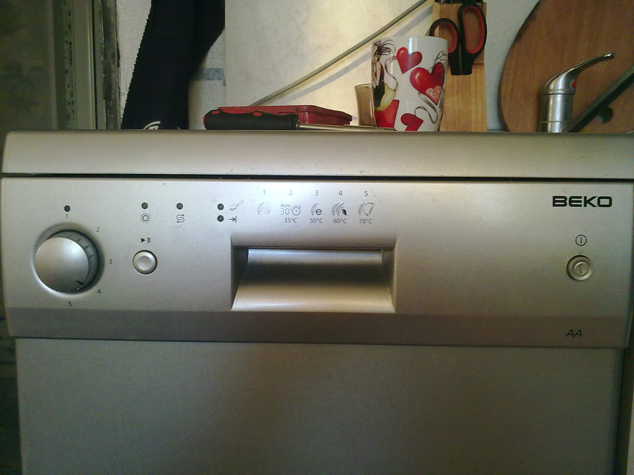

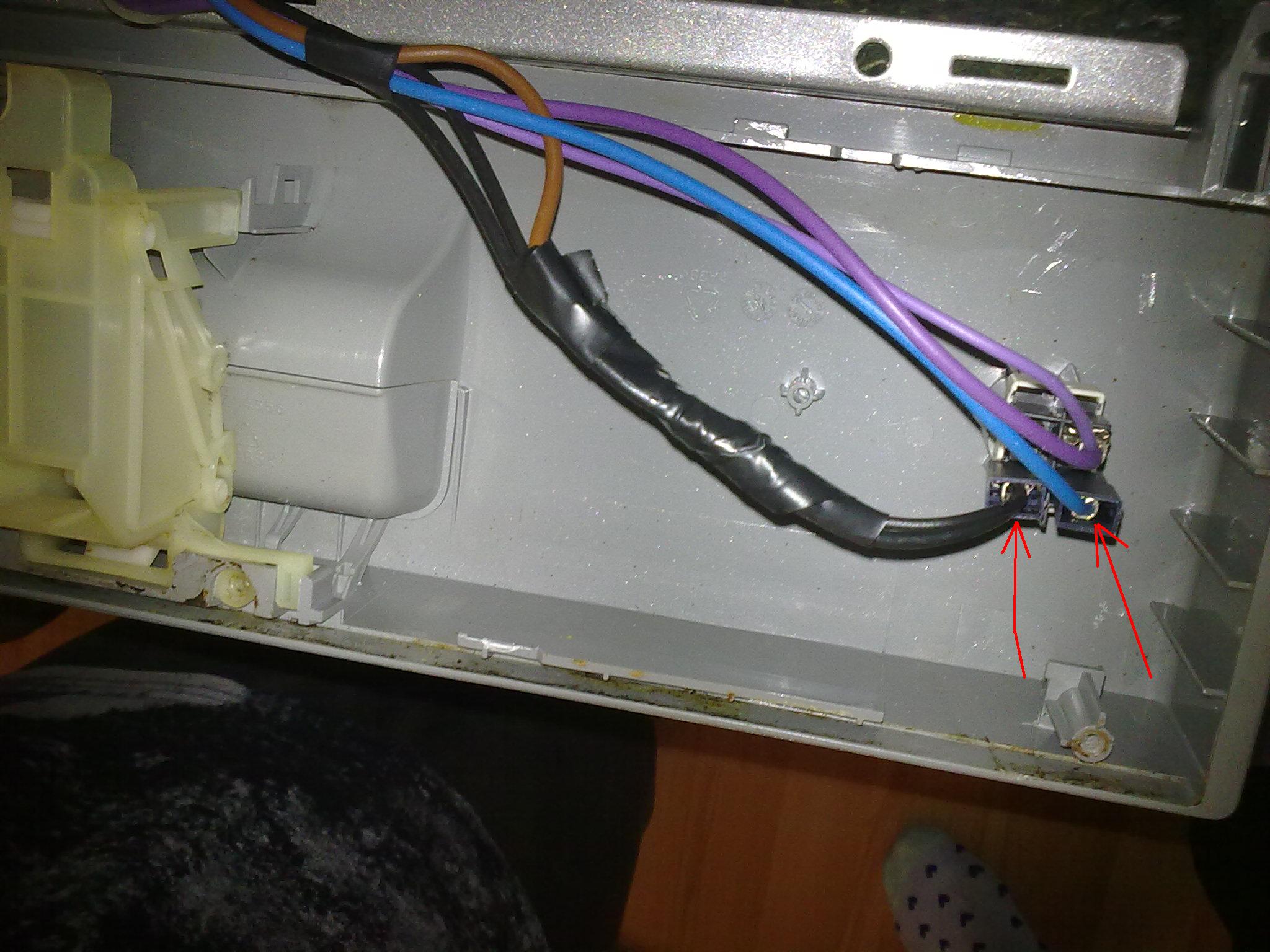

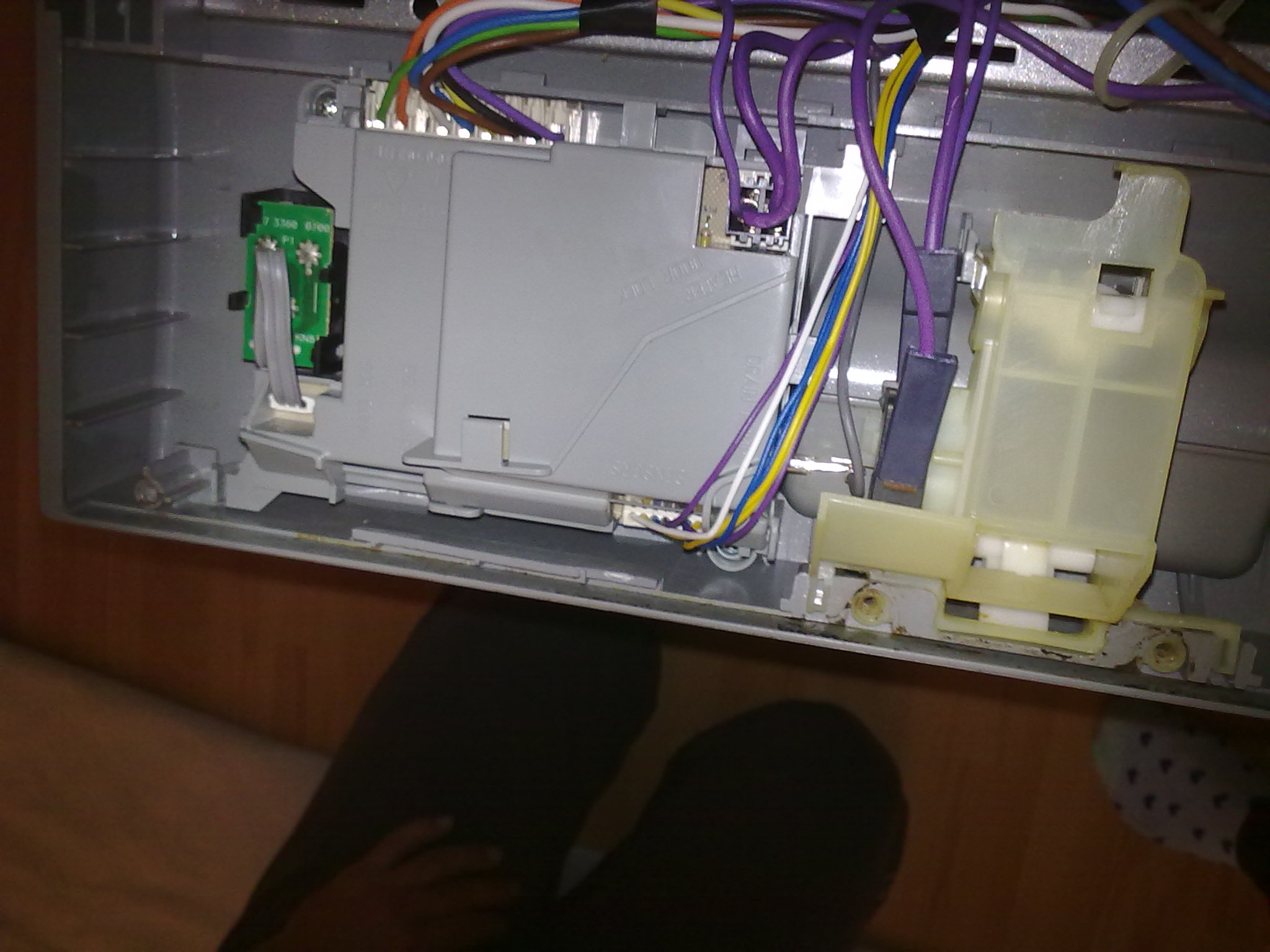

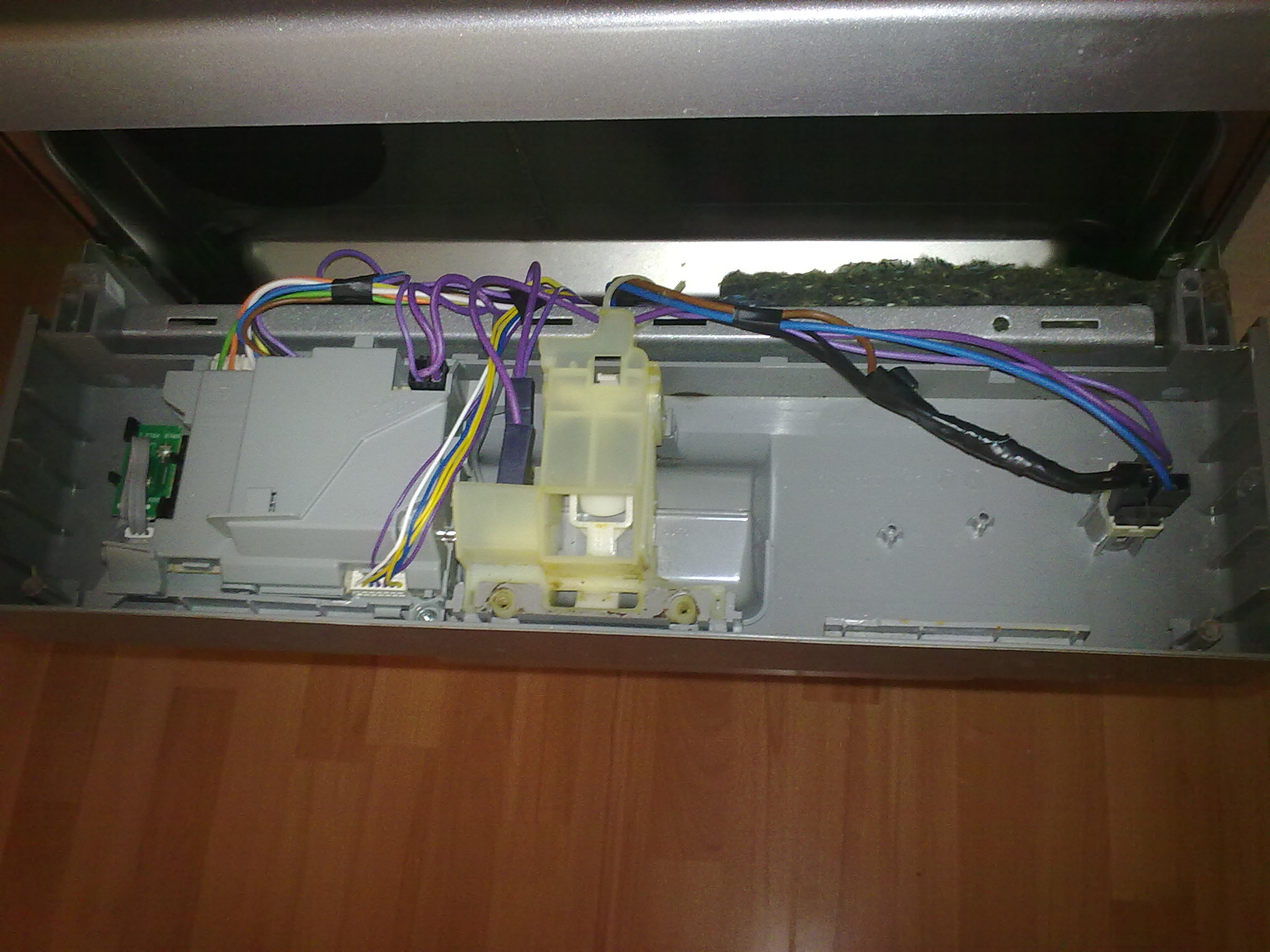

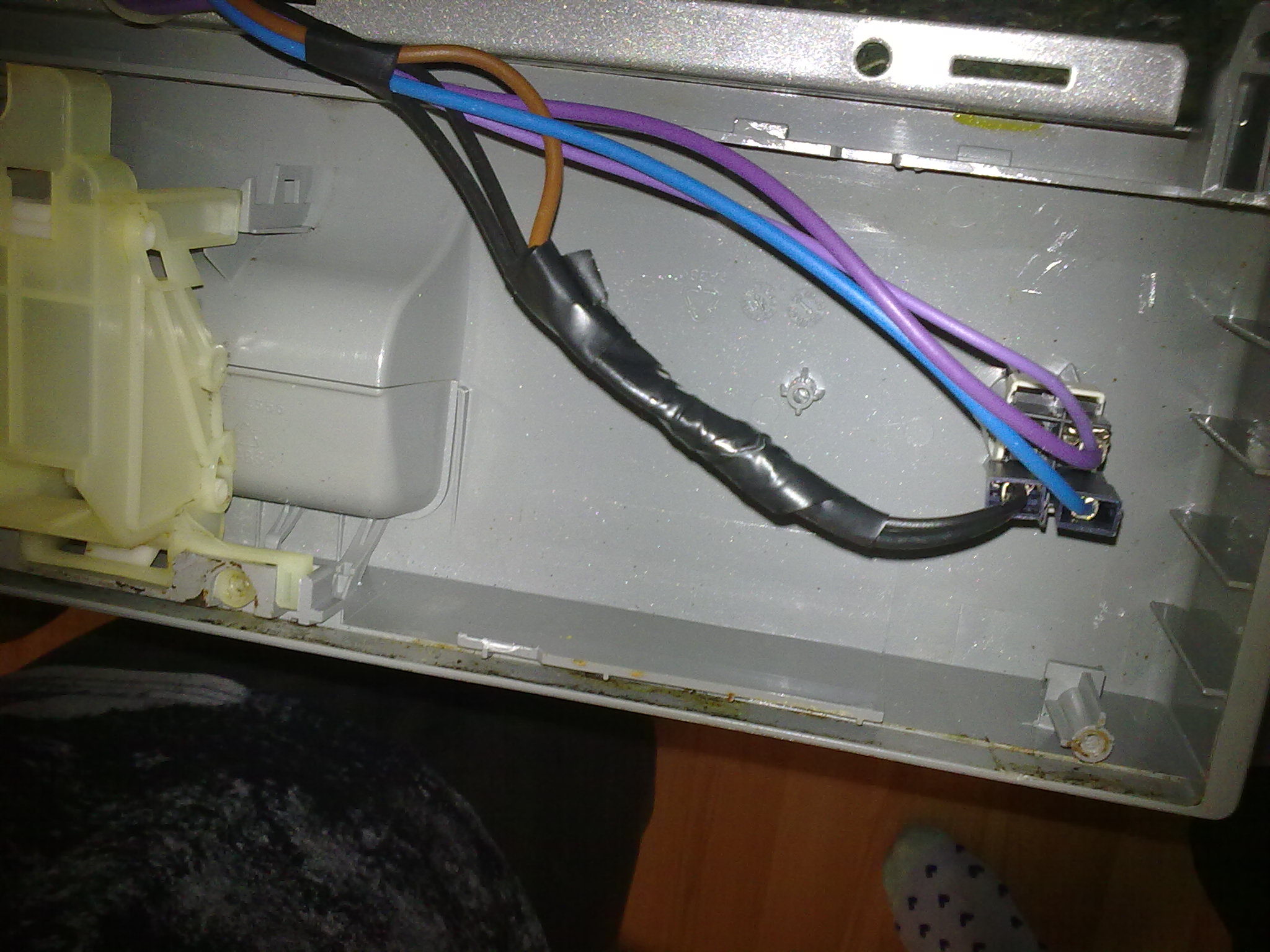

Пак здравейте,приятели.Какво да ви кажа досега я замервахме гледахме я като голям камък,снимах я ,и накрая да ви кажа резултатите от експертизата :lol:Първо точният модел на миялната е BEKO DFS 1500 S .После да ви кажа,попих всичката водица от дъното погледнах филтъра-чист,отворихме я отдолу-няма вода на дъното,има си сол в резервоарчето,и сега да обяснявам по снимките.Ами замервахме с едно уредче тук там,единстевното което успяхме да установим,като същински неспециалисти-е че има оттечка някъде си,защото по лилавия кабел,който е масата не трябва да има ток,пък фазомера светва....и тъй сега сте вие [-o<
191020121555.jpg и това пак по-отблизко,там вътре има платка.
191020121554.jpg сега да обясня-това е по отблизко,този изолирания кабел,е един за захранването преди време беше прегорял,и тя беше в гаранция още,техника който я ремонтира,така я сколаса,и има завит иедин друг кабел който-можело и без него-по неговите думи,незнам
191020121552.jpg ето така изглежда като отворим въпросния преден панел.Фазомера показва,че при всички кабелчета има ток,само при синия няма-кой да знае защо?
191020121551.jpg Ето така изглежда предния панел.по принцип като я включех-докато работеше,си светваше една зелена лампичка над програматора ,независимо дали е отворена вратата или не-сега не светва нищо.

Какво е това уредче и къде точно мерихте? Нормално е на единия кабел да не свети фазомера, това сигурно е нулата. Виж на платката може да има някой предпазител!
petkomz - специалист
Мери на черния и синия кабел дали има напрежение, предполагам идват от захранващия кабел.

на синия няма напрежение...

С пробна лампа се прави.
Една фасунга и две жици .Мери се потенциала между фаза и нула.Светне ли лампата--ток има.

Точно! Само с фазомер няма да стане. Внимавайте като мерите!
