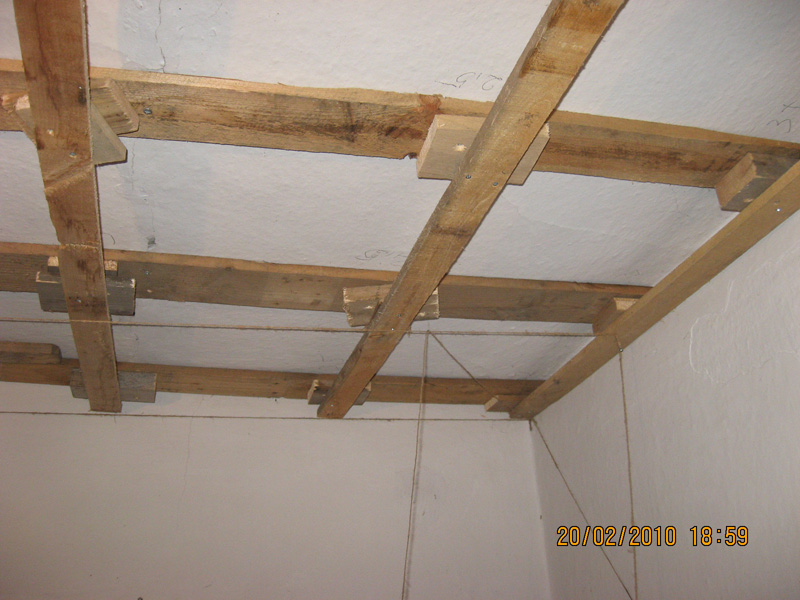

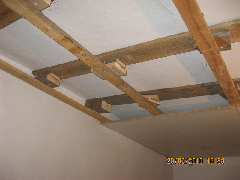

Здравейте,аз в момента също съм на този хал и го правя по следния начин видно от снимките за тавана а стените с гипсокартон на скара или директно с пяна.Ако има интерес след неделя ще покажа още снимки.
Picture 077.jpg (164.49 KиБ) Видяна 11012 пъти
Picture 078.jpg (167.8 KиБ) Видяна 11012 пъти
новия12
- Мнения: 172
ОТНОСНО ГОРНИТЕ СНИМКИ..... привет колега... прочетох че стените ще ги правиш с гипсокартон и скара - що не направи и таванчето с картон и конструкциика...??? то това дето си го направил не че няма да стане - ама ... то зависи де ако ти е за гараж или складче нещо...
