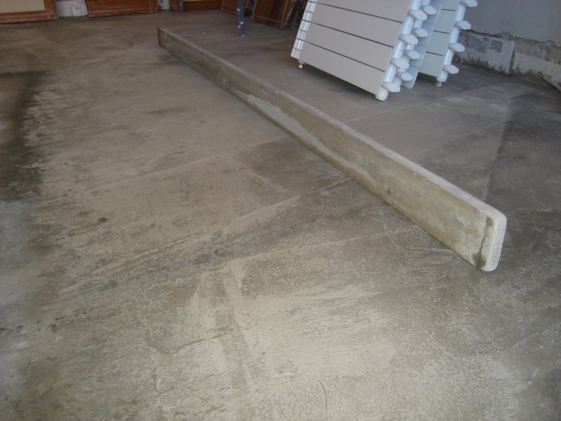

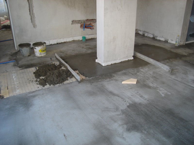

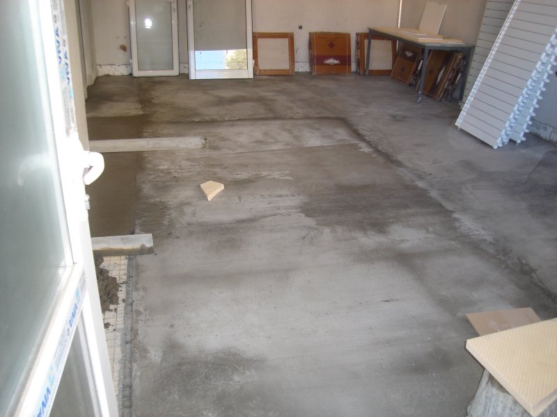

Спокой ния , разбираш я повече от мен мрежата , понеже аз я застъпвах 2-3 см на око , и чак като видях твойто мнение загрях защо едно квадратче е празно ...
Не ми се е напукала замазката да се похвалим ...
понеже от прехвалване можеше да се напука , времето е хладно , влажността в помещението се дигна на 80% , и не я завивах с найлон...
На първата снимка - кривини те , под 3мм
на втората още трикове на майстор Тричко -
вечерта накрая изкарвам едно поле и остава едно празно ...
на другият ден икономисвам разправията с железните майки , просто ползвам готовите части за водачи...
На третата , показвам кака е когато има достатъчно цемент , ( основен пробл. на икономията ) --
Повурхността е гладка и не се виждат песъчинките .
При икономия цементо не запълва пространството м/у песъчинките и те стърчат , така е основно и при полусухите замазки . Ронят се ... но не е голям проблем , понеже това нее носещ елемент .
Никъде не е пердашено или пипано с мистрия , само с големио ал. мастар.

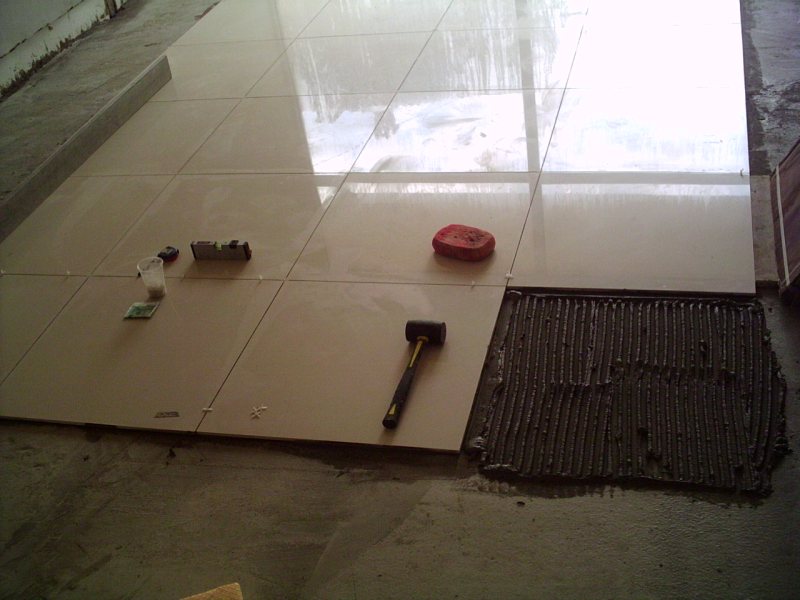

Плочи в/у горната замазка.
Определено си заслужава труда и точността при замазката , понеже плочите може да ги монтира и малко дете и дори джудженце .
С малка мистрийка , и малка кофичка разбира се .
чукът е мн скапан на снимката , твърд , като дървен , лазерен нивелир се ползва задължително за авторитет.
Гребенът е доп. изпилен с големи дзъби
, като се сплеска разтворо - става 3-4мм .
Иначе поне на мен ми се струва малко и тънък разтвор...
Ако някой иска да погледне под плочата - имам и такава снимка от днес.

А- така ! Пий веднага една бира(ако не е шегичка ) , ако се видим ще ти я платя
Ааъ 2мм е фугата , но плочите са мн. хубави , а колко зса здрави , тия дни ще снимам как съм стъпил на една ивица , подпряна в средата. Но ми е кофти апарато нещо...
Предполагам , мога да го използвам като цитат , зада покажа на едни майсторя тука
Къде съм аз / къде са те
